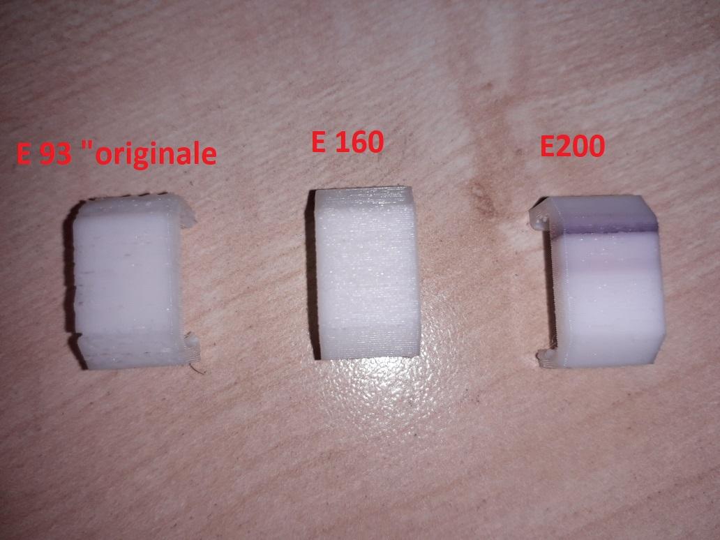

MAL1190 Inviato 27 Novembre 2019 Autore Inviato 27 Novembre 2019 Buongiorno ragazzi... aggiornamenti mattutini: - risposta del costruttore a cui ho inviato lo stesso video che ho messo qui: in soldoni andare a misurare sulla scheda madre la tensione che esce ai capi del motore E - ho fatto qualche stampa inserendo nello start gcode dello slicer M92 E..... in questo modo mi setta gli step per mm di E al valore che gli vado a dare e che dire.... con un valore E di 160 - 200 stampa veramente bene... il pezzo viene molto più rifinito, solido e nonostante tutto sono molto soddisfatto... spero vivamente che posso risolvere però senza questo " escamotage " Cita

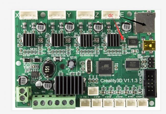

MAL1190 Inviato 27 Novembre 2019 Autore Inviato 27 Novembre 2019 Il 27/11/2019 at 07:53, FoNzY ha scritto: 🤯 con il voltimetro?....e per curiosita' la lettura è stata? è piuttosto comune avere uno start gcode personalizzato, non c'è niente di strano in questo...anzi!... Expand vi farò sapere, al momento non ho fatto nessuna prova, la farò stasera rientrato dal lavoro... loro indicano valore di lavoro 0.72 - 0.73 V qui le foto che mi hanno mandato per la prova... per il gcode credo anche io che non ci sia nulla di male, ero un po' impaurito dal fatto che c'era tanta differenza e stampava davvero da c*lo, ma con quella "forzatura " dell' M 92 funziona davvero bene e mi ha dato tanto morale! 😀 inoltre @FoNzY ho provato anche il tuo gcode con forzatura M350 E8 ma non è cambiato nulla Cita
