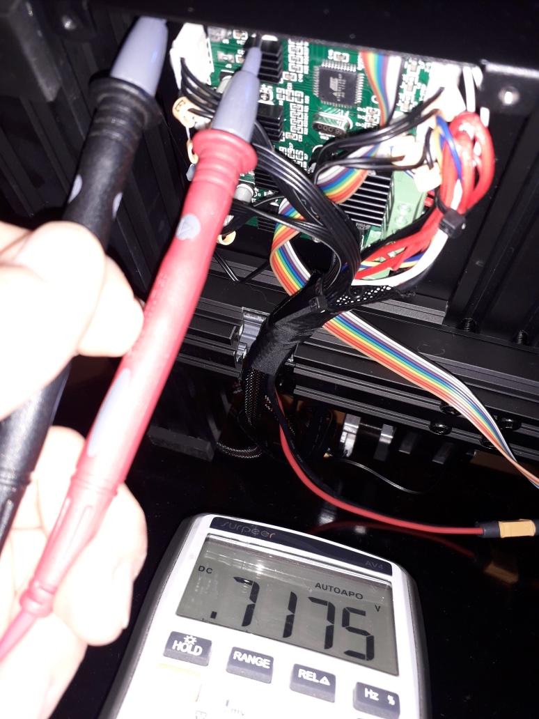

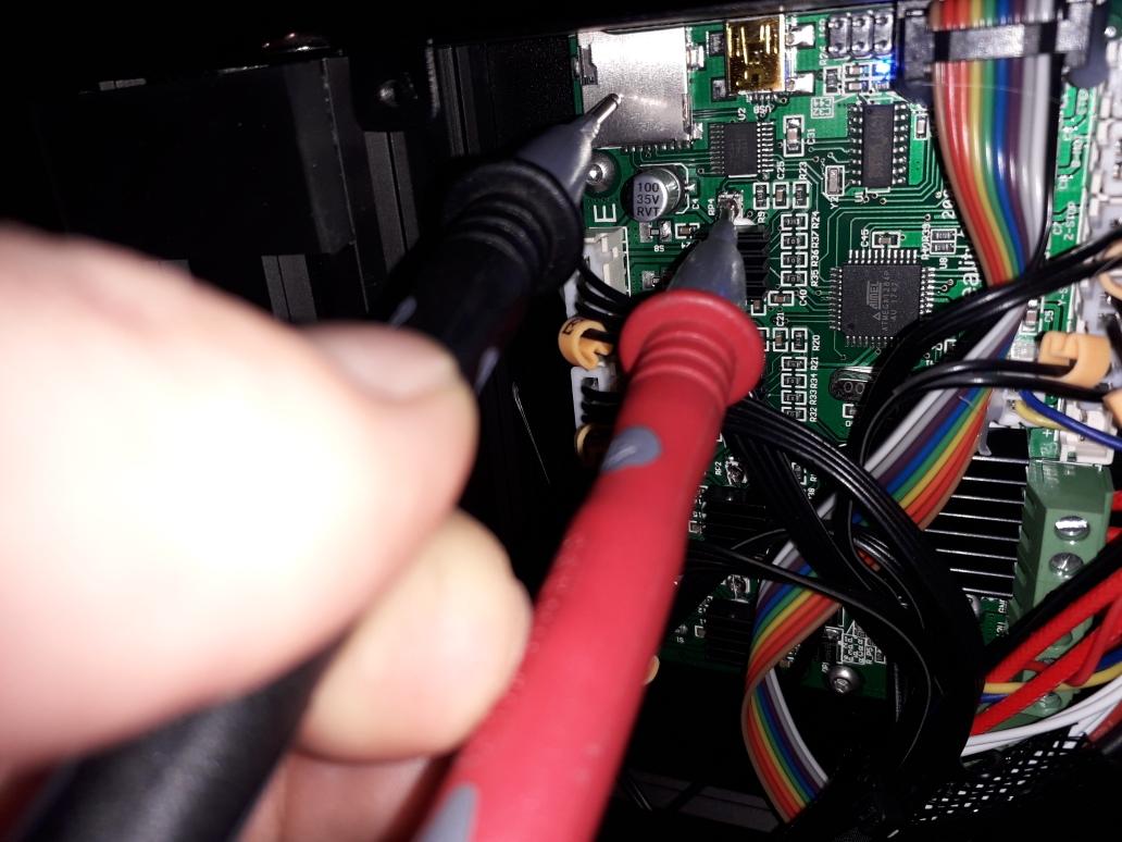

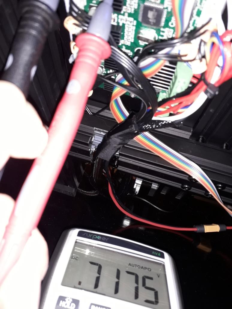

MAL1190 Inviato 27 Novembre 2019 Autore Inviato 27 Novembre 2019 Il 27/11/2019 at 19:54, clouds ha scritto: ho pensato di scrivere anch'io a Creality.. così almeno capiscono che non sei solo! Expand si sarebbe ottimo... io l'ho acquistata tramite amazon ma il servizio clienti è diretto e sono veramente bravissimi e disponibili!! scrivigli pure.... se vuoi posso farti fare i test che hanno chiesto a me... nulla di particolare in realtà quello più "particolare " è misurare la tensione su E motor... io l'ho misurata prima avevo 0.71 V danno come limite 0.72 non so però se per così poco cambia tanto... ma parlando di macchine precise credo di si... Cita
Davide87 Inviato 27 Novembre 2019 Inviato 27 Novembre 2019 Il 27/11/2019 at 19:58, MAL1190 ha scritto: danno come limite 0.72 non so però se per così poco cambia tanto... ma parlando di macchine precise credo di si.. Expand Cambierebbe se avessi trovato 0,5 o 0,6, ma così è assolutamente la stessa cosa... Anche perché 0,717 arrotondato fa 0,72, quindi direi che è perfetta Cita
marcottt Inviato 27 Novembre 2019 Inviato 27 Novembre 2019 In pratica ti hanno fatto verificare la vref. È una tensione di riferimento che il driver che pilota il motore usa per definire quanta corrente mandare al motore; la corrente è in pratica la forza che il motore avrà ma ovviamente non deve essere troppo poco (loro timore probabilmente) ne troppo alta (li bruci). Deve essere precisa ma non al terzo decimale (probabilmente il tuo strumento non è preciso neanche alla seconda cifra decimale) quindi i tuoi valori sono ok Inviato dal mio tablet utilizzando Tapatalk Cita

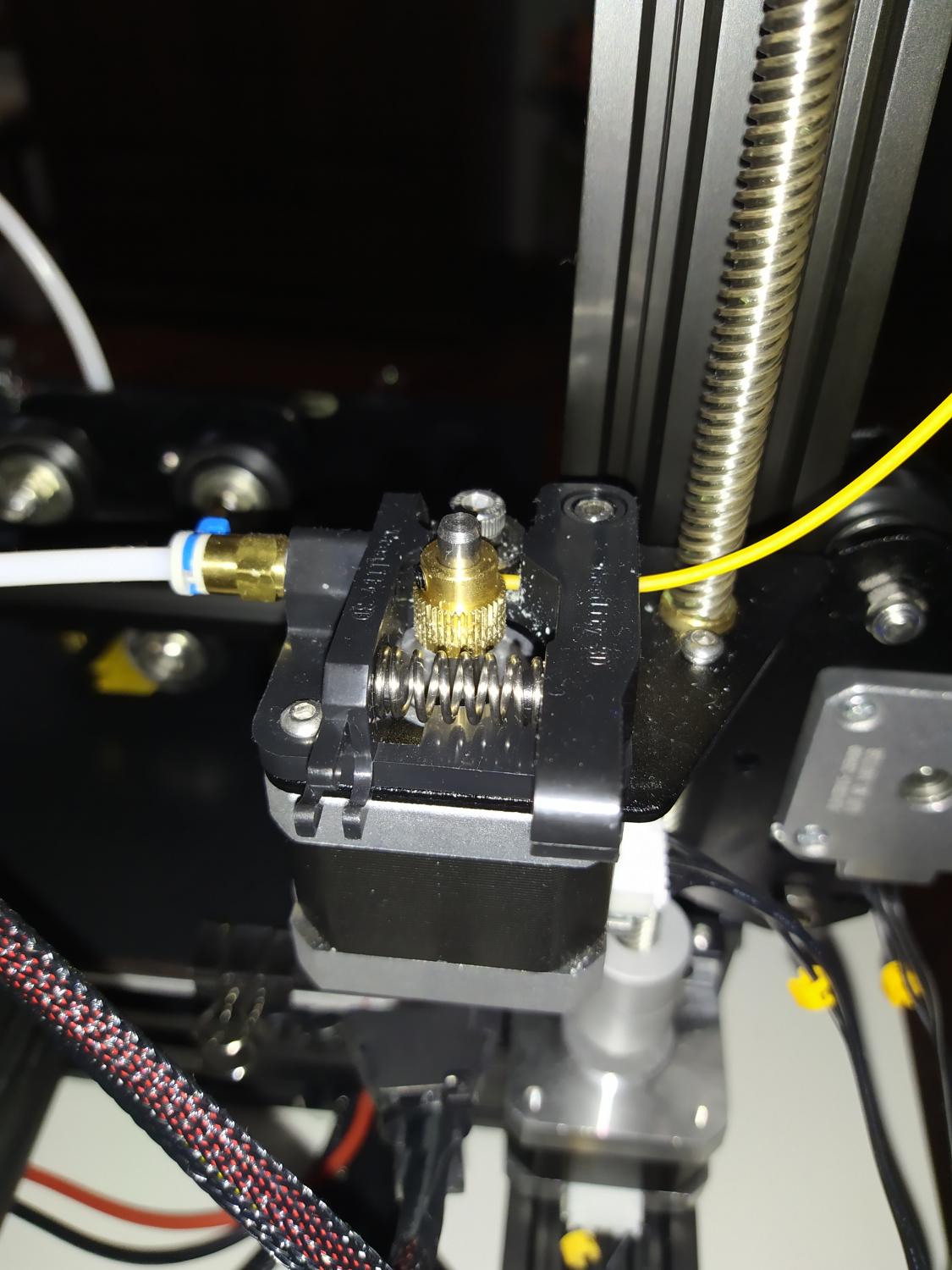

clouds Inviato 27 Novembre 2019 Inviato 27 Novembre 2019 Il 27/11/2019 at 20:01, Davide87 ha scritto: Cambierebbe se avessi trovato 0,5 o 0,6, ma così è assolutamente la stessa cosa... Anche perché 0,717 arrotondato fa 0,72, quindi direi che è perfetta Expand ... direi anch'io la stessa cosa. Vediamo cosa rispondono a me. Sinceramente, immagino che sia un problema noto, almeno a Creality, è un errore troppo vistoso. Io sono veramente alle prime armi con la stampa 3d, ma di informatica qualcosa capisco e, secondo me, il fatto che sia un valore sballato di 2,5 volte è quantomeno strano... Metto la foto dell'estrusore, per eventuali osservazioni di chi ne sa. Cita
