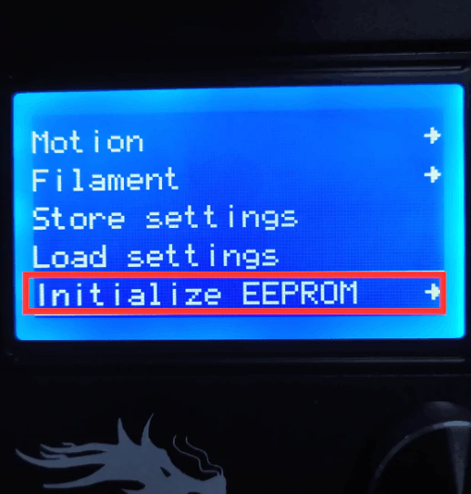

clouds Inviato 3 Dicembre 2019 Inviato 3 Dicembre 2019 @MAL1190 Grazie per le info.. ieri ho scritto cs@creality3d.cn e oggi avevo già la risposta, mi hanno chiesto di alzare un po' la vref (sinceramente non penso che cambi nulla). Stasera proverò a spostare anche l'asse x (che ieri non ho fatto) con i cavi invertiti sulla MB... Cita
Davide87 Inviato 3 Dicembre 2019 Inviato 3 Dicembre 2019 @Shini3D io ho 138.5 con l'estrusore a doppio ingranaggio (che ha un diametro notevolmente inferiore rispetto a quello con la ruota godronata), quindi direi che siamo allineati. Il fatto che scollegando i cavi e ricollegandoli il problema si sia perlomeno attenuato mi fa pensare che ci potesse essere un contatto non ottimale da qualche parte, perché le altre operazioni non penso abbiano influenzato altre impostazioni 1 1 Cita
Shini3D Inviato 3 Dicembre 2019 Inviato 3 Dicembre 2019 2 ore fa, Davide87 dice: @Shini3D io ho 138.5 con l'estrusore a doppio ingranaggio (che ha un diametro notevolmente inferiore rispetto a quello con la ruota godronata), quindi direi che siamo allineati. Meno male, stavo già iniziando a preoccuparmi visti i problemi di sottoestrusione che ho avuto di recente Cita
MAL1190 Inviato 6 Dicembre 2019 Autore Inviato 6 Dicembre 2019 giura che bastava solo quello? ☹️ per curiosità cosa fa quel comando? Cita
marcottt Inviato 6 Dicembre 2019 Inviato 6 Dicembre 2019 Resetta la eeprom cancellando I valori che hai impostato e ricaricando al suo posto i valori di default del firmware Anycubic kossel linear plus,Inviato utilizzando Tapatalk Cita
Soluzione clouds Inviato 6 Dicembre 2019 Soluzione Inviato 6 Dicembre 2019 Si, è bastato quello, immagino che nella eeprom (anche se sul display appariva il 93) ci fosse un valore di step/mm sbagliato o un parametro che in base allo step/mm dicesse al motore di quanto ruotare. Sinceramente quando me lo hanno suggerito non pensavo fosse risolutivo (perché non immaginavo che la stampante avesse i valori di fabbrica salvati in una rom, immagino)... invece taaaacccc! Adesso l'estrusione è praticamente perfetta già con il 93 di base! Speriamo che possa essere utile a qualcun altro. Anzi, suggerirei di aggiungere al titolo del topic Ender 3.... 1 Cita
