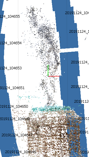

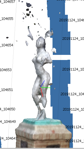

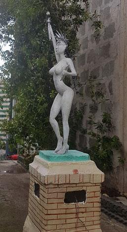

pino81 Inviato 25 Novembre 2019 Condividi Inviato 25 Novembre 2019 ciao a tutti, stavo provando a scansionare con circa 120 foto a 360° una statuetta che ho fatto io in gesso per averne un file 3d stampabile,ma dopo aver caricato le foto su metashape e fatto l'allineamento delle foto nella nuvola sparsa di punti appaiono dei punti dove in realtà non c'è niente... quindi va da se che processando ulteriormente in una mesh vengon fuori degli oggetti a mezz'aria,del tutto inesistenti nel reale ho sbagliato forse io qualche impostazione su metashape oppure avrei dovuto ritoccare le foto con photoshop prima di processarle su metashape, ? un grazie a chi voglia aiutarmi Cita Link al commento Condividi su altri siti Altre opzioni di condivisione...

pino81 Inviato 25 Novembre 2019 Autore Condividi Inviato 25 Novembre 2019 secondo me non centra il tipo di dispositivo,se una foto ha tot megapixel, non fa differenza se è la camera oscura o una nikon xxx.. (io tipo le ho fatte con s7 edge) al software arrivano quel tot di riferimenti su cui generare "la forma" ; comunque,per i più esperti in materia posto qualche foto chissà che sia utile a capire dove è che sbaglio o qualche processo che dovrei fare prima in ordine.. o che modifica dovrei apportare alle foto al photoshop per ottenere risultati decenti... Cita Link al commento Condividi su altri siti Altre opzioni di condivisione...

Killrob Inviato 25 Novembre 2019 Condividi Inviato 25 Novembre 2019 se vedo bene, quegli oggetti che tu indichi come sospesi nel vuoto, per me sono le foglie che ci sono sullo sfondo, se tu potessi rifare le foto (ma le hai fatte anche della parte alta? altrimenti non ti viene mica la tridimensionalità) utilizzando uno sfondo omogeneo come dice @Davide87 , magari verde o blu, otterresti risultati migliori. Cita Link al commento Condividi su altri siti Altre opzioni di condivisione...
pino81 Inviato 26 Novembre 2019 Autore Condividi Inviato 26 Novembre 2019 Si killrob uno sfondo omogeneo sarebbe meglio.. ma il punto è che mancano proprio delle parti (tipo il braccio che sorregge la torcia, i capelli..) con le foto ho chiuso come una sfera attorno, anche allo zenith di sopra ,cioè il programma ha fatto un approssimazione del contenuto delle foto, dite che se contrasto di più le foto sia meglio? non si vede neanche la f... perche c'è! 😣😂 Cita Link al commento Condividi su altri siti Altre opzioni di condivisione...
Killrob Inviato 5 Dicembre 2019 Condividi Inviato 5 Dicembre 2019 stavo notando che il piedistallo, che ha sullo sfondo un colore scuro abbastanza omogeneo, ti è venuto bene, la testa il braccio sono abbastanza sottili e lo sfondo con colore non omgeneo non aiuta Cita Link al commento Condividi su altri siti Altre opzioni di condivisione...
