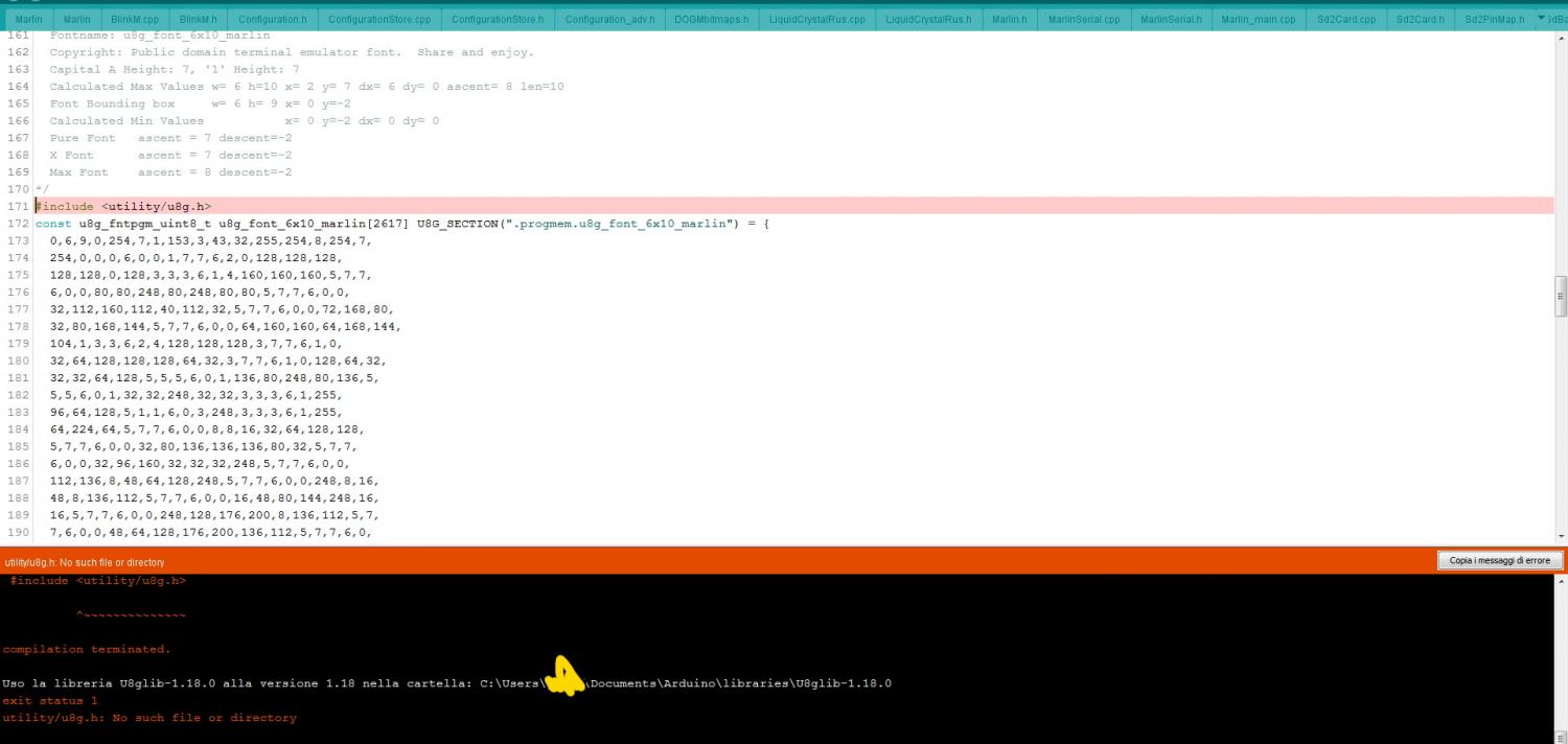

Fufluns Inviato 25 Novembre 2019 Inviato 25 Novembre 2019 Salve , ho una anet A6...dopo aver verificato il Fw marlin al momento di flasharlo, mi stà sfilza di errori...qualcuno mi può aiutare a capire di che cosa si tratta? Ho cercato in internet ma ne ho ricavato poco avrdude: stk500_getsync() attempt 1 of 10: not in sync: resp=0xd6 avrdude: stk500_getsync() attempt 2 of 10: not in sync: resp=0x6f avrdude: stk500_getsync() attempt 3 of 10: not in sync: resp=0x80 avrdude: stk500_getsync() attempt 4 of 10: not in sync: resp=0xbf avrdude: stk500_getsync() attempt 5 of 10: not in sync: resp=0xae avrdude: stk500_getsync() attempt 6 of 10: not in sync: resp=0xd6 avrdude: stk500_getsync() attempt 7 of 10: not in sync: resp=0x02 avrdude: stk500_getsync() attempt 8 of 10: not in sync: resp=0x21 avrdude: stk500_getsync() attempt 9 of 10: not in sync: resp=0xcc avrdude: stk500_getsync() attempt 10 of 10: not in sync: resp=0xd6 Cita

Fufluns Inviato 25 Novembre 2019 Autore Inviato 25 Novembre 2019 la Sd card in dotazione era vuota...e il firmware originale che ho trovato sul sito della anet mi da costantemente un'altro errore ovvero non trova questa libreria ,U8glib anche se presente si ho installato la definizione anet e l'ho selezionata ,ho rifatto la procedura su due pc diversi, che ti dico con repetierhost la muovo , ma non riesco a entrare nel Fw per modificare i parametri. Stessi errori, qualcuno può gentilmente madarmi il Fw originale della stampante, che la Sd card in dotazione era vuota Cita

Fufluns Inviato 25 Novembre 2019 Autore Inviato 25 Novembre 2019 ah ..che bello, se provo a caricare il Fw originale , cioè quello scaricato dalla Anet per la A6 al momento di flasharlo mi dice Una sottocartella del tuo sketchbook non è una libreria valida Nessun header file (.h) potrei star facendo anche una cavolata io...a trovalra Cita
FoNzY Inviato 25 Novembre 2019 Inviato 25 Novembre 2019 1 ora fa, Fufluns dice: potrei star facendo anche una cavolata io...a trovalra sei sicuro di aver aggiunto la libreria "anet board" correttamente? https://github.com/SkyNet3D/anet-board Cita
Fufluns Inviato 25 Novembre 2019 Autore Inviato 25 Novembre 2019 compare in lista ed ha il segno di spunta, driver ch340 installato altrimenti non si muoverebbe con repetierHost.. la porta è la stessa , il programmatore è AVR ISP il problema è che proprio ardunino non ccomunica con la stampante si pianta sempre qui Cita
