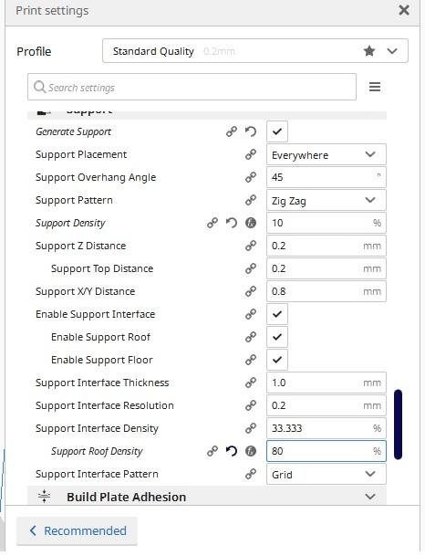

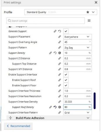

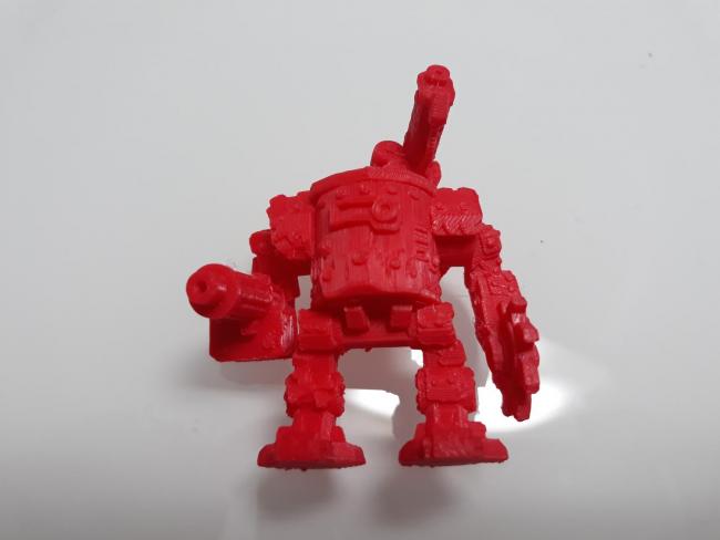

invernomuto Inviato 28 Novembre 2019 Autore Condividi Inviato 28 Novembre 2019 Io mi sono trovato bene riducendo la densità al 10% e attivando il "tetto" del supporto con l'80% di densità, si vede ancora dove li ho messi, ma comunque molto meno dell'impostazione classica Non riuscivo a caricare la parte dietro che era dove c'erano i supportiPer tetto intendi la support interface? Pubblichi una schermata con le tue impostazioni?Inviato dal mio SM-G965F utilizzando Tapatalk Cita Link al commento Condividi su altri siti Altre opzioni di condivisione...
Davide87 Inviato 28 Novembre 2019 Condividi Inviato 28 Novembre 2019 ecco qui la parte relativa ai supporti, fammi sapere se può bastare. questi sono quelli generici che uso, per una miniatura potrebbe valer la pena di ridurre la support interface thickness, tipo a 0,6 mm, però non ho mai provato... Un'altra cosa secondo me utile in diversi casi e che probabilmente già conosci. Sai che Cura ha un plugin per mettere i supporti personalizzati dove vuoi tu? Funziona esattamente come l'opzione per selezionare le aree dove non li vuoi, ma al contrario. 1 Cita Link al commento Condividi su altri siti Altre opzioni di condivisione...

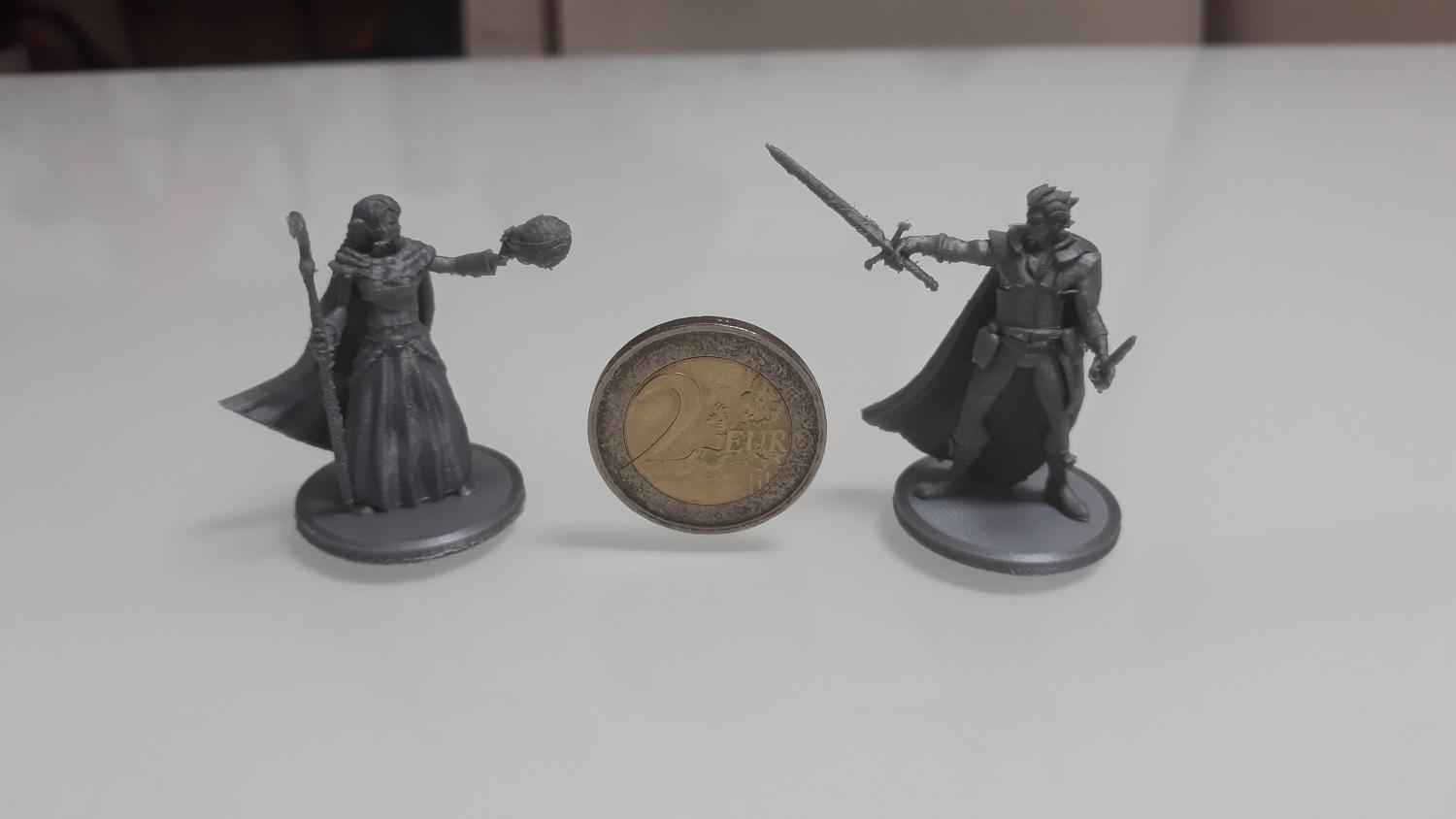

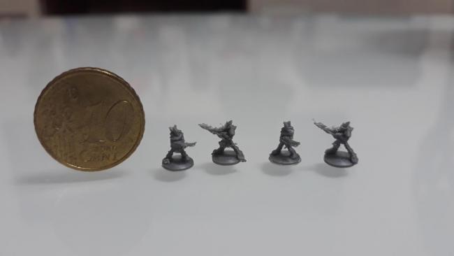

Davide87 Inviato 4 Marzo 2020 Condividi Inviato 4 Marzo 2020 Mi hanno chiesto qualche miniatura e allora ne ho approfittato per provare per la prima volta l'ugello 0.2 mm. Dopo un po' di prove, vedete sotto i primi risultati... Sono soddisfatto, ma non del tutto perchè ho visto miniature fatte con la Ender veramente eccezionali... Secondo me anche il filamento di qualità non eccelsa non aiuta. Avete suggerimenti? @invernomuto tu che hai fatto delle prove in questo senso, hai consigli? PLA Giantarm silver Temp 195°C/50°C Velocità 50 mm/s altezza layer 0.08 mm, ugello 0.2 mm. 3 Cita Link al commento Condividi su altri siti Altre opzioni di condivisione...
invernomuto Inviato 4 Marzo 2020 Autore Condividi Inviato 4 Marzo 2020 Appena posso ti rispondo nel dettaglio ma dal telefono mi sembrano ottime. Il filamento sicuramente fa tanto.Inviato dal mio SM-G965F utilizzando Tapatalk Cita Link al commento Condividi su altri siti Altre opzioni di condivisione...
invernomuto Inviato 4 Marzo 2020 Autore Condividi Inviato 4 Marzo 2020 Allora, sicuramente si vedono tanto i segni dei supporti, purtroppo però c'è poco da fare, quelle miniature presentano un sacco di sporgenze e i supporti sono necessari. Puoi provare a mettere "linee" come tipologie di supporti invece di zig zag ma non aspettarti miracoli. Io sono molto più aggressivo come overhang angle (60-70), mentre la Z distance mi sembra adeguata (anche se io sono ancora più aggressivo). Io faccio riferimento a questo canale per la stampa di miniature, è il mio guru: https://www.youtube.com/channel/UCr_uz-iWzyR1VJNlN-E1y7w Peraltro ha una sezione sul suoi sito dove ti puoi tirare giù i suoi profili per Ender 3 per Cura per le miniature piccole o grandi, ovviamente te le puoi adattare velocemente alla tua stampante. Edit, mi manca in cura una roba stile S3D per piazzare i supporti dove voglio io. Il plugin di cura fa ridere a confronto, Prusaslicer manco lo nomino... Cita Link al commento Condividi su altri siti Altre opzioni di condivisione...
Davide87 Inviato 4 Marzo 2020 Condividi Inviato 4 Marzo 2020 1 ora fa, invernomuto dice: Allora, sicuramente si vedono tanto i segni dei supporti, purtroppo però c'è poco da fare, quelle miniature presentano un sacco di sporgenze e i supporti sono necessari. Puoi provare a mettere "linee" come tipologie di supporti invece di zig zag ma non aspettarti miracoli. Io sono molto più aggressivo come overhang angle (60-70), mentre la Z distance mi sembra adeguata (anche se io sono ancora più aggressivo). Io faccio riferimento a questo canale per la stampa di miniature, è il mio guru: https://www.youtube.com/channel/UCr_uz-iWzyR1VJNlN-E1y7w Peraltro ha una sezione sul suoi sito dove ti puoi tirare giù i suoi profili per Ender 3 per Cura per le miniature piccole o grandi, ovviamente te le puoi adattare velocemente alla tua stampante. Edit, mi manca in cura una roba stile S3D per piazzare i supporti dove voglio io. Il plugin di cura fa ridere a confronto, Prusaslicer manco lo nomino... Grazie per il suggerimento! Ci guardo di sicuro... Io invece ho visto quelle di questo canale e mi sembravano veramente eccezionali... https://www.youtube.com/channel/UC5Lbnd97HV3rU98gcwHklzQ Cita Link al commento Condividi su altri siti Altre opzioni di condivisione...
marcottt Inviato 4 Marzo 2020 Condividi Inviato 4 Marzo 2020 Francamente mi sembrano molto belle, forse ancora migliorabile (magari inclinando il soldato diversamente?) ma già molto belle. Inviato dal mio tablet utilizzando Tapatalk Cita Link al commento Condividi su altri siti Altre opzioni di condivisione...
Killrob Inviato 4 Marzo 2020 Condividi Inviato 4 Marzo 2020 si concodo in pieno, complimenti 😄 Cita Link al commento Condividi su altri siti Altre opzioni di condivisione...
Davide87 Inviato 4 Marzo 2020 Condividi Inviato 4 Marzo 2020 18 minuti fa, marcottt dice: Francamente mi sembrano molto belle, forse ancora migliorabile (magari inclinando il soldato diversamente?) ma già molto belle. Inviato dal mio tablet utilizzando Tapatalk Grazie! il problema è che quella basetta cilindrica integrata non mi permetteva troppa manovra... Cita Link al commento Condividi su altri siti Altre opzioni di condivisione...
Tomto Inviato 4 Marzo 2020 Condividi Inviato 4 Marzo 2020 3 ore fa, Davide87 dice: Mi hanno chiesto qualche miniatura e allora ne ho approfittato per provare per la prima volta l'ugello 0.2 mm. Dopo un po' di prove, vedete sotto i primi risultati... Sono soddisfatto, ma non del tutto perchè ho visto miniature fatte con la Ender veramente eccezionali... Secondo me anche il filamento di qualità non eccelsa non aiuta. Avete suggerimenti? @invernomuto tu che hai fatto delle prove in questo senso, hai consigli? PLA Giantarm silver Temp 195°C/50°C Velocità 50 mm/s altezza layer 0.08 mm, ugello 0.2 mm. Azz...belle veramente!!!! Cita Link al commento Condividi su altri siti Altre opzioni di condivisione...
