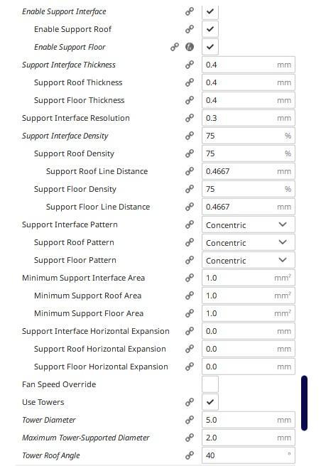

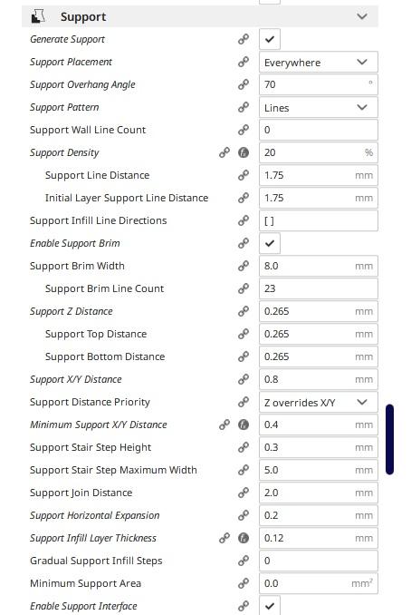

Ti allego le schermate per i supporti per miniature piccoline (sono un po' estremi):
  • Thanks 1
@invernomuto non ti nascondo che i supporti sono state una delle parti più critiche, ma non avevo mai testato le towers, che terrò sicuramente in considerazione per il futuro.
Io ho cercato di alzare molto l'angolo dove inziavano i supoorti per averne il meno possibile, ma le miniature che ho fatto le ho rotte praticamente tutte al'altzza delle caviglie (sarà l'aria di casa visto che a fine gennaio me la sono rotta anch'io... 😀), quindi le ho rincollate una volta rimossi tutti i supporti.
L'altro parametro su cui ho lavorato un po' è stato il flusso, perchè con l'ugello 0.2 era troppo elevato il 100% e anche abassando la velocità, l'oozing diventava evidente, quindi si formavano dei piccoli blob, nei cambi di direzione.
Quindi ho tenuto il flusso a 93%, bottom/top layer all'85%, external wall 95%.

Il 4/3/2020 at 20:12, invernomuto dice:
Allora, sicuramente si vedono tanto i segni dei supporti, purtroppo però c'è poco da fare, quelle miniature presentano un sacco di sporgenze e i supporti sono necessari. Puoi provare a mettere "linee" come tipologie di supporti invece di zig zag ma non aspettarti miracoli. Io sono molto più aggressivo come overhang angle (60-70), mentre la Z distance mi sembra adeguata (anche se io sono ancora più aggressivo).
