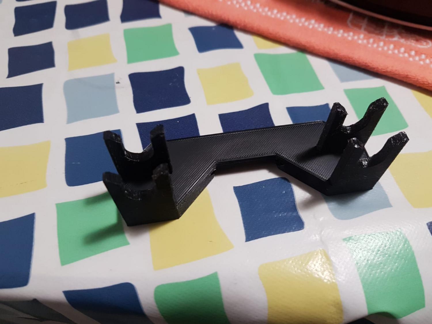

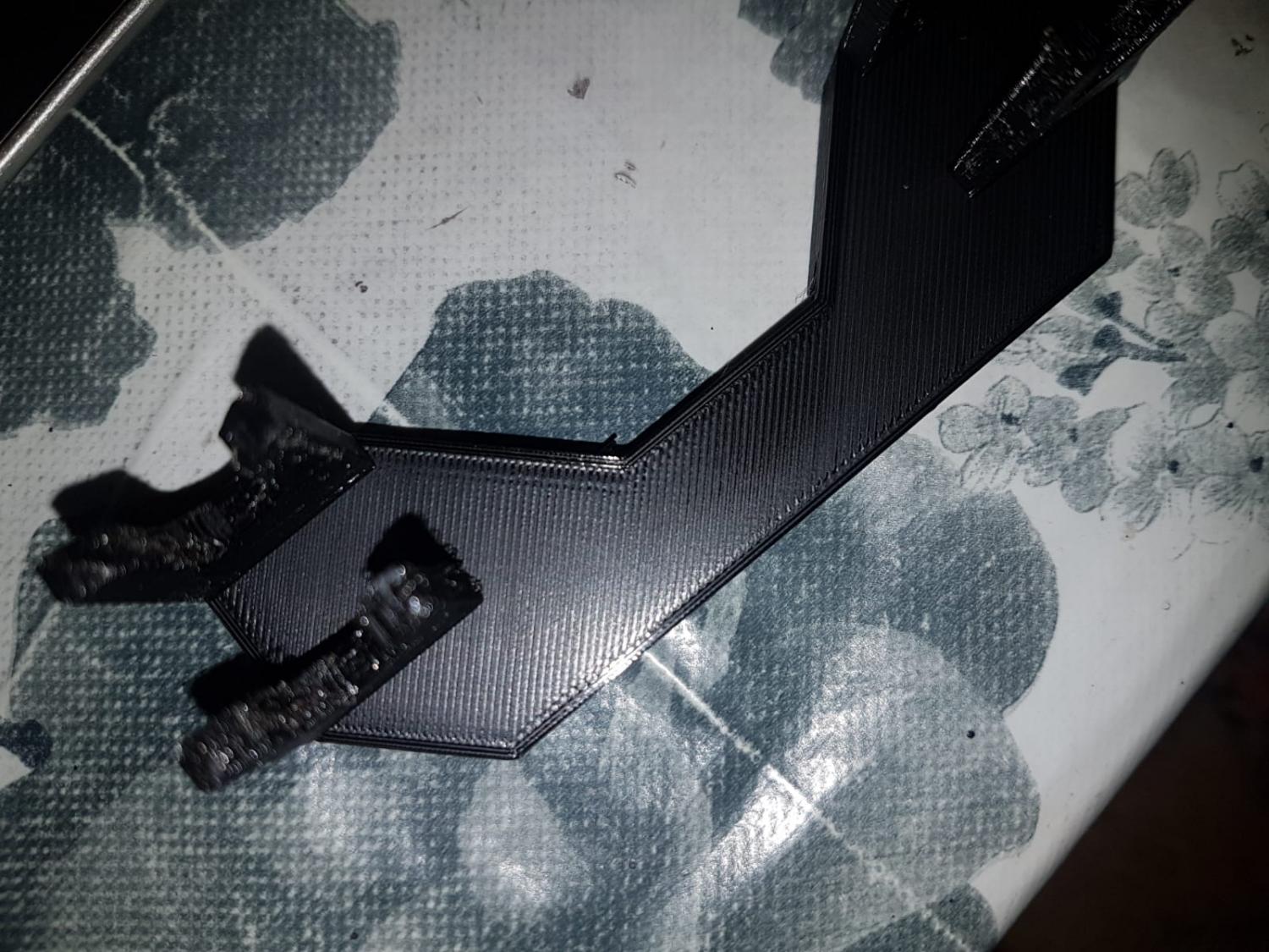

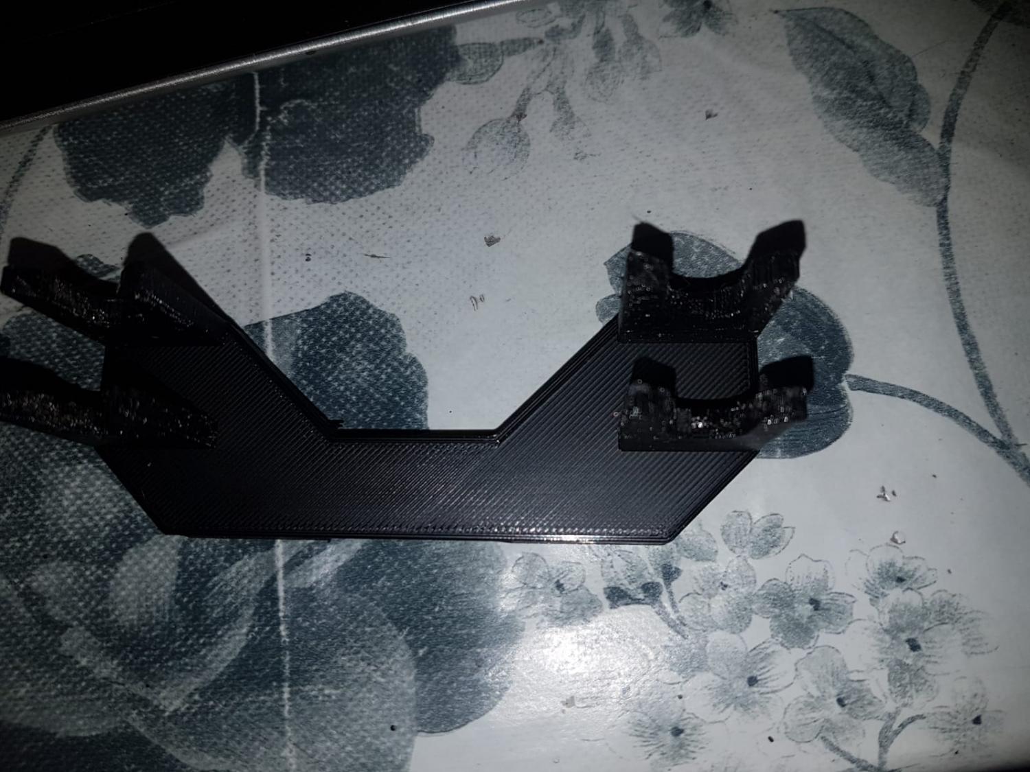

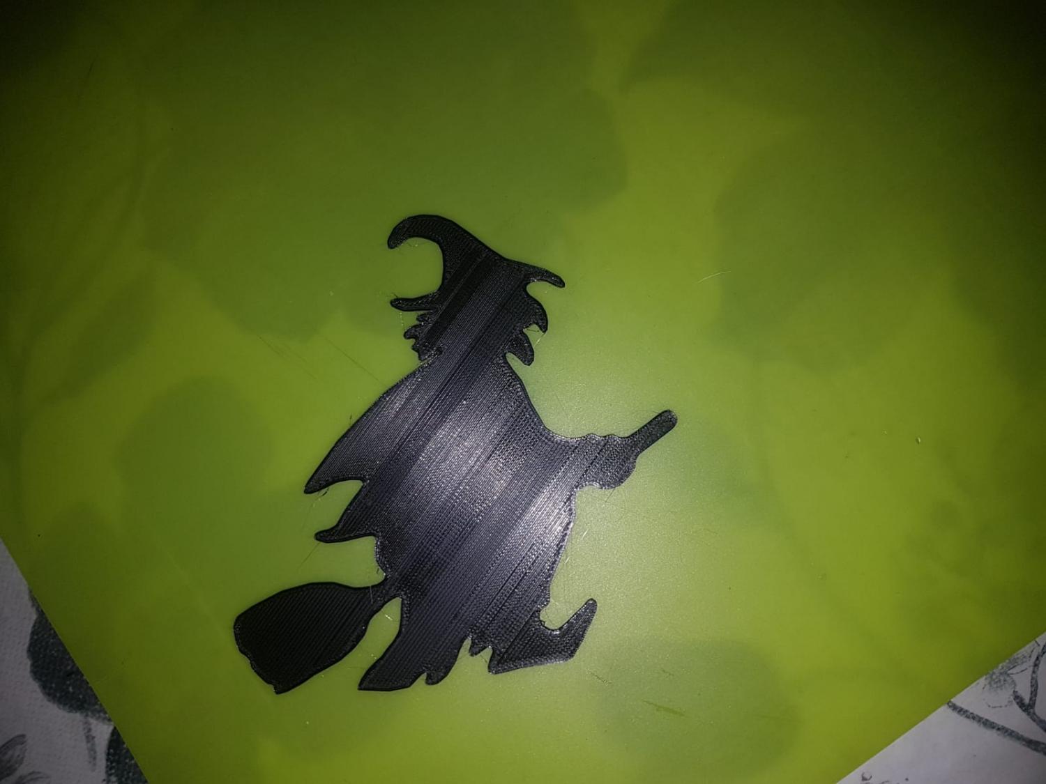

Filippo90 Inviato 27 Novembre 2019 Inviato 27 Novembre 2019 Ciao a tutti ragazzi, vi chiedo un'info. Non mi piace molto la qualità di stampa del top layer delle mie stampe. In questa che posto, per esempio, la superficie è completamente lisci al tatto, ma si vedono delle striature che sono un pugno nell'occhio. Si può migliorare? Vi posto i parametri: Fil: PETG SUNLU Layer: 0,1 mm Perimetri: 2 Infill: 100 perchè poco spesso Temp. 230 1° layer - 240° altri Piatto: 85 - 90 Velocità top: 40 mm/s Stampante: MK3S prusa research Cita
FoNzY Inviato 27 Novembre 2019 Inviato 27 Novembre 2019 purtroppo è un limite della stampa fdm, i top layer quando larghi mostrano inevitabili segni dovute alle imperfezioni meccaniche della stampante.... Cita
marcottt Inviato 27 Novembre 2019 Inviato 27 Novembre 2019 purtroppo è un limite della stampa fdm, i top layer quando larghi mostrano inevitabili segni dovute alle imperfezioni meccaniche della stampante.... Quanto dice FoNzY è ovviamente vero di base. Francamente in questa specifica foto Io non riesco a vedere bene il dettaglio del top ma (per quello che percepisco) mi sembra sotto la media. Quanti top layer hai? Per avere una buona qualità devono essere minimo 2 ma 3 sarebbe meglio. 4 probabilmente è inutile (per la qualità). Inviato dal mio tablet utilizzando Tapatalk 1 Cita
Filippo90 Inviato 27 Novembre 2019 Autore Inviato 27 Novembre 2019 In questa stampa lo erano tutti perché l'oggetto ha uno spessore molto piccolo. Provo a fare un'altro oggetto con tre top layer e cerco di fare una foto migliore. Ho omesso di dire che ho cambiato di recente l'appoggio della stampa, in quanto ho fatto una teca con dei tavolini. Devo dire che vibra un pò di più rispetto a prima, potrebbe essere anche quello? Comunque stampo e vi aggiorno 😄 Per il momento grazie 1 Cita

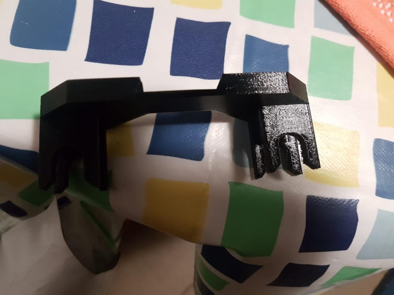

Filippo90 Inviato 27 Novembre 2019 Autore Inviato 27 Novembre 2019 Eccomi vi giro foto della nuova stampa, ho usato stesse impostazioni con infill 30 e layer 0,2 e 3 perimetri top. Cosa si può migliorare? Cita
marcottt Inviato 28 Novembre 2019 Inviato 28 Novembre 2019 Qui si vede meglio. Puoi provare ironing ma per il resto mi sembra perfetto. Anycubic kossel linear plus,Inviato utilizzando Tapatalk 1 Cita
invernomuto Inviato 28 Novembre 2019 Inviato 28 Novembre 2019 6 ore fa, marcottt dice: Qui si vede meglio. Puoi provare ironing ma per il resto mi sembra perfetto. Anycubic kossel linear plus, Inviato utilizzando Tapatalk Condivido, ma sarebbe quasi "accanimento terapeutico" su quel pezzo, è perfetto, fai prima a fare post produzione con resine apposite o al limite un primer (ma io mai provato, semplicemente visto dei video). Inutile cercare il confronto con pezzi ottenuti con stampaggio ad iniezione, quella qualità non è possibile da ottenere con una FDM. 2 Cita
Filippo90 Inviato 28 Novembre 2019 Autore Inviato 28 Novembre 2019 Ok grazie mille, penso di aver trovato le impostazioni giuste per questo filamento 😄. Vi chiedo un'ultima info generica, nel caso mi servisse l'ironing, dove lo posso impostare? Come slicer uso prusalicer 2.1 Cita
