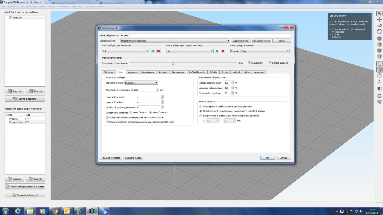

Gian Luigi Inviato 29 Novembre 2019 Inviato 29 Novembre 2019 Ciao a tutti, ho una meccatronicore Leonardo 300 evo da circa un anno e mezzo, e, e fin da subito ho trovato difficoltà a farla stampare correttamente. Mi spiego meglio: all'inizio la stampante era stata configurata dal tecnico, e stampava discretamente, poi ho dovuto formattare il PC, e ho reinstalllato simplify3D, e da allora , nonostante i parametri di temperatura ed estrusione siano corretti, non riesco a far stampare correttamente la stampante. Utilizzo un PLA Fusion, e come da tabella, utilizzo una temperatura di 190° per l'estrusore, e 60° per il piatto riscaldato. Quando faccio partire la stampa noto che l'ugello non fa fuoriuscire il materiale. Lui continua a seguire il percorso di stampa, ma senza colare il PLA. Sapete dirmi che parametri dovrei correggere? Premetto che in "manuale" l'estrusore funziona, quindi escludo il fatto che l'ugello sia tappato. Grazie a chi vorrà aiutarmi Cita

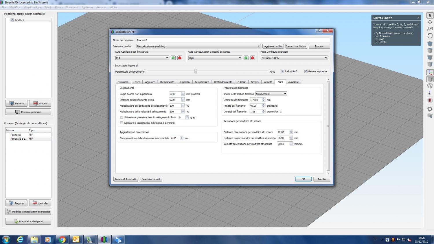

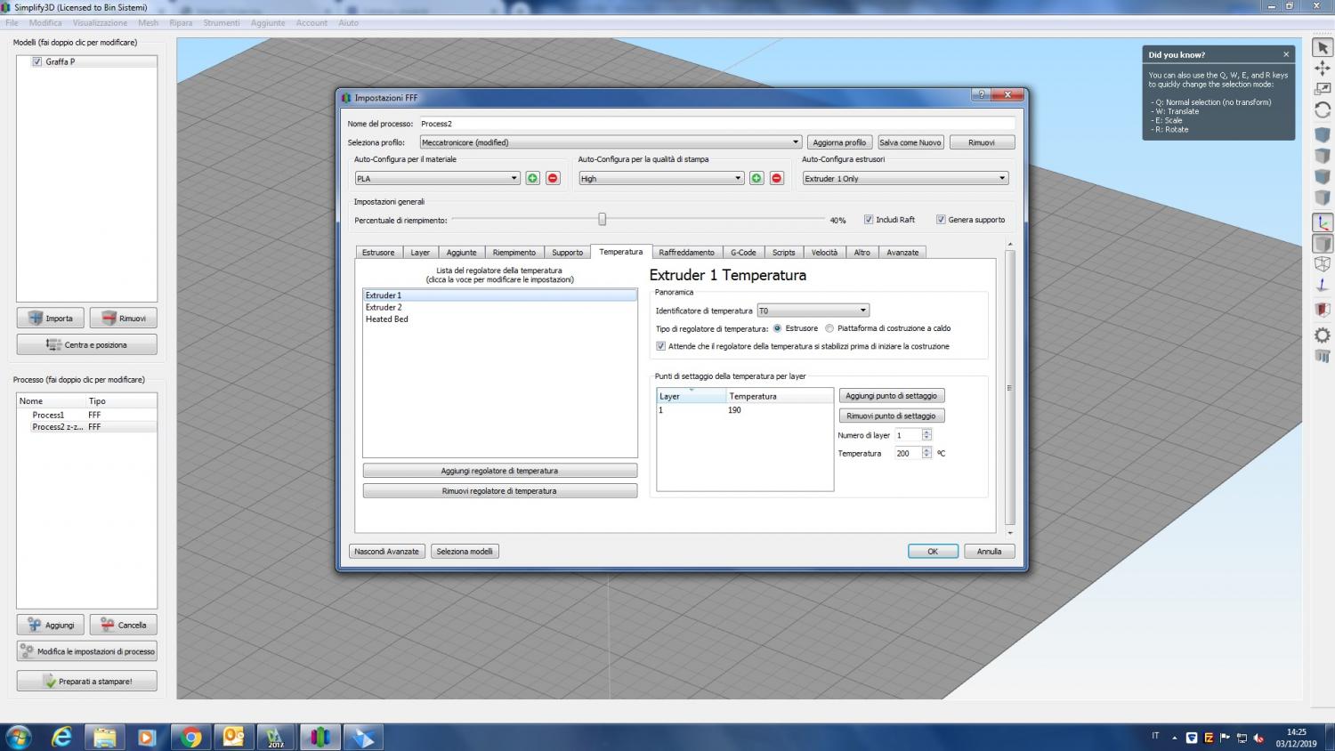

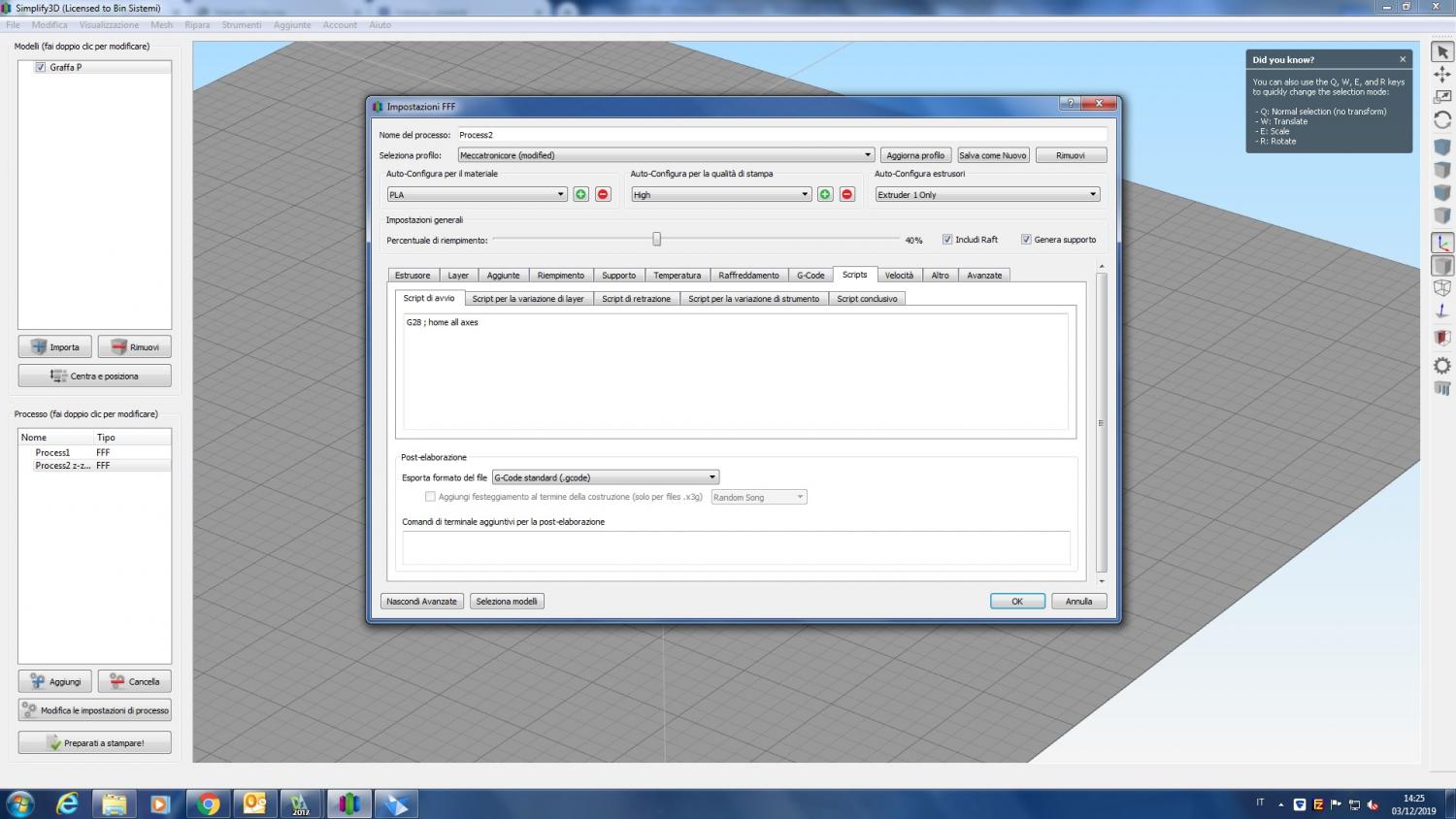

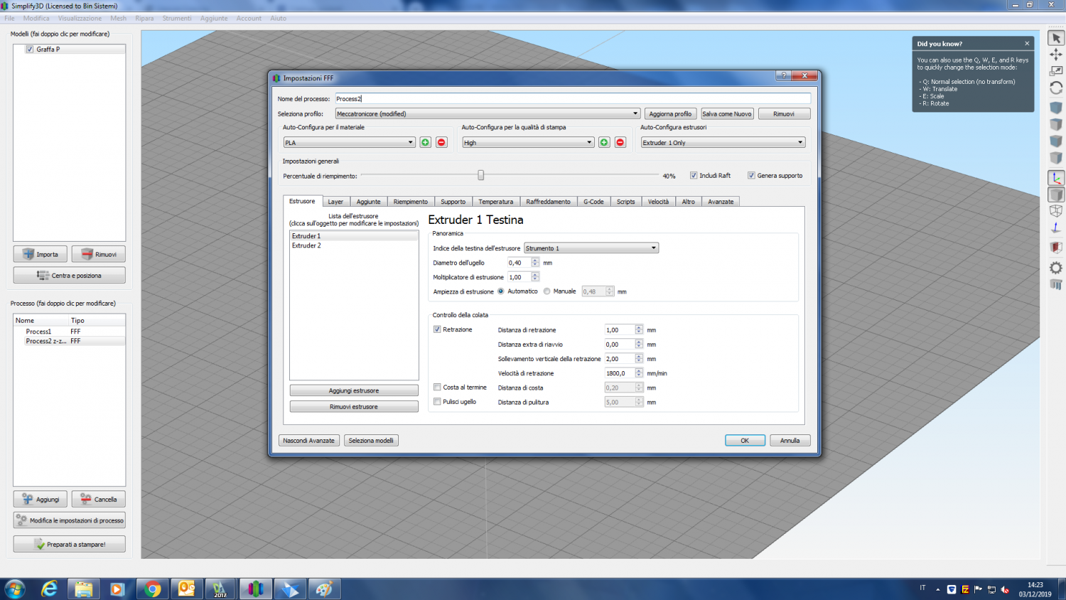

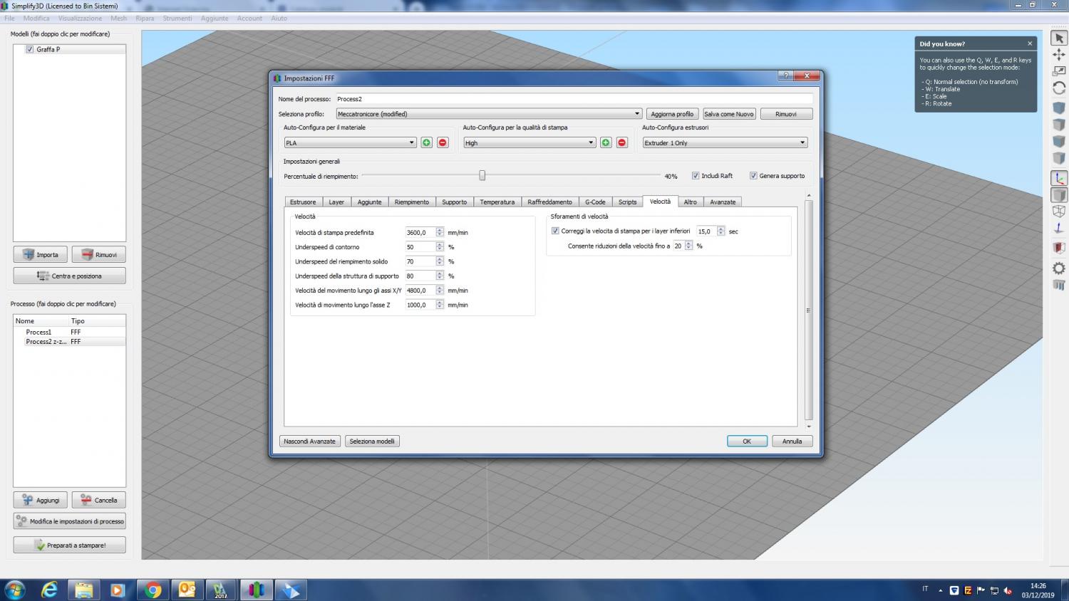

Gian Luigi Inviato 3 Dicembre 2019 Autore Inviato 3 Dicembre 2019 non vedo l'ingranaggio.. sembra come se l'ingranaggio non spingesse fuori il materiale dall'ugello.. se lo faccio manualmente sento che il pla viene come risucchiato, ma quando faccio partire il programma, noto che non lo risucchia.. sembra come se il programma gcode fosse sbagliato.. come se avesse dei parametri errati provo ad allegare alcune foto delle impostazioni di stampa che ho messo, magari da qui si riesce a capire dove sbaglio. Cita
Killrob Inviato 3 Dicembre 2019 Inviato 3 Dicembre 2019 prova a mettere questo codice nello script iniziale prima della stampa: M201 X500.00 Y500.00 Z100.00 E5000.00 ;Setup machine max acceleration M203 X500.00 Y500.00 Z10.00 E50.00 ;Setup machine max feedrate M204 P500.00 R1000.00 T500.00 ;Setup Print/Retract/Travel acceleration M205 X8.00 Y8.00 Z0.40 E5.00 ;Setup Jerk M220 S100 ;Reset Feedrate M221 S100 ;Reset Flowrate G28 ;Home G92 E0 ;Reset Extruder G1 Z2.0 F3000 ;Move Z Axis up G1 X10.1 Y20 Z0.28 F5000.0 ;Move to start position G1 X10.1 Y200.0 Z0.28 F1500.0 E15 ;Draw the first line G1 X10.4 Y200.0 Z0.28 F5000.0 ;Move to side a little G1 X10.4 Y20 Z0.28 F1500.0 E30 ;Draw the second line G92 E0 ;Reset Extruder G1 Z2.0 F3000 ;Move Z Axis up M117 Sto stampando... 1 Cita
Gian Luigi Inviato 5 Dicembre 2019 Autore Inviato 5 Dicembre 2019 Ciao Killrob, grazie mille, copio subito gli script.. Per quanto riguarda le temperature invece, sono corrette? Cita
Gian Luigi Inviato 5 Dicembre 2019 Autore Inviato 5 Dicembre 2019 Niente da fare.. Ho copiato tutto negli script, ma la macchina non stampa.. esegue il percorso di stampa senza stampare nulla... Ho provato a metterla in manuale, ed in manuale il materiale fuoriesce... ma che cavolo può avere??? Cita
Killrob Inviato 5 Dicembre 2019 Inviato 5 Dicembre 2019 A questo punto non lo so, prova a cambiare slicer Cita
