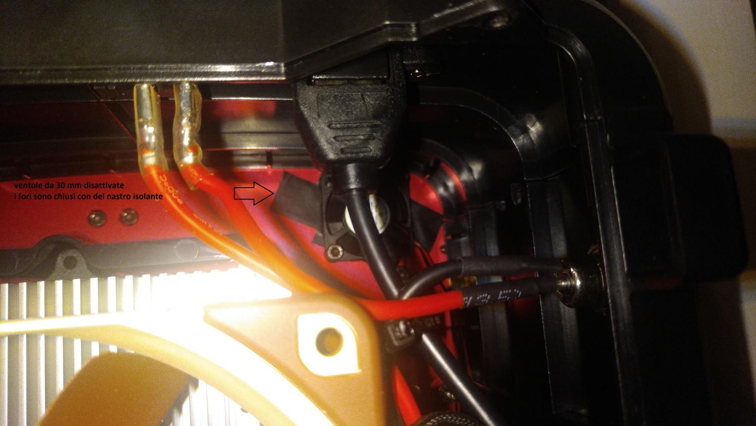

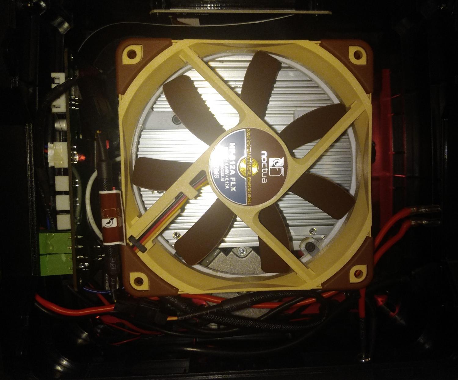

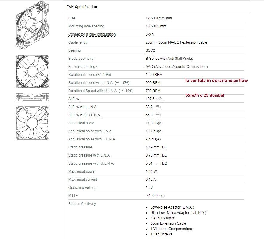

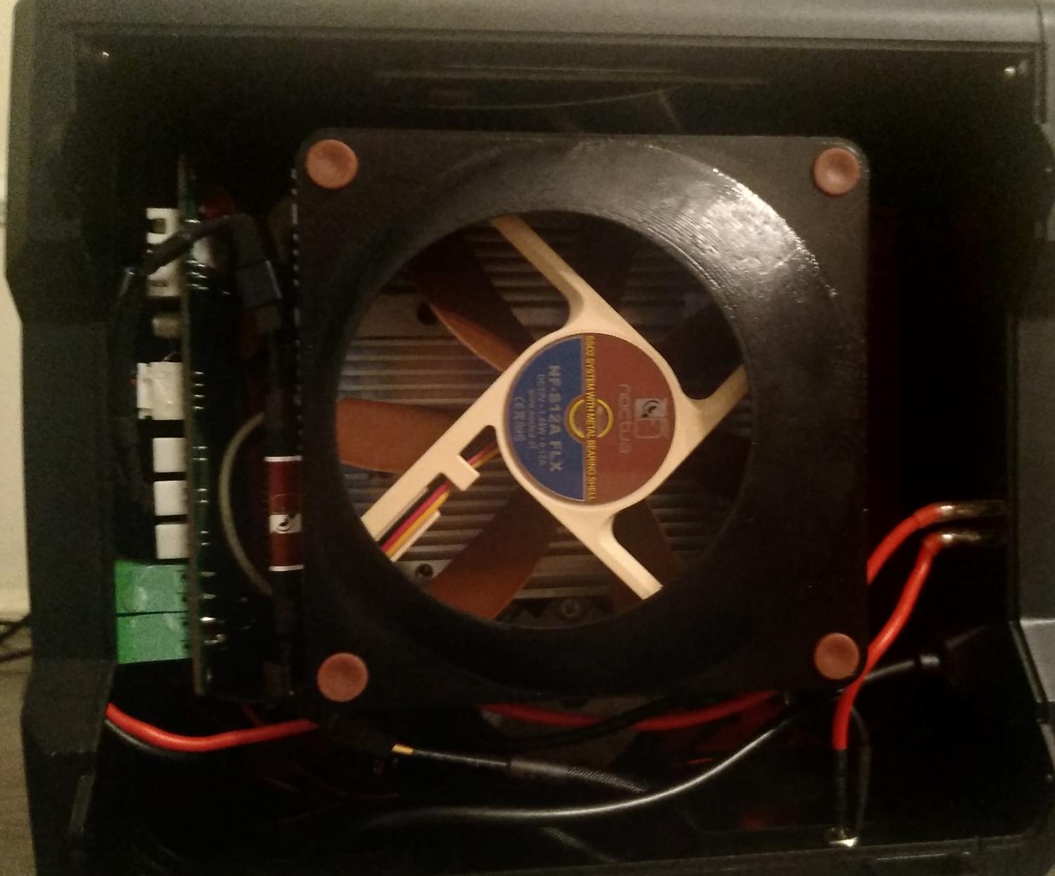

Ho sostituito la ventola da 80 mm che non è rumorosa ,ma la noctua mi permette maggior flusso d'aria a 10 decibel (inudibile) usando i riduttori di velocità in dotazione.
il rumore della stampante è solo quello de'asse z , ma si muove a velocità ridotte e si sente appena.
Ho disattivato le ventole interne da 30 mm che sono inutili diffondono solo l'odore della resina. Ho chiuso i fori con il nastro
Questa sarà l'unica modifica .La stampante rimarrà inalterata
47 minuti fa, FoNzY dice:
ma la noctua è piu' grande dell'originale?

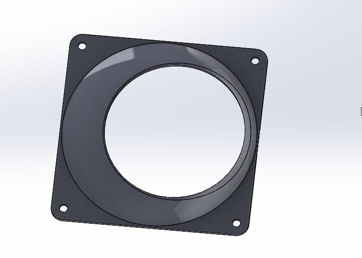

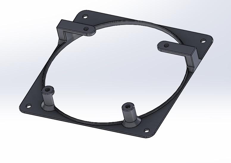

Si è 120 x25  l' originale 80mm. Ho preferito mettere una ventola con la grandezza del dissipatore.
