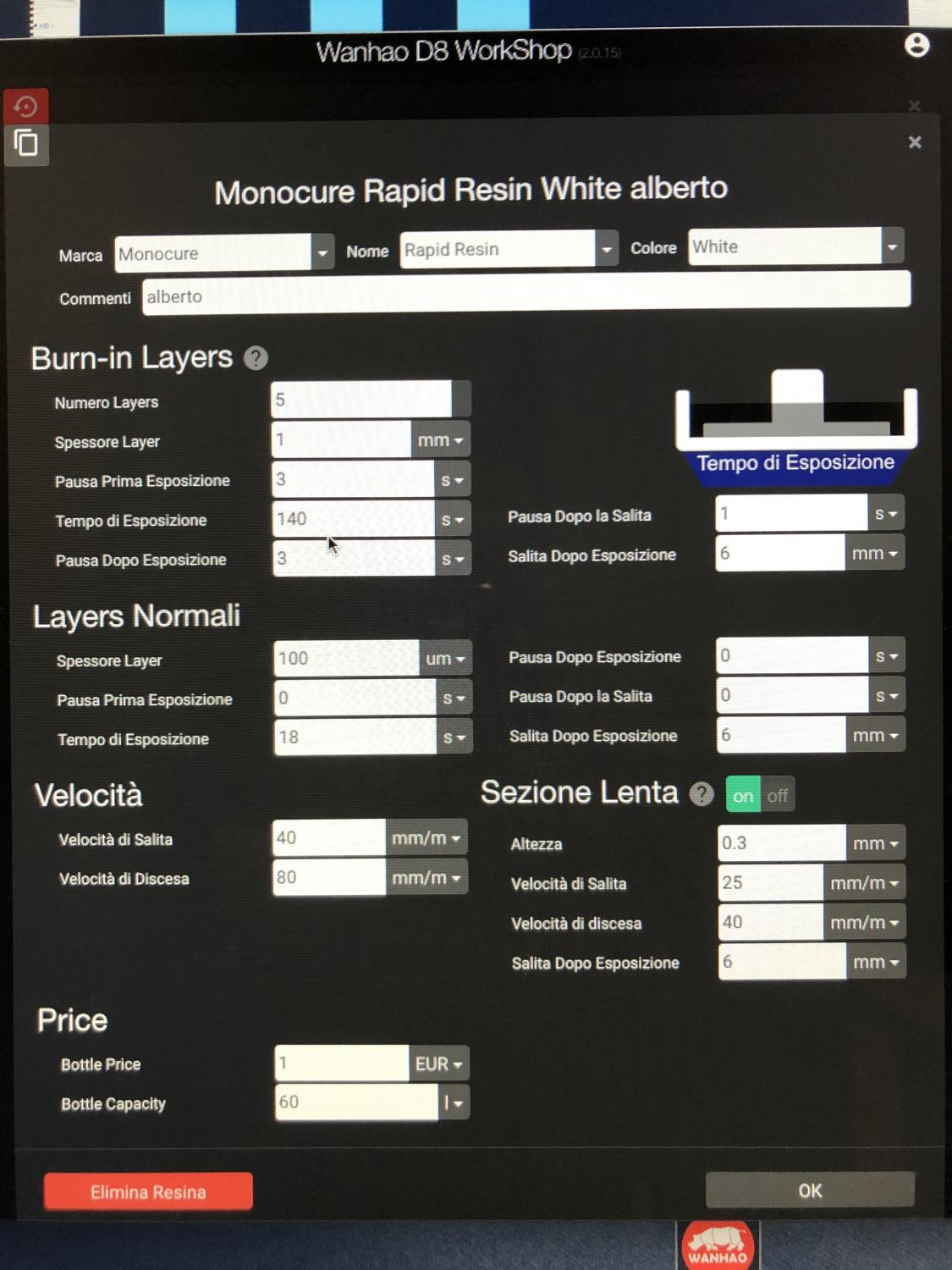

ora il tipo di resina si setta nel programma WanhaoD8WorkShop che ti fa mettere i supporti e creare il file .wh ; se uso chitubox sei placente mi fa inserire la densità della resina ma alla fine creo un file .stl e quindi non credo abbia informazioni sul tipo di resina; o sbaglio?

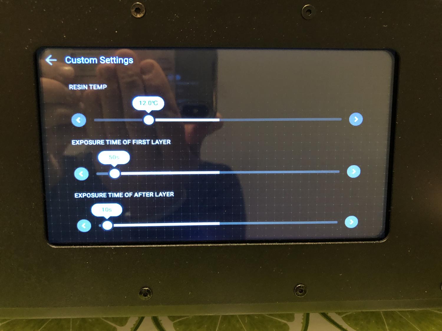

quindi nella D8 c'è la scelta del profilo della resina che immagino lo usi quando carico un stl ; ci sono 3 profili prefatti ed uno da impostare. vi allego la foto di questi, qualcuno mi sa spiegare come modificare e magari come è meglio impostare?
allego anche la schermata del programma così magari mi date qualche dritta anche su questi settaggi

3 ore fa, alberto 31 dice:
i profili che vedo in foto mi sembrano veramente senza senso..... 😂
i tempi di esposizione sono veramente bassi ma la cosa che mi lascia perplesso sono i 38 gradi 🤣... per avere resina a 38 gradi devi mettere la stampante in forno......
non dici i colori delle resine che usi il che rende piu' difficile creare un profilo.....

saresti così gentile da darmi i 3 valori solo per la macchina che sono  temperatura, esposizione primo layer, esplosione altri layer.
e magari i dati che mi dici non capisco secondo la tabella che ti ho fatto vedere. ti riporto i dati così ti è più veloce suggerirmi
LAYER DI PARTENZA
numero layer
spessore layer
pausa prima esposizione
tempo di esposizione
pausa dopo esposizione
pausa dopo la salita
salita dopo esposizione
LAYER NORMALI
spessore layer
VELOCITA'
di salita 40 mm/m
di discesa 80 mm/m
SEZIONE LENTA (che sono i primi layer)
altezza
velocità di saliuta
velocità di discesa
GRAZIE
LAYER DI PARTENZA  credo che siano i primi layer dell'oggetto che stai stampando (quindi appena dopo quelli da base)
visto che stai stampando per fini hobbistici direi che puoi lasciarli come i layer normali, questi layer nelle stampanti professionali vengono stampati con spessori molto sottili in modo da evitare il distacco del pezzo ma per un hobbista credo che sia solo una perdita di tempo
LAYER NORMALI
spessore layer  0,05 mm
pausa prima esposizione 2 sec
tempo di esposizione  15 sec
pausa dopo esposizione 2
pausa dopo la salita 2
salita dopo esposizione 30mm ( o quel che basta per far uscire il pezzo dal bagno di resina anche di pochi mm)
altezza   0,05 mm
velocità di saliuta: non ho veramente idea 😅. piu' è veloce e meno tempo richiede la stampa ma aumenti il rischio di schizzare la resina ovunque o di perdere passi in Z, serve un valore bilanciato che non so consigliarti
velocità di discesa...stesso discorso, se impatti con troppa forza la resina causi bolle d'aria, la schizzi ovunque etc...
salita dopo esposizione quel che basta per mantenere il pezzo stampato a filo con il bago di resina (non serve fallo uscire completamente)

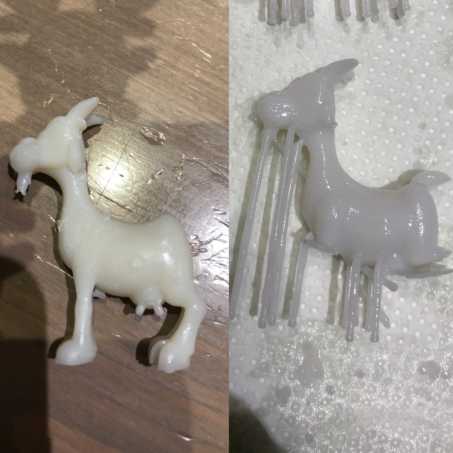

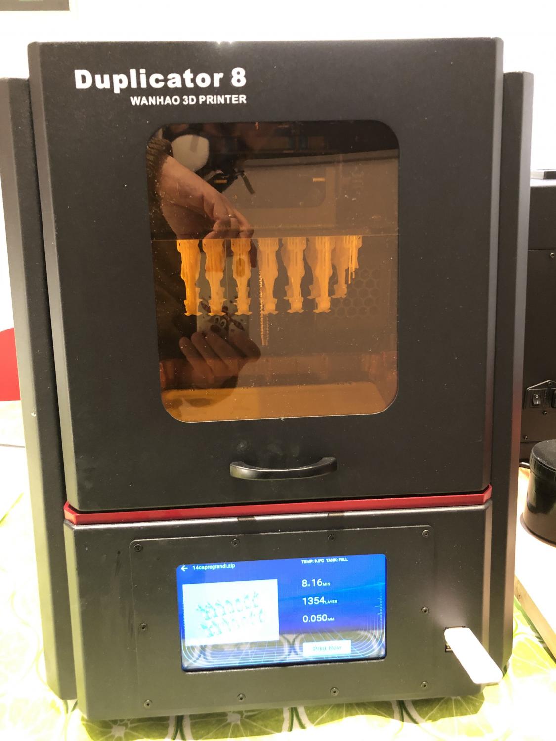

ho fatto una stampa con 12 pezzi "capre" e 6 non sono venute e le ho trovate sulla resina mentre 6 sono venute senza gambe il che è  strano visto che era la prima parte da stampare. vi allego una foto dove vedete una rara foto di un oggetto riuscito e questa senza gambe. boooo?!?!?  continuo a non capire. ora provo con le nuove indicazioni di settaggio.
una domanda ma ad ogni stampa fate l'allenamento del piano z o fatto una volta basta? in fine dei conti non dovrebbe fare differenza se non smonto il tetto (e non lo faccio visto che stacco con la paletta e lo pulisco da sotto)
finalmente qualcosa è uscito....da 12 passi ne sono usciti 9 interi , 2 parziali e uno quasi zero. poi posto il risultato ma questa mattina già vedere qualcosa appendo nel tetto è un risultato. ora ho pulito con alcool e pennello e via in fornetto
