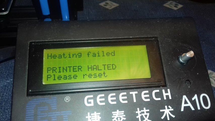

gregorio56sm Inviato 1 Dicembre 2019 Inviato 1 Dicembre 2019 Anch'io ho un problema: lancio una stampa ,peraltro piccola circa 1 ora, il piatto va in temperatura regolarmente poi toccherebbe all'estrusore. Temperatura impostata 215° per pla purtoppo sul display la temperatura non sale e il valore oscilla tra i 23 / 26 gradi . Dopo un po compare un messaggio (vedere foto) che mi chiede di resettare. Fatto reset lasciato macchina ferma per un pò e poi riprovato. Il problema persiste. Poco prima avevo finito una stampa di 4 ore regolarmente senza problemi. Non sono molto pratico di elettricità ed elettronica, però accetto (e aspetto) consigli dai più esperti sperando di risolvere il problema abbastanza in fretta. Grazie a tutti. Cita

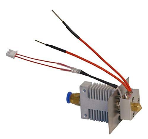

FoNzY Inviato 1 Dicembre 2019 Inviato 1 Dicembre 2019 Il 01/12/2019 at 14:20, gregorio56sm ha scritto: sperando di risolvere il problema Expand sembra proprio che si sia rotta la cartuccia riscaldante... prima di prendernE una nuova, se hai un voltimetro fai un test di continuita' sulla cartuccia in modo da essere sicuro che il problema non sia sulla scheda madre... 2 Cita
gregorio56sm Inviato 1 Dicembre 2019 Autore Inviato 1 Dicembre 2019 @FoNzY ti ringrazio per il consiglio. Se ho capito bene:con tester verifico continuità tra i due fili rossi più corti. Se continuità ok scheda rotta se no continuità cambio la cartuccia. Grazie ancora 2 Cita
FoNzY Inviato 1 Dicembre 2019 Inviato 1 Dicembre 2019 Il 01/12/2019 at 20:58, gregorio56sm ha scritto: Se ho capito bene:con tester verifico continuità tra i due fili rossi più corti. Se continuità ok scheda rotta se no continuità cambio la cartuccia. Grazie ancora Expand esatto! 2 Cita
