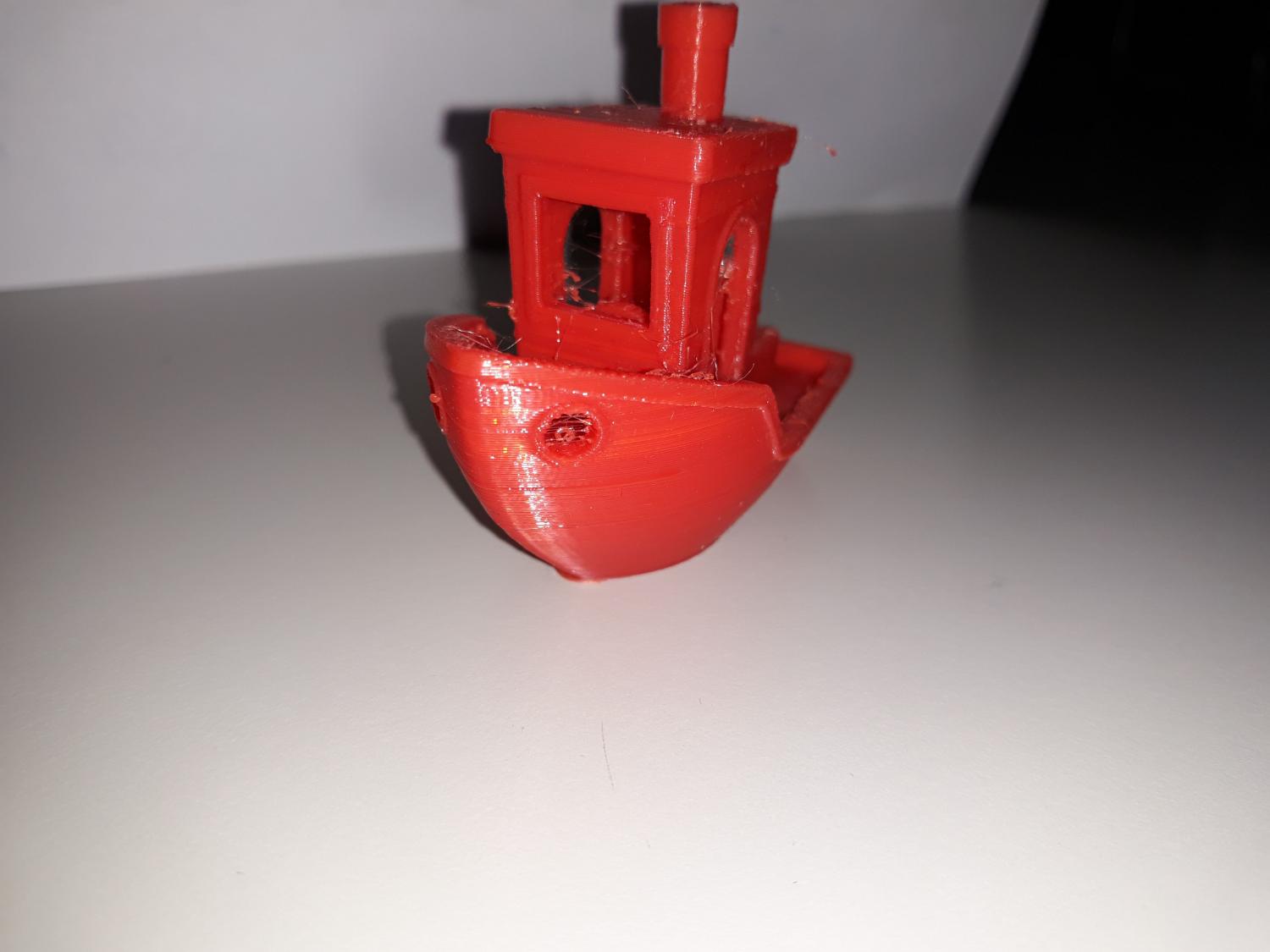

comunque oggi ho rismontato la parte dove entra il filamento e infatti il tubo in teflon era messo male, ho usato le rondelle e ho fatto una prova di estrusione e sembrava ok, stasera vi dico come e se stampa.
ho riprovato la stampa della barchetta con questo risultato
Effettivamente la sottoestrusione è sparita, ed ho un po si stringing e sovraestrusione ma credo di riuscire a correggere i problemi dallo slicer.

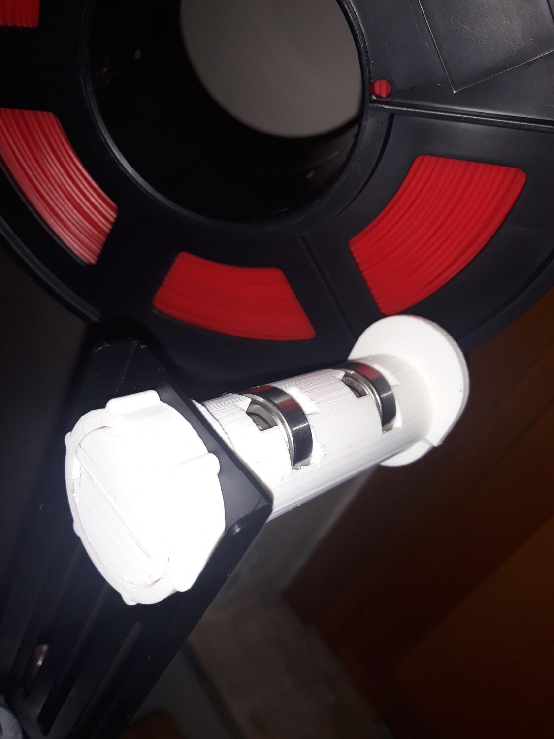

Ho stampato questo portarolla e messo due cuschinetti e credo che per la ender 3 sia un upgrade importante:
grazie!
quando avrò finito di aggiustare il tutto, faro  un post con tutti gli upgrade fatti, e devo dire che questa stampantina va oltre ogni mia aspettativa:
