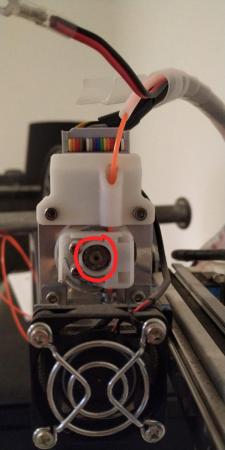

Hakuren Inviato 2 Dicembre 2019 Inviato 2 Dicembre 2019 Buongiorno a tutti, a casa abbiamo un problema con l'estrusione. Spesso la rotellina dentata che tira e spinge filo si blocca. Prima o durante la stampa. Ultimamente in prima fase della stampa filo esce regolarmente, poi come se rotellina grassi a vuoto o grafia il filo senza spingerlo, infatti sul piatto di stampa si vede a occhio che filo va sputato non regolarmente. (avevamo cambiato la punta da 0.6 a 0.4 che ha iniziato a dare questi problemi di emissione di filo) Stampiamo sempre con PLA. Abbiamo smontato i pezzi di plastica per ripulire le varie parti. Ho paura che vi fosse un problema sull'albero principale che fa girare la ruota dentata. Altrimenti non si spiega perché si blocca. Nell supporto cetus hanno suggerito di cambiare uno a uno cavo,estrusore e scheda madre 🙄🙄🙄 Avete dei Consigli? Cita

Hakuren Inviato 2 Dicembre 2019 Autore Inviato 2 Dicembre 2019 28 minuti fa, Killrob dice: e avete cambiato il diametro del nozzle sullo slicer si? Si abbiamo provato con diversi valori 0,4 0,6 Siamo nel mezzo di trasloco,magari era una punta nuova non fatta bene da 0.4mm Facevamo tutto con 0.6 (ma cmq problema grande era che la rotellina dentata non iniziava a girare quando raggiungeva 220 gradi dopo comando di stampa.... Ponte si spostava "a vuoto" Questo è problema principale. Oltre a quello con nuovo nozzle da 0.4 sembra che non spinga/dia abbastanza filo Cita
