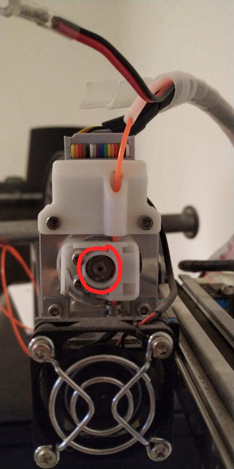

Killrob Inviato 4 Dicembre 2019 Inviato 4 Dicembre 2019 ma gira a vuoto l'albero del motore? Il grano della ruota spingifilo è stretto bene? puoi fare un piccolo video del problema? 1 Cita
Hakuren Inviato 5 Dicembre 2019 Autore Inviato 5 Dicembre 2019 Il 4/12/2019 at 19:32, Killrob dice: ma gira a vuoto l'albero del motore? Il grano della ruota spingifilo è stretto bene? puoi fare un piccolo video del problema? Si manda in estrusione. Si scalda, gira la ruota dentata, avanza il filo. Ok siamo pronti per stampa. Si manda in stampa e O la ruota si blocca subito e non gira, così ponte va a vuoto sopra il piatto. Oppure gira veramente il primo pezzo della zattera e poi eventualmente si blocca..... 🙄 Ora a questo problema (dopo che abbiamo cambiato ugello da 0,6 a uno nuovo da 0,4) s si è aggiunto il problema che evidentemente ora mette lo strato molto Sottile del corpo Layer. A occhio Sulla ruota si vedono i pezzettini grattati via dal filo (credo che invece di avanzarlo, lo gratti oppure non c'è una forza sufficiente per spingere la quantità giusta nel estrusore... Non Abbiamo ancora provato a rimettere ugello da 0.6 per eliminare problema della quantità estrusa... Ci rimane cmq problema della ruota dentata del albero Cita
Killrob Inviato 5 Dicembre 2019 Inviato 5 Dicembre 2019 smonta tutto e pulisci la gola hai un problema di otturazione Cita
Hakuren Inviato 5 Dicembre 2019 Autore Inviato 5 Dicembre 2019 8 minuti fa, Killrob dice: smonta tutto e pulisci la gola hai un problema di otturazione Avevo già provato a smontare tutti pezzi di plastica bianchi.... Puliti.ma continua a bloccarsi L'unica cosa che non sono riuscito ad aprire è la scatola dove risiede l'albero motore. Cita
Killrob Inviato 5 Dicembre 2019 Inviato 5 Dicembre 2019 devi smontare e pulire, se necessario, anche l'hotend Cita
Hakuren Inviato 6 Dicembre 2019 Autore Inviato 6 Dicembre 2019 23 ore fa, Killrob dice: devi smontare e pulire, se necessario, anche l'hotend Ruota funziona bene solo nel setting di manutenzione.. E anche lì va un po a caso. Pulito i pezzi, cambiato filo PLA, cambiato ugello da 0.4 a 0.6 Nel forum ufficiale qc scrive che può essere il cavo pin del estrusore (a me pare una cazzata) Oppure nel supporto hanno dirittamente risposto "cambia o scheda madre o cavo o estrusore" 🙈🙈🤣🤣🤣 VID_20191207_000221(0)(0)(0).mp4 Cita
Killrob Inviato 6 Dicembre 2019 Inviato 6 Dicembre 2019 dal video mi pare che il motore dell'estrusore non gira proprio per niente, potresti provare a sostituire il motore se ne hai di scorta almeno 1 Cita
Hakuren Inviato 7 Dicembre 2019 Autore Inviato 7 Dicembre 2019 1 ora fa, Killrob dice: dal video mi pare che il motore dell'estrusore non gira proprio per niente, potresti provare a sostituire il motore se ne hai di scorta almeno 1 Non mi pare..... Tutto il blocco costa 72euro....metà forse 50? E poi se è la scheda madre? Forse conviene investire in un altra stampante 3d a sti punti Cita
Killrob Inviato 7 Dicembre 2019 Inviato 7 Dicembre 2019 ma non riesci a collegare un altro motore al connettore di E? almeno per vedere se è solo il motore che non funziona Cita
Hakuren Inviato 8 Dicembre 2019 Autore Inviato 8 Dicembre 2019 23 ore fa, Killrob dice: ma non riesci a collegare un altro motore al connettore di E? almeno per vedere se è solo il motore che non funziona Stavo giusto cercando dei motori ad penum da acquistare.... Però è difficile trovarne uno con la ruota dentata. Cercando sui vari forum dicono che sia nema17 da 1.8 però hanno solo l'albero motore lungo.... 🙄 Sarebbe un idea bella da vedere se è guasto il motore oppure cavo / scheda madre Cita
