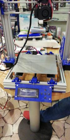

Siero Inviato 8 Dicembre 2019 Autore Inviato 8 Dicembre 2019 Buongiorno a tutti Bella Gente🖖 ROBB de MATT La Creality ha risposto che non hanno i ricambi e che mi li devo cercare per altri siti🤯 Vabbe', risolto e trovato tutto. Aggingo alla lista della spesa. Certo e' che, se mi costa piu' di una CR10 S5 dovro' fare una scelta🤔 Intanto vi posto l'immagine della NANA che in settimana dovrebbe avere il suo battesimo del PLA😅 Cita

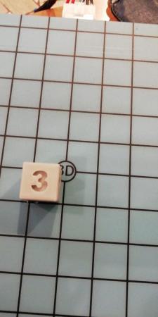

Siero Inviato 12 Dicembre 2019 Autore Inviato 12 Dicembre 2019 Battesimo del Pla per la NANA e il risultato WhatsApp Video 2019-12-12 at 17.53.19.mp4 2 Cita
