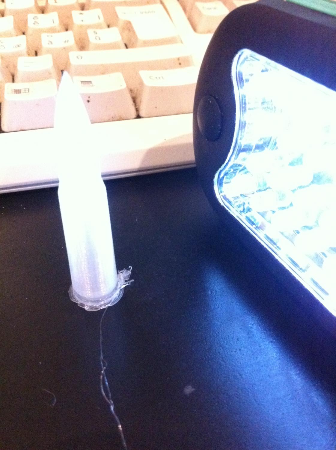

kedr91 Inviato 30 Dicembre 2019 Autore Inviato 30 Dicembre 2019 sono in una stanza riscaldata ma la stampante è aperta. Comunque finalmente ho capito perchè a volte il pla (e anche l'asa) si staccano: prima di cominciare a stampare l'ugello viene riscaldato e cola del materiale fuso ; a volte questo materiale fuso si appiccica alla basetta formando un rialzo e quando l'estrusore lo scontra di lato stacca tutto.....che si può fare ( a parte pulire l'ugello fino a un attimo prima che inizia la stampa? Cita

kedr91 Inviato 30 Dicembre 2019 Autore Inviato 30 Dicembre 2019 ecco un esempio, ho ristampato la cartuccia 7.62x39 in pla trasparente. sulla base c'è una patacca di pla fuso che è leggermente in rilievo (anche se non si vede) e che era sulla punta dell'estrusore quanto ha iniziato a stampare. In questo caso essendo la base brin circolare, l'estrusore non ha impattato con questa patacca di pla e quindi non si è staccato. ma se la base avesse avuto un'altra forma, probabilmente di avrebbe scontrato staccando tutto... Cita
Killrob Inviato 30 Dicembre 2019 Inviato 30 Dicembre 2019 ok metti questo codice nel gcode di inizio: M201 X500.00 Y500.00 Z100.00 E5000.00 ;Setup machine max acceleration M203 X500.00 Y500.00 Z10.00 E50.00 ;Setup machine max feedrate M204 P500.00 R1000.00 T500.00 ;Setup Print/Retract/Travel acceleration M205 X8.00 Y8.00 Z0.40 E5.00 ;Setup Jerk M220 S100 ;Reset Feedrate M221 S100 ;Reset Flowrate G28 ;Home G92 E0 ;Reset Extruder G1 Z2.0 F3000 ;Move Z Axis up G1 X10.1 Y20 Z0.28 F5000.0 ;Move to start position G1 X10.1 Y200.0 Z0.28 F1500.0 E15 ;Draw the first line G1 X10.4 Y200.0 Z0.28 F5000.0 ;Move to side a little G1 X10.4 Y20 Z0.28 F1500.0 E30 ;Draw the second line G92 E0 ;Reset Extruder G1 Z2.0 F3000 ;Move Z Axis up in questo modo ti fa una riga avanti ed indietro sulla sinistra del piatto prima di cominciare la stampa effettiva, serve per cominciare a mettere l'ugello in pressione. Cita

Whitedavil Inviato 30 Dicembre 2019 Inviato 30 Dicembre 2019 Ma perché gli dai un gcode dovi limiti accelerazioni, jerk e modifichi i feedrate? 1 Cita
marcottt Inviato 30 Dicembre 2019 Inviato 30 Dicembre 2019 È un po' strano io asa lo stampo con stampante aperta a 80 gradi di bed. Vetro e lacca e mai staccato.Da quello che dici ti warpa molto. Prova a usare anche l'opzione "scudo" e comunque evita qualunque spiffero nella stanza tanto per iniziare apertura e chiusura porte. Inviato dal mio tablet utilizzando Tapatalk Cita
Killrob Inviato 30 Dicembre 2019 Inviato 30 Dicembre 2019 29 minuti fa, Whitedavil dice: Ma perché gli dai un gcode dovi limiti accelerazioni, jerk e modifichi i feedrate? Sinceramente li ho notati solo ora, erano quelli impostati da cura che io ho passato a s3d, li tolgo e vedo che succede. Grazie per avermelo fatto notare. Cita
