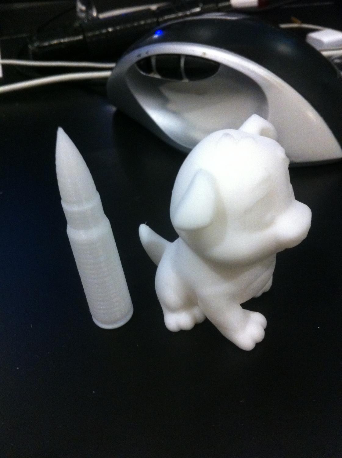

due oggetti stampati oggi, il famoso cagnolino; a sinistra una cartuccia 7.62 x 39 (dimensioni reali).

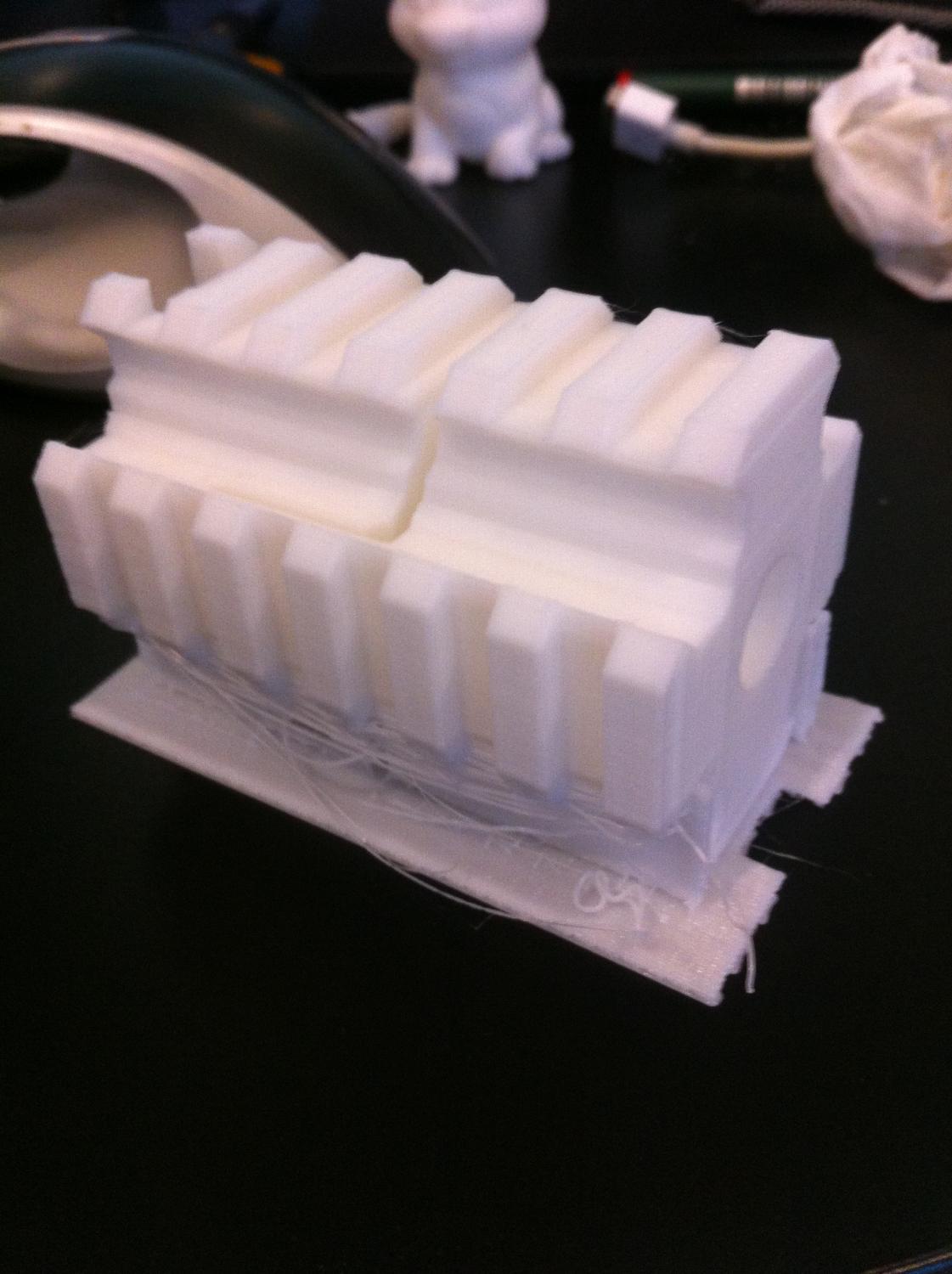

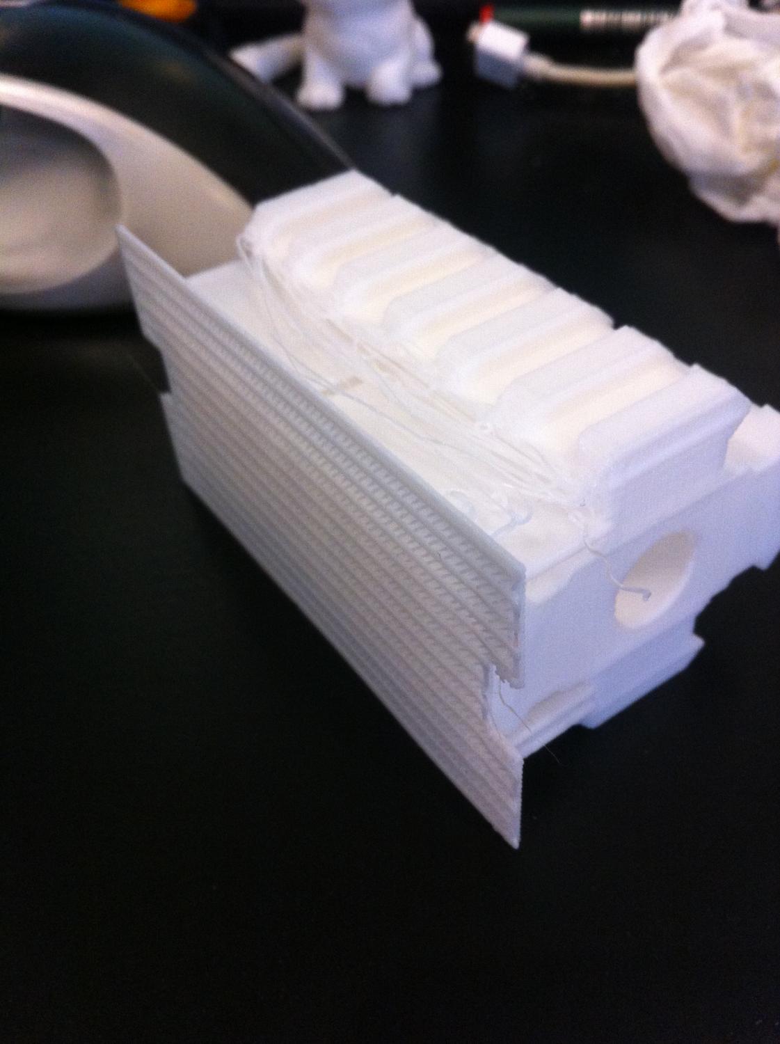

Per il cagnolino avevo già il gcode quindi l'ho semplicemente mandato in stampa; per la cartuccia invece sono partito dal file .stl, ho usato cura come slicer e non riuscio a stampare perchè non creava la basetta; l'estrusore si "impataccava" creando una pallina di pla adesa ad esso: ho provato a scaldare il piatto fino a 90 gradi (a momenti ci potevo cucinare sopra) ma niente. poi ho installato CrealitySlicer e sono riuscito a impostare la basetta: ho usato un layer di 0.2 infatti si vedono in foto:
la chiave di tutto sembra essere la basetta, con quella le stampa vengono, senza basetta finisce sempre male. Al momento uso i settaggi della cr-10 standard perchè non c'è un preset per la mia cr10 V2
Ciao. Dovresti cercare di usare i termini corretti perché rende più facile aiutarti. Quella che tu chiami basetta in realtà potrebbe essere skirt o brim per esempio.
In generale le vostre stampanti muovo il piano avanti e indietro, quindi per pezzi alti e sottili spesso si crea una base più larga per dare un "piede" maggiore ed anche una adesione migliore.
Ideale (quasi obbligatorio) per pezzi come la tua cartuccia (alta e sottile) anche per dare sostegno meccanico quando è quasi finita e quindi tende a cadere immagino.
Per certi versi utile anche per un cagnolino su 4 zampe perché le 4 zampe hanno una superficie limitata limitata e potrebbe staccarsi a metà stampa.
Il cagnolino non sembra male, la cartuccia mi sembra invece migliorabile perché mi sembra di vedere le superfici verticali molto ondulate.
Il fatto che hai stampato a 0.2 non penso che dovrebbe essere rilevante, perché sulle superfici verticali non si nota (non in quel senso).
La differenza tra 0.2 o 0.3 ad esempio la vedi molto bene nella parte più alta di una sfera oppure nel tetto della benchy.
Ps skirt o brim servono anche per usare un po' il nozzle e portare a "regime" estrusore e materiale.

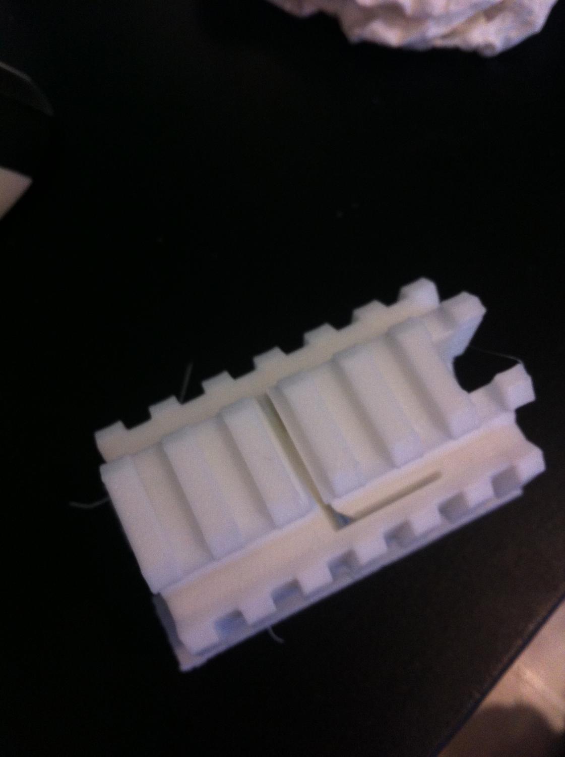

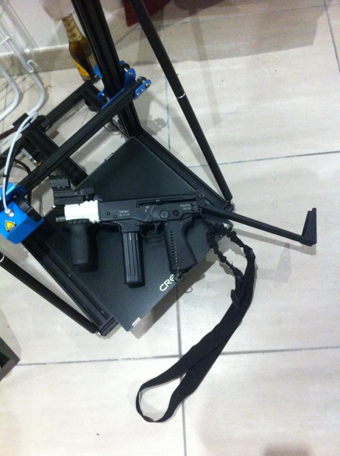

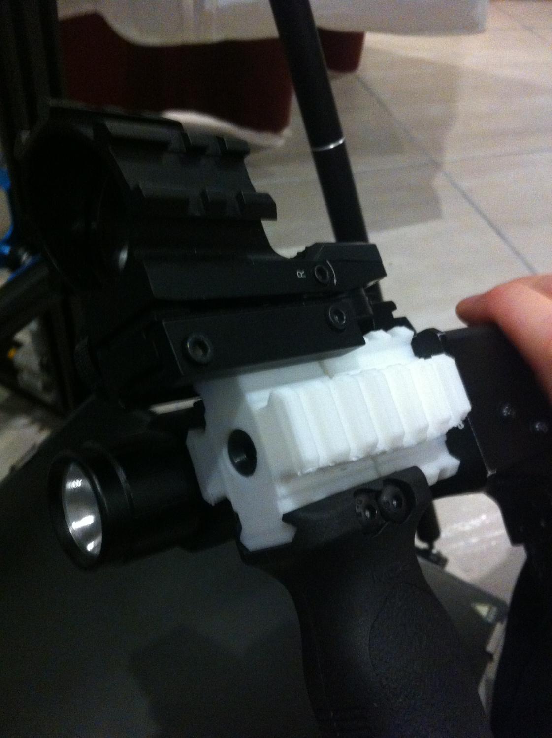

primo modello con una certa complessità fatto da me: quadrirail piccatinny per pistola mitragliatrice russa Kedr(a co2, non preoccupatevi! 😂) che mi permette finalmente di modernizzare l'arma montando torcia, laser, punto rosso e impugnatura frontale

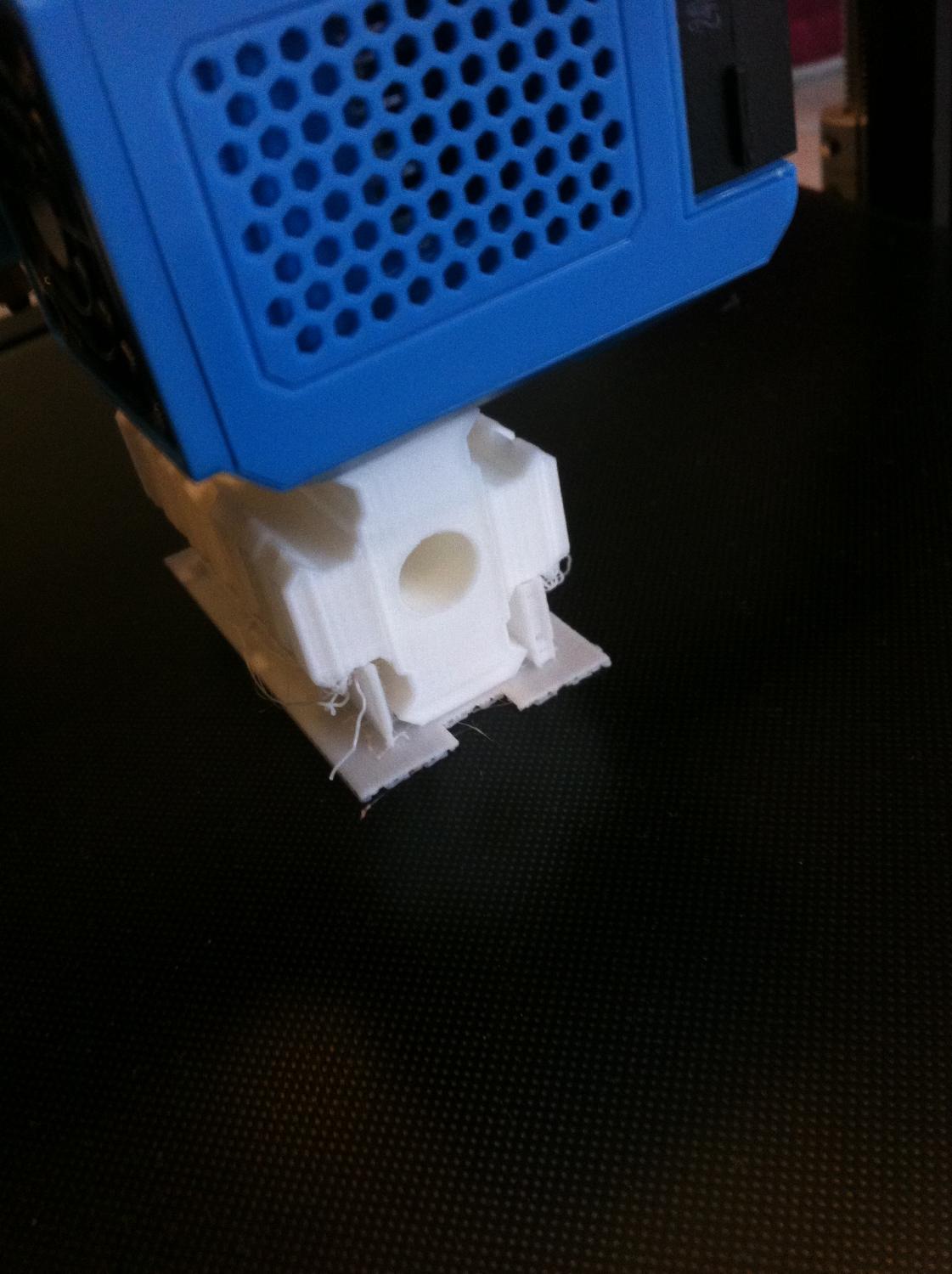

penso che lo slicer abbia sbagliato a stampare i supporti sul lato sinistro (mancava un supporto e la stampante ha stampato "in aria" per qualche minuto). Il modello ha una certca complessità perchè si innesta a pressione nella canna ma sopratutto ho dovuto estrudere il profilo del calcio nel corpo centrale in modo che il calcio possa collassare come da progetto originario (non si è capito nulla lo so): è stato un lavoraccio perchè il calcio ha una forma trapezoidale con incavi vari ma ci sono riuscito, devo solo estrudere ancora un pezzetto e poi farò la stampa in alta qualità con l'ASA.
che ne dite?
