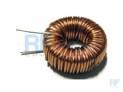

FoNzY Inviato 4 Dicembre 2019 Inviato 4 Dicembre 2019 2 minuti fa, Killrob dice: ed io ho una Ender 3 senza smoothers questo cambia tutto ! 😂 magari il toroide risolve io proverei... 1 Cita
Barone Birra Inviato 4 Dicembre 2019 Autore Inviato 4 Dicembre 2019 6 minuti fa, FoNzY dice: https://www.amazon.it/Toroide-ferrite-FT140-43-1-pezzo/dp/B06XTMSGRH/ref=sr_1_4?__mk_it_IT=ÅMÅŽÕÑ&dchild=1&keywords=toroide&qid=1575497753&sr=8-4 invece del rotolone potresti provare questo esteticamente piu' accattivante P.s. non garantisco che funzioni Ma cosa sarebbe?un anello? 6 minuti fa, Killrob dice: ma lo fa anche a me, ed io ho una Ender 3 senza smoothers se lascio visualizzato sullo schermo uno dei menù dopo un po' mi torna da solo alla schermata principale. Ma quello lo fa a tutti...quello che succede a me é che dalla schermata principale passa al menú principale e viceversa...ma lo fa da solo ed emette un suono. Cita
FoNzY Inviato 4 Dicembre 2019 Inviato 4 Dicembre 2019 3 minuti fa, Barone Birra dice: Ma cosa sarebbe?un anello? un anello di "ferro" nel quale devi far passare il cavo del lcd avvolgendolo almeno 1 volta... nella foto sono decine di avvolgimenti a te ne basta 1 o 2 (dipende dalla lunghezza del cavo) Cita
Barone Birra Inviato 4 Dicembre 2019 Autore Inviato 4 Dicembre 2019 9 minuti fa, FoNzY dice: un anello di "ferro" nel quale devi far passare il cavo del lcd avvolgendolo almeno 1 volta... nella foto sono decine di avvolgimenti a te ne basta 1 o 2 (dipende dalla lunghezza del cavo) Manco so se ci passa il cavo con i suoi attacchi. Cita
Barone Birra Inviato 4 Dicembre 2019 Autore Inviato 4 Dicembre 2019 36 minuti fa, FoNzY dice: io pensavo che un bel cappello di stagnola servisse per schermare i pensieri dallo spionaggio mentale 😅 la schermatura è una procedura "complessa" che va fatta con una certa precisione ed una certa logica, comunque su oggetti cosi "semplici" bisognerebbe risolvere il problema e non nasconderlo sotto rotoli di alluminio....bisognerebbe capire cosa genera queste "onde elettromagnetiche"....visto che oltre ai motori non c'e' niente di elettromagnetico... ...considerando che i motori erano li anche prima....sembra proprio che la colpa sia degli smoother 😄 lo smoother è sempre stato di dubbia utilita' (per non dire nessuna) quindi invece di avvoglere il povero lcd e mascherare il problema potresti renderli al venditore e tenerti la stampante con il nuovo estrusore senza smoother e senza alluminio... Cita
FoNzY Inviato 4 Dicembre 2019 Inviato 4 Dicembre 2019 16 minuti fa, Barone Birra dice: Manco so se ci passa il cavo con i suoi attacchi. ne fanno di mille misure....ho solo linkato il primo a prezzo normale che ho trovato....è solo un idea che a mio parere è piu' valida dell'alluminio.... gia' killrob ha sottolineato che lo fa comunque anche senza...ma io non lo sapevo quando ho incolpato i tl smoother,da come avevi scritto sembrava che il problema fosse apparso solo dopo l'installazione degli smoother.... Cita
