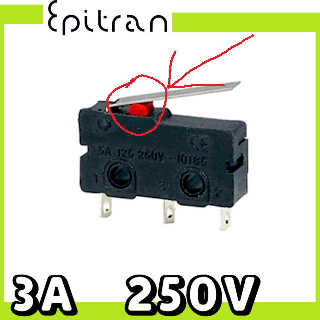

Killrob Inviato 7 Dicembre 2019 Condividi Inviato 7 Dicembre 2019 stp acronimo di stampante di solito il fine corsa di Y sta vicino al motore di Y quindi nella parte posteriore della stampante devi cercare qualcosa tipo questo: Cita Link al commento Condividi su altri siti Altre opzioni di condivisione...

Killrob Inviato 7 Dicembre 2019 Condividi Inviato 7 Dicembre 2019 2 ore fa, EMOZIONE dice: Marcott, mi sono accorto che sotto la piattaforma, o meglio a fine corsa dove è ubicato il sensore di fine corsa, credo che sia quella micro centralina e c'era un rettangolino di plastica con una lamella di metallo, sul piano per terra e a fianco un piccolissimo pulsantino microscopico bianco sempre sul piano . Ho intuito che quel pulsantino facesse parte del rettangolino nero ed probabilmente era adagiato all'interno. Io non sono un tecnico, ma potrei anche sbagliare, insomma il sensore fine corsa era privo di questo elemento essenziale, per cui immagino non funzionasse per questo motivo. Il problema che non so come inserirlo, c'è un modo più semplice, perchè ogni qualvolta tento di inserirlo nel suo alloggio, mi casca questo micro pulsantino bianco.Non so mi devo rassegnare a questa situazione o c'è qualche artificio per accomodare il tutto? Mi affido alla tua perizia, ciao e grazie. se si e rotto il finecorsa basta sostituirlo. nella immagine ti evidenzio cosa credo ti si sia rotto (anche se questo è rosso ed il tuo è bianco), non si può rimettere in sede, deve essere cambiato. Fai una foto al componente? 1 Cita Link al commento Condividi su altri siti Altre opzioni di condivisione...

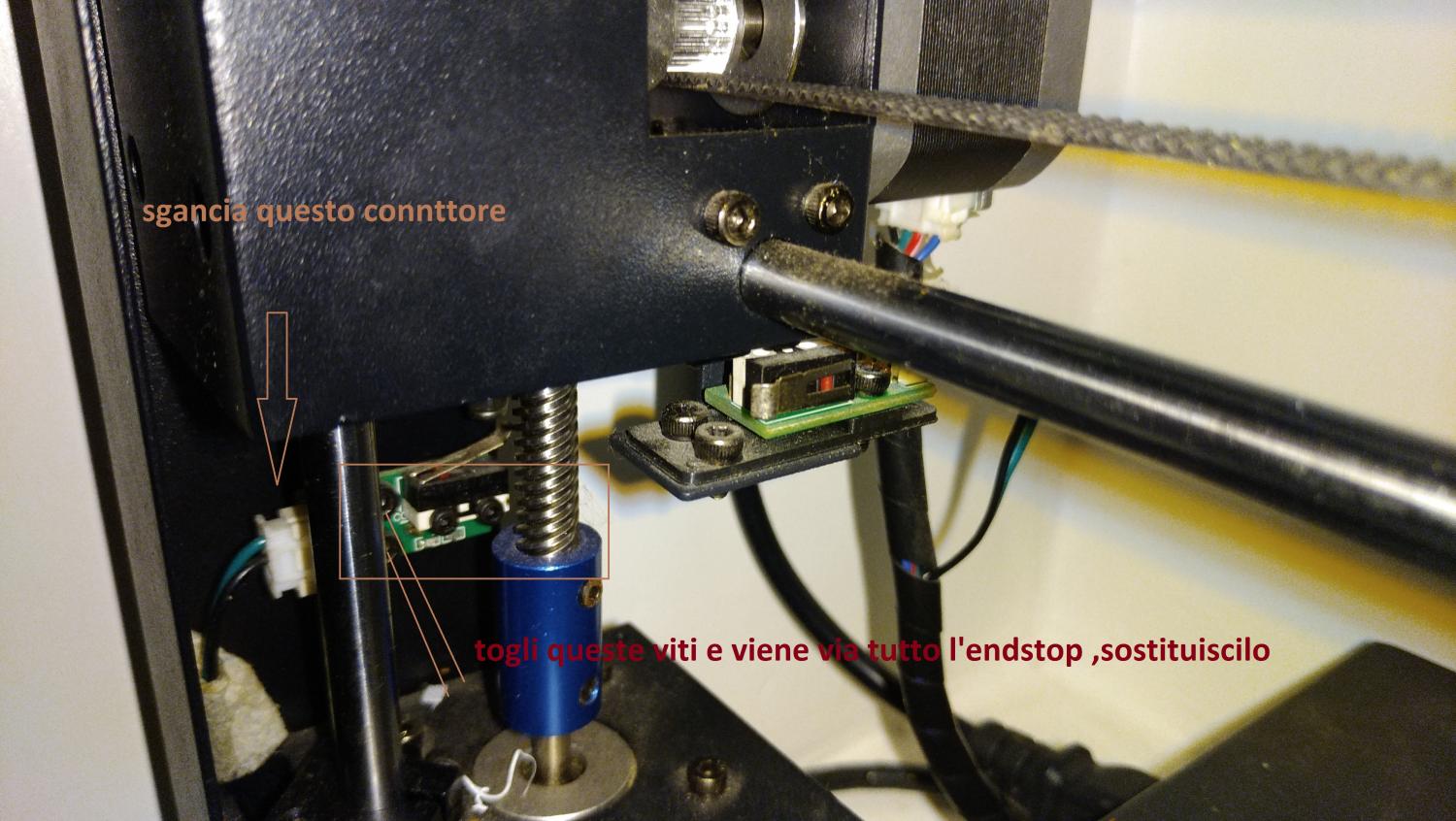

Tomto Inviato 7 Dicembre 2019 Condividi Inviato 7 Dicembre 2019 7 ore fa, EMOZIONE dice: Marcott, mi sono accorto che sotto la piattaforma, o meglio a fine corsa dove è ubicato il sensore di fine corsa, credo che sia quella micro centralina e c'era un rettangolino di plastica con una lamella di metallo, sul piano per terra e a fianco un piccolissimo pulsantino microscopico bianco sempre sul piano . Ho intuito che quel pulsantino facesse parte del rettangolino nero ed probabilmente era adagiato all'interno. Io non sono un tecnico, ma potrei anche sbagliare, insomma il sensore fine corsa era privo di questo elemento essenziale, per cui immagino non funzionasse per questo motivo. Il problema che non so come inserirlo, c'è un modo più semplice, perchè ogni qualvolta tento di inserirlo nel suo alloggio, mi casca questo micro pulsantino bianco.Non so mi devo rassegnare a questa situazione o c'è qualche artificio per accomodare il tutto? Mi affido alla tua perizia, ciao e grazie. dovresti avere un endstop di riserva nella confezione della stampante , nelle mega di solito è cosi.Devi sostituirlo . Devi svitare la pcb con l'endstop ,sganciare il connettore re riavvitare il tutto . Fai delle foto cosi vediamo la situazione guarda la foto allegata . Quello è l'endstop di z ma il discorso è lo stesso. io non ho più l'endestop di y e ho disattivato quello di x perchè ho driver sensorless , per questo motivo non ho potuto farti una foto di quell'enstop Cita Link al commento Condividi su altri siti Altre opzioni di condivisione...
EMOZIONE Inviato 8 Dicembre 2019 Autore Condividi Inviato 8 Dicembre 2019 Grazie ai vostri preziosi consigli, ho risolto il problema , per il fine corsa, Per non fare guai,essendo un neofita, quali sono le operazioni preliminari prima che mi accinga ad una stampa offline,su scheda SD? Quale procedura devo eseguire per cambiare il filamento, se desidero cambiare colore? Oltre al foglio A4 per calibrare manualmente, esiste anche una calibratura da display? E se è si, quali step sono.Grazie e Buona domenica Cita Link al commento Condividi su altri siti Altre opzioni di condivisione...
