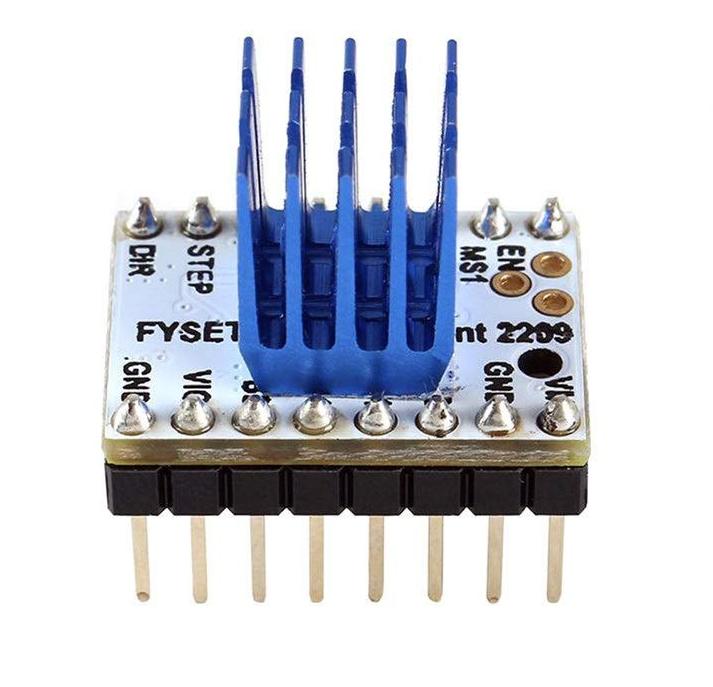

Tomto Inviato 9 Dicembre 2019 Condividi Inviato 9 Dicembre 2019 Fate attenzione con i cuscinetti igus.Su questa stampante tolgono parte del rumore ma vi ritroverete a stampare cerchi con una ovalizzazzione superiore a 6/10 di mm. Li ho usati per poco e li ho tolti. Se si vuole silenziare il rumore della stampante meglio cambiare i driver con tmc 2209. Cita Link al commento Condividi su altri siti Altre opzioni di condivisione...
EMOZIONE Inviato 9 Dicembre 2019 Autore Condividi Inviato 9 Dicembre 2019 Ok, Marcott, allora lascio perdere. Grazie ciao Buonanotte Grazie per gli utili consigli Tomto, però puoi spiegarmi cosa sono i driver a cui fai riferimento di cambiarli con , tmc 2209. Che non cosa siano Tmc 2209, puoi essere clemente e spiegarmi in parole più accessibili per che non comprendo i tecnicismi con cui non ho ancora familiarizzato. Grazie Buonanotte Cita Link al commento Condividi su altri siti Altre opzioni di condivisione...

Federico_Bologna Inviato 10 Dicembre 2019 Condividi Inviato 10 Dicembre 2019 17 ore fa, Tomto dice: Fate attenzione con i cuscinetti igus.Su questa stampante tolgono parte del rumore ma vi ritroverete a stampare cerchi con una ovalizzazzione superiore a 6/10 di mm. Li ho usati per poco e li ho tolti. Se si vuole silenziare il rumore della stampante meglio cambiare i driver con tmc 2209. Ciao.....ah grazie della notizia perchè in effetti ho sostituito i 3 cuscinetti del piatto con gli IGUS....quindi mi consigli di tornare ai suoi originali??? Se non sono troppo indiscreto quali TMC2209 mi consiglieresti per la I3 Mega S perchè su Amazon ne ho visti di tanti brand e sinceramente non vedo molte differenze tra una e l'altra marca... Grazie mille comunque, buona giornata. 11 ore fa, EMOZIONE dice: Ok, Marcott, allora lascio perdere. Grazie ciao Buonanotte Grazie per gli utili consigli Tomto, però puoi spiegarmi cosa sono i driver a cui fai riferimento di cambiarli con , tmc 2209. Che non cosa siano Tmc 2209, puoi essere clemente e spiegarmi in parole più accessibili per che non comprendo i tecnicismi con cui non ho ancora familiarizzato. Grazie Buonanotte Ciao i driver sono dei piccoli chip che sono montati sulla scheda madre (Arduino) della tua stampante. Devi aprirla sotto per avere accesso alla scheda ma se come dici tu non sei pratico o guardi prima su youtube qualche tutorial o lascia perdere perchè danneggeresti la stampante stessa, ti invio una foto del chip così capisci meglio,......ciao ciao buona giornata :-)!! Cita Link al commento Condividi su altri siti Altre opzioni di condivisione...

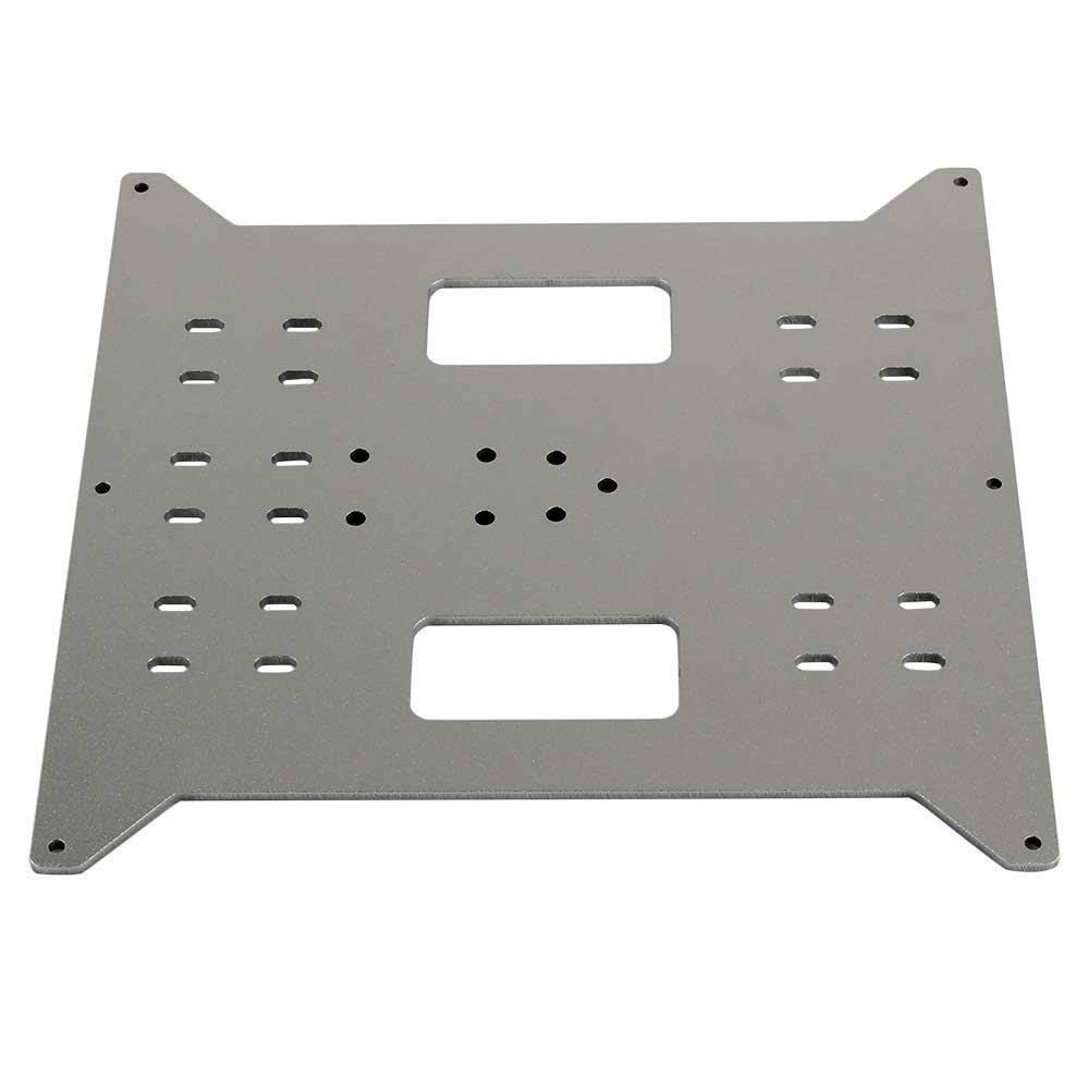

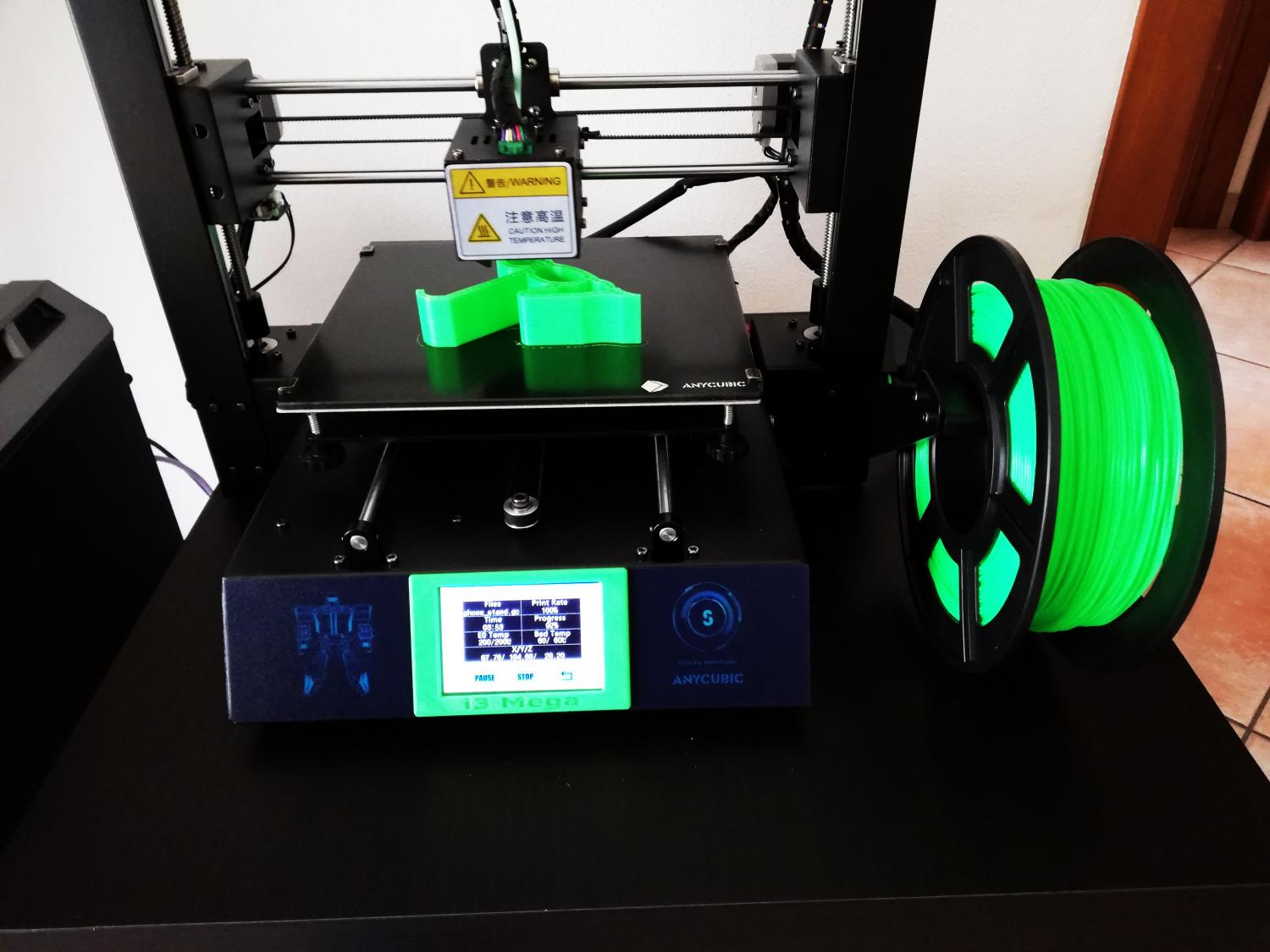

Killrob Inviato 10 Dicembre 2019 Condividi Inviato 10 Dicembre 2019 6 ore fa, Federico_Bologna dice: Ciao.....allora per i filamenti ho visto che ti hanno giò ampiamente risposto e comunque sono d'accordo con quello che ti hanno scritto e consigliato....io ho acquistato una bobina sempre anycubic verde fluo e ad occhio quando vedi la stampa....giò quello è un buon risultato....se no il viola è molto bello......o l'arancione. Il piatto di vetro se vedi poggia su un altro sostegno sotto dove sono attaccati anche i cuscinetti....quello intendo io l'ho sostituito con una piastra di alluminio da 3mm. per vedere se il tuo piatto non è storto prendi un righello e mettilo diritto sopra il piatto stesso, non devi vedere luce tra il righello e il piatto....fai la prova su tutti i 4 i lati poi lo metti in diagonale e se noti che vedi la luce allora vuol dire che il piatto e curvo io ho inviato le foto all'helpdesk della anycubic e loro sono stati carinissimi che me ne hanno spedito uno nuovo ma che non ho ancora montato, lo tengo di scorta. Ti invio una foto della piastra dove poi sopra appoggia il piatto di vetro. No aspetta, questa non è la piastra dove appoggi il vetro. Questa è la piastra dove, ai 4 angoli e con le molle, metti il piatto riscaldante sul quale poi metti il piatto in vetro. Cita Link al commento Condividi su altri siti Altre opzioni di condivisione...
