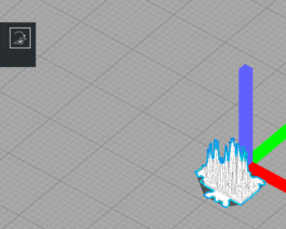

Ciao cGabba,
Non sono riuscito a farlo, per questo ho chiesto aiuto, se per favore qualcuno può raddrizzare la Sagrada Familia .
Ho fatto questa operazione , in precedenza prima che tu scrivessi questo post, e l'oggetto  è uscito inclinato di 20°
a dx. e quindi storto .
Grazie comunque del consiglio
Buona serata
P.S. Infatti ho allegato anche il file da correggere.
sagrada-familia-basilica-complete-mw.STL
Ciao più tardi ci provo anche io. Considera che rieditare un stl non è ideale perché in pratica introduce errori. È un po' come registrare un CD su un file mp3 per darlo a qualcuno per fare un cd.
Dopo vedo però non ho capito, quando lo hai fatto tu con cura poi cura te lo ha mostrato "verticale" come volevi o abboccato?
13 ore fa, EMOZIONE dice:
Marcott,
Abboccato, intendo dire su di un lato,
ti ho allegato un file della Sagrada Familia puoi raddrizzarlo con la base dell'oggetto sulla base  in modo che la mia stampante possa stampare in modo normale con  le guglie verso il cielo come normalmente si vede a Barcellona. ?
Come apri il file vedi che è chinata su di un lato , dopo avermi spiegato ora ne comprendo il motivo,
Grazie,
appena ti è possibile ,puoi inviarmelo di nuovo  corretto il file che ti ho allegato, così potrò stampare la chiesa di Gaudi.
ciao
Grazie
Buona giornata

comunque a me la sagrada famiglia l'ha messa sul piatto senza problemi.image.thumb.png.1760888e39ea41fbb082aef2bce92eda.png
basta fare come ti hanno detto con il tasto che ho lasciato in figura (premi il tasto e poi premi il fondo piatto):
è proprio piccola, per dargli una dimensione decente l'ho ingrandita del 1000%, comunque è un bel casino da stampare se sei alle prime armi non mi viene da consigliartela....
4 ore fa, marcottt dice:
scusa ma ti è venuta da 1x1 cm?
e anche a me l'ha messa dritta sul piano sia con cura che con ideamaker che con simplify3d e anche con slic3r
prova questo
sagrada-familia-basilica-complete-mw.stl
