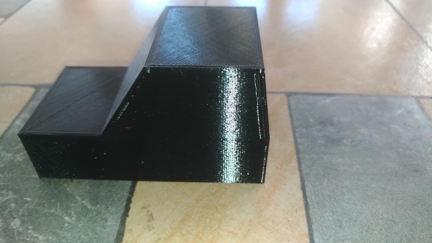

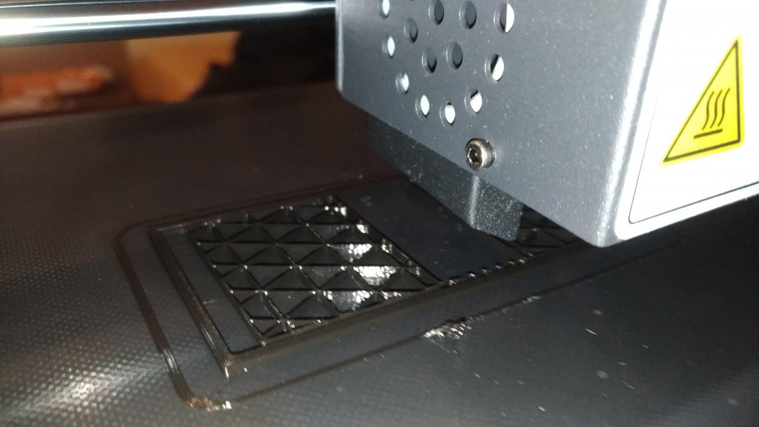

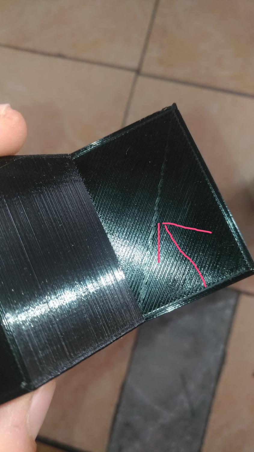

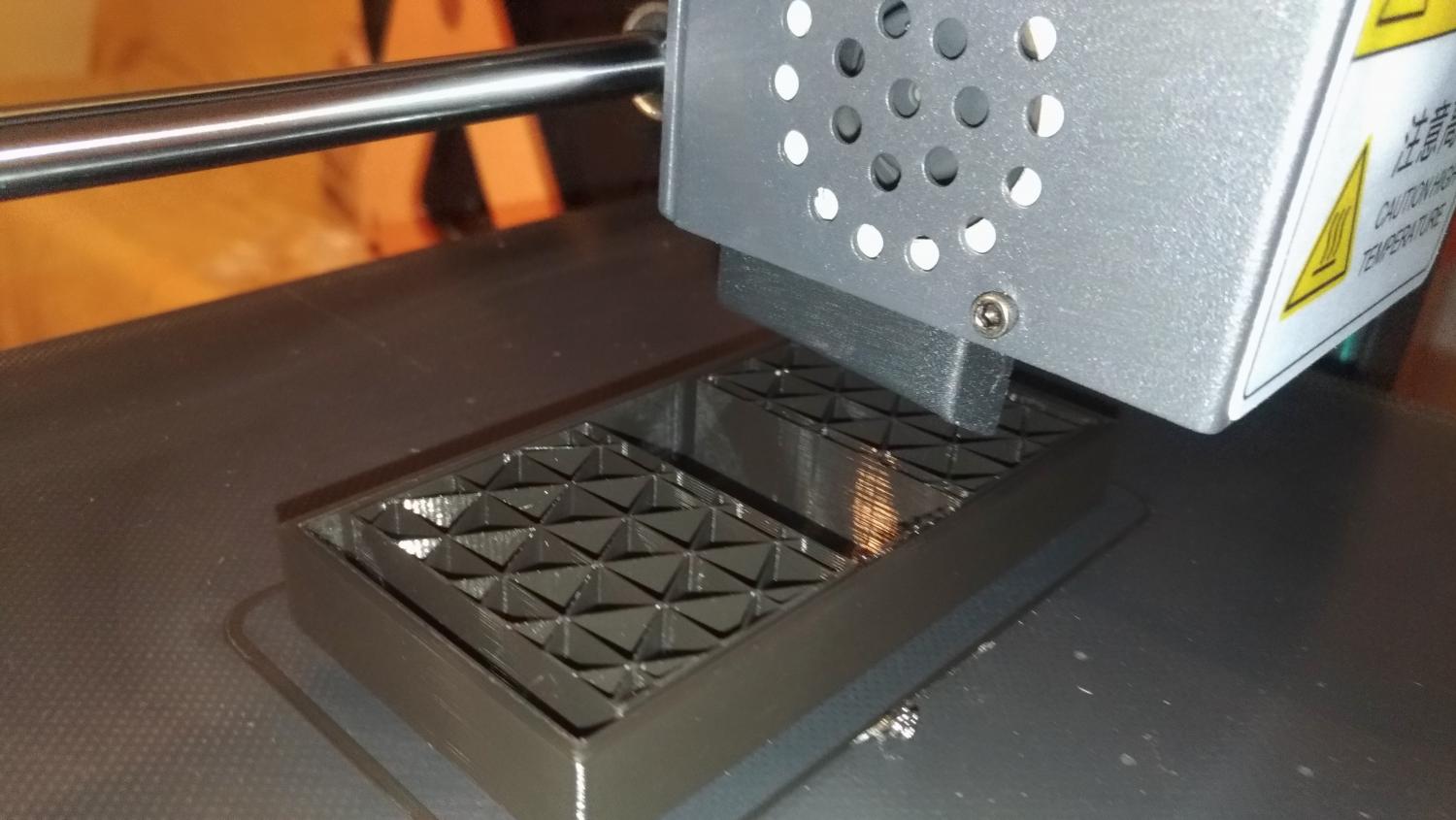

Buongiorno  a tutti e ciao Emozione .. Sono partito nella prima stampa lunga con il file Gcode..preparato da te.. Siamo a quasi due ore di stampa e sembra che tutto proceda bene .. Pubblicherò ulteriore foto a fine stampa anche per dare a Emozione la giusta soddisfazione ..spero 🙏🙏

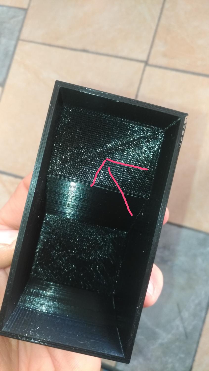

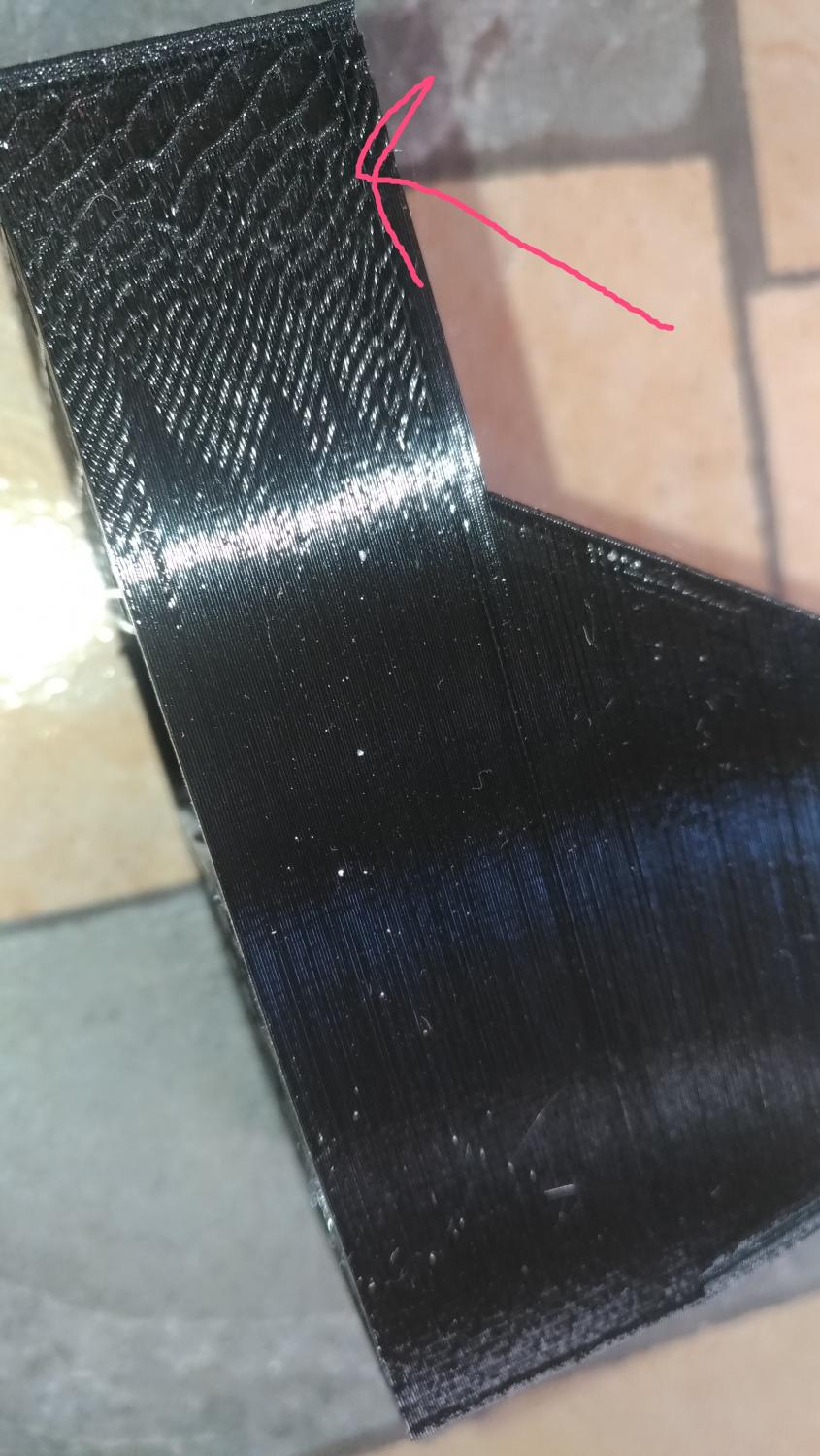

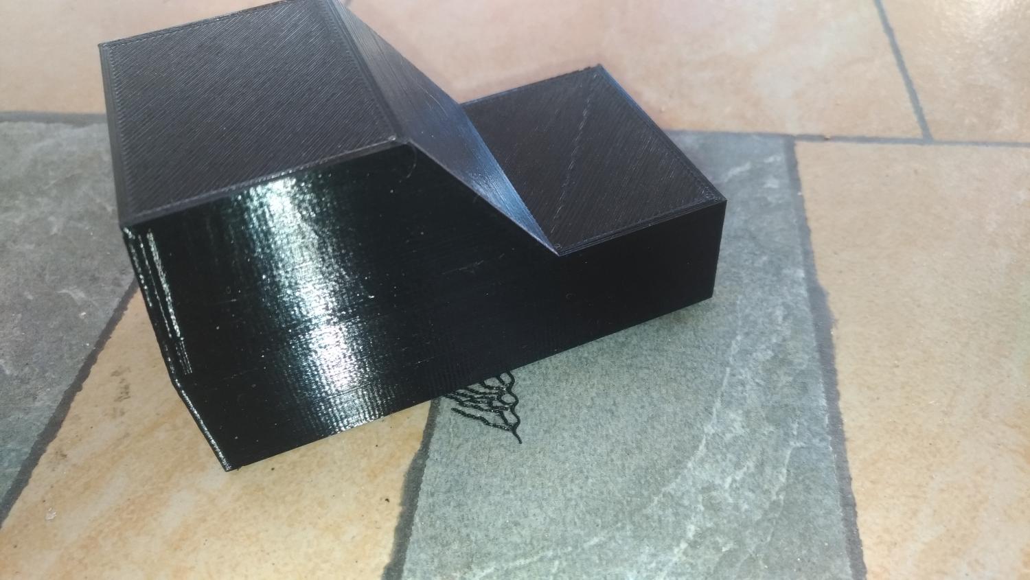

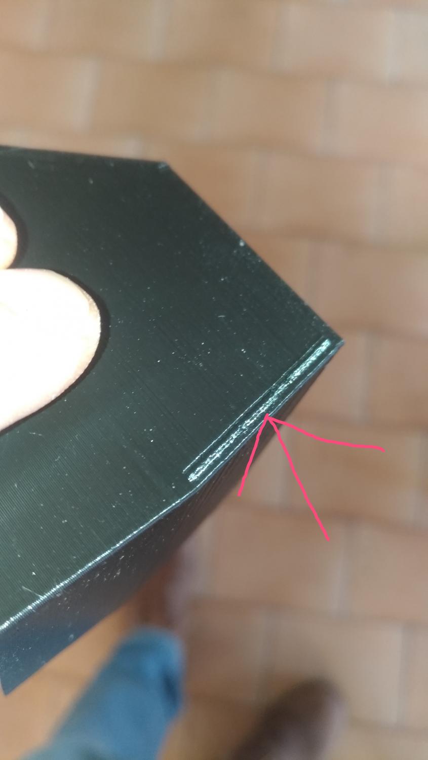

Buongiorno ragazzi.. Ecco la stampa cover ultimata.. Si presente nel complesso discretamente bene e la misure sono quasi perfette.. In alcune superfici però come potete notare ci sono delle imperfezioni ...quali :
Sul bordo dx,  lo strato esterno è sfogliato a squame e si stacca..
Su Una sola superficie superiore vi è un rigo diagonale presente anche nella parte interna..

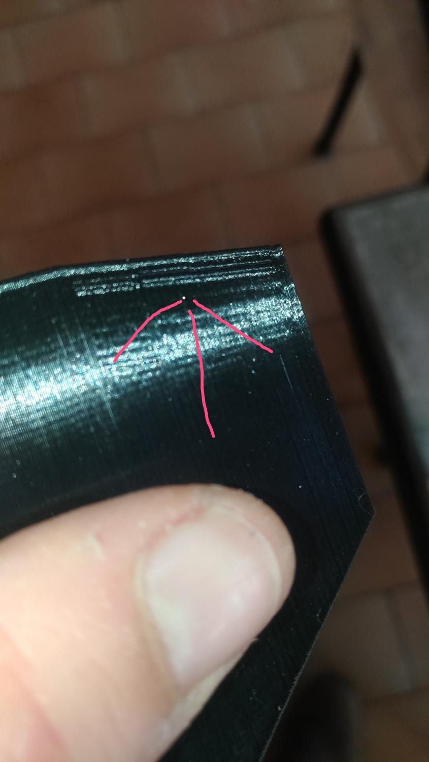

Su due spigoli  lataterali superiori.vi è un rigo verticale sovra stampato ( questo corse è un errore nell stl negli accoppiamenti di superfici)
dunque attendo con ansia sapere che tipo di difetti sono e magari come risolvibili..
Ricordo che il file Gcode è  di Emozione...
Grazie

salve ragazzi ... vedo che non ho avuto risposta da tempo ..
Non vorrei aprire un altro Topic ..Potreste darmi dei pareri su quanto stampato ... queste imperfezioni  come si posso risolvere ..? vi ringrazio anticipatamente ..
  Il 18/01/2020 at 20:40, marcottt ha scritto:
Non ne ho idea ma quelle squame non le ho mai viste.... Farei quiche test su accelerazione e velocità
Expand
quelle dovrebbero essere l'effetto "pelle di salmone" e si risolve montando gli smoothers
