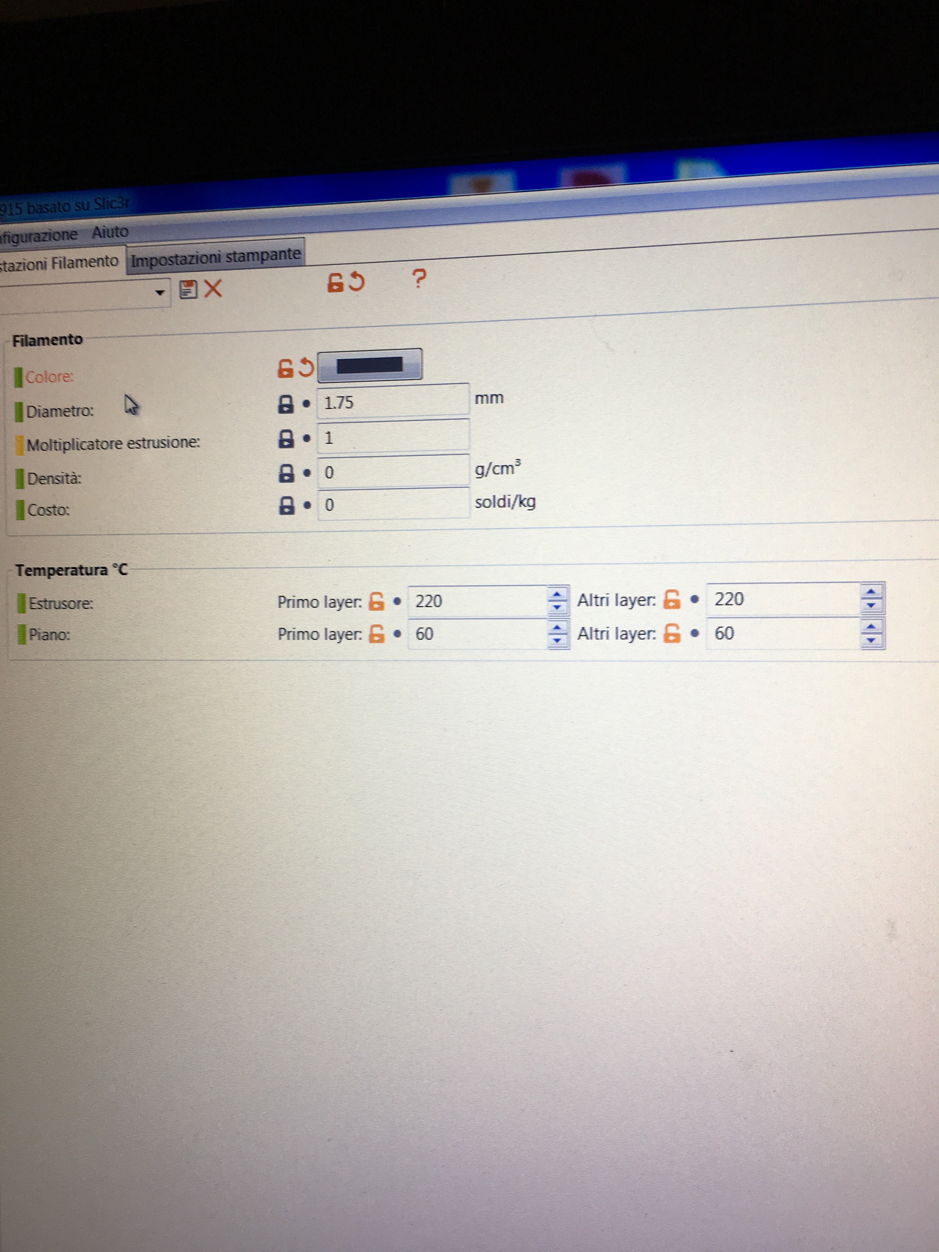

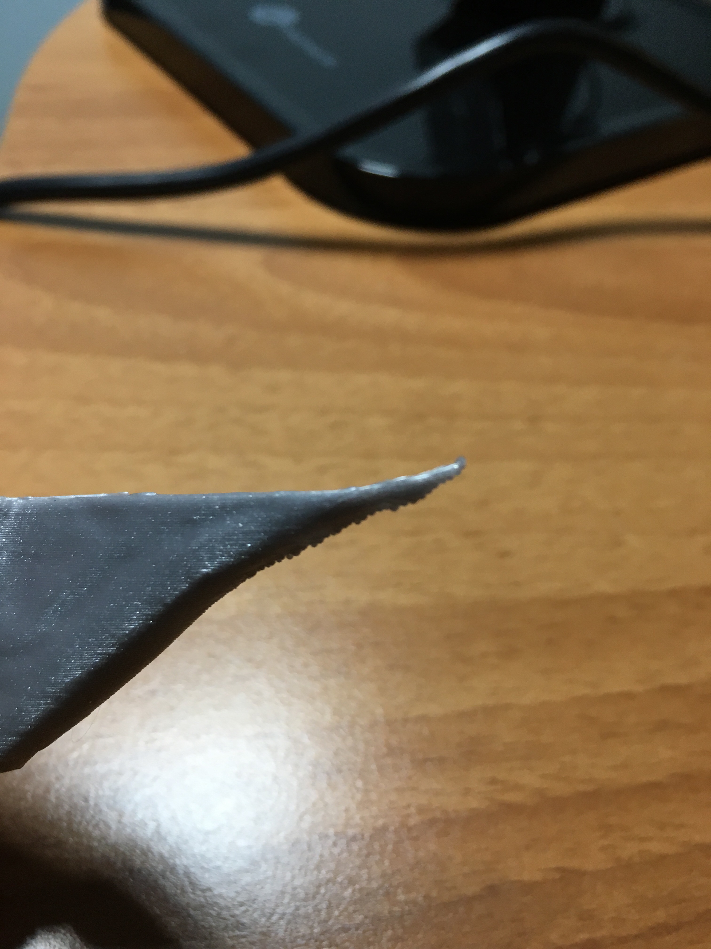

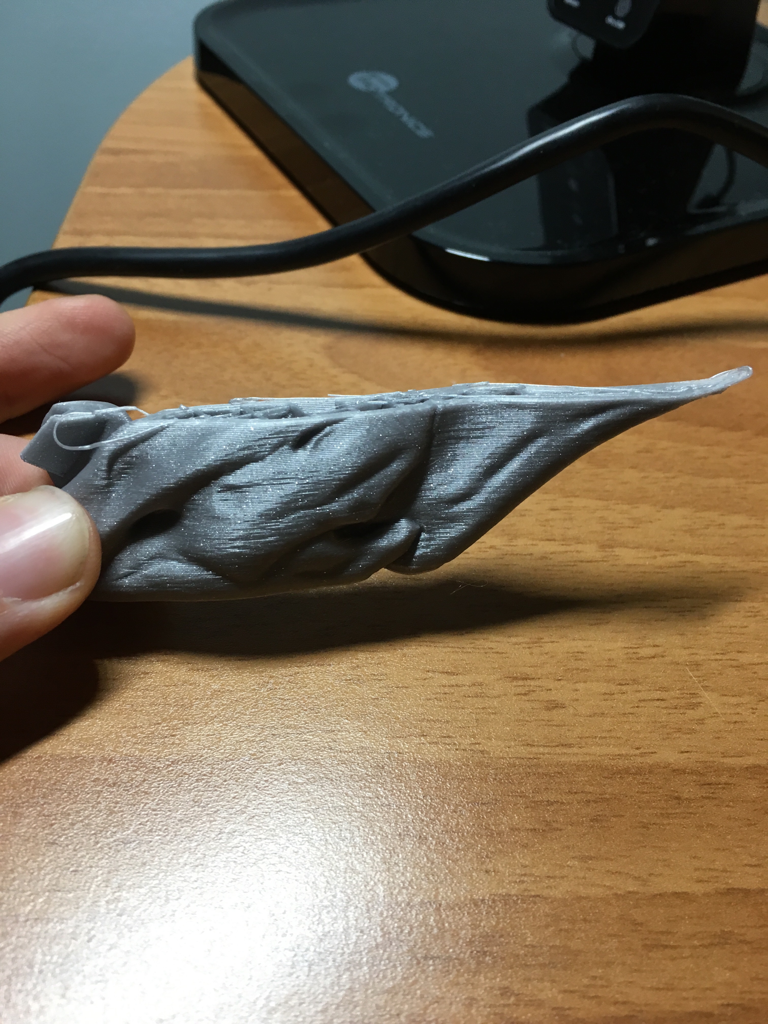

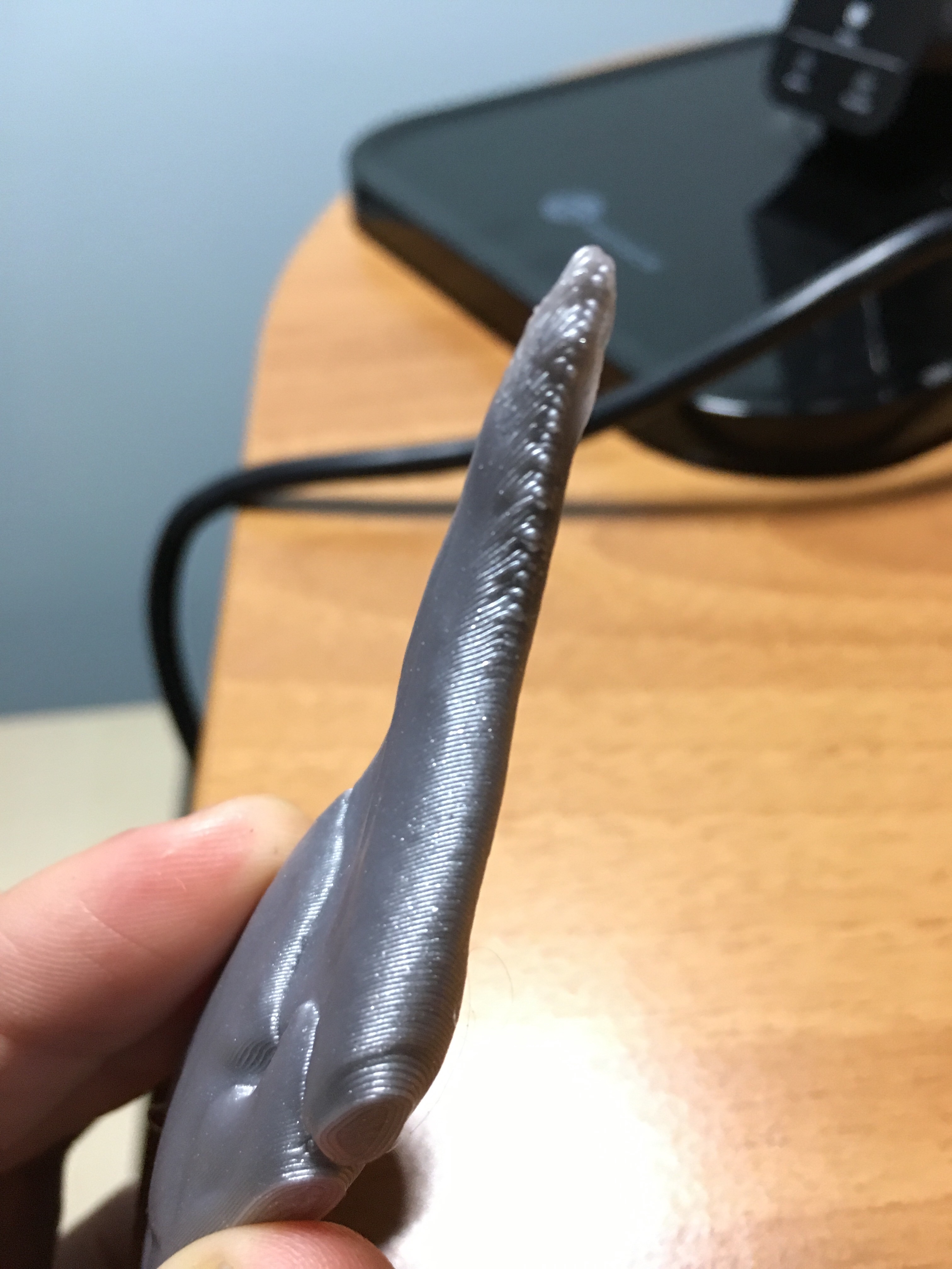

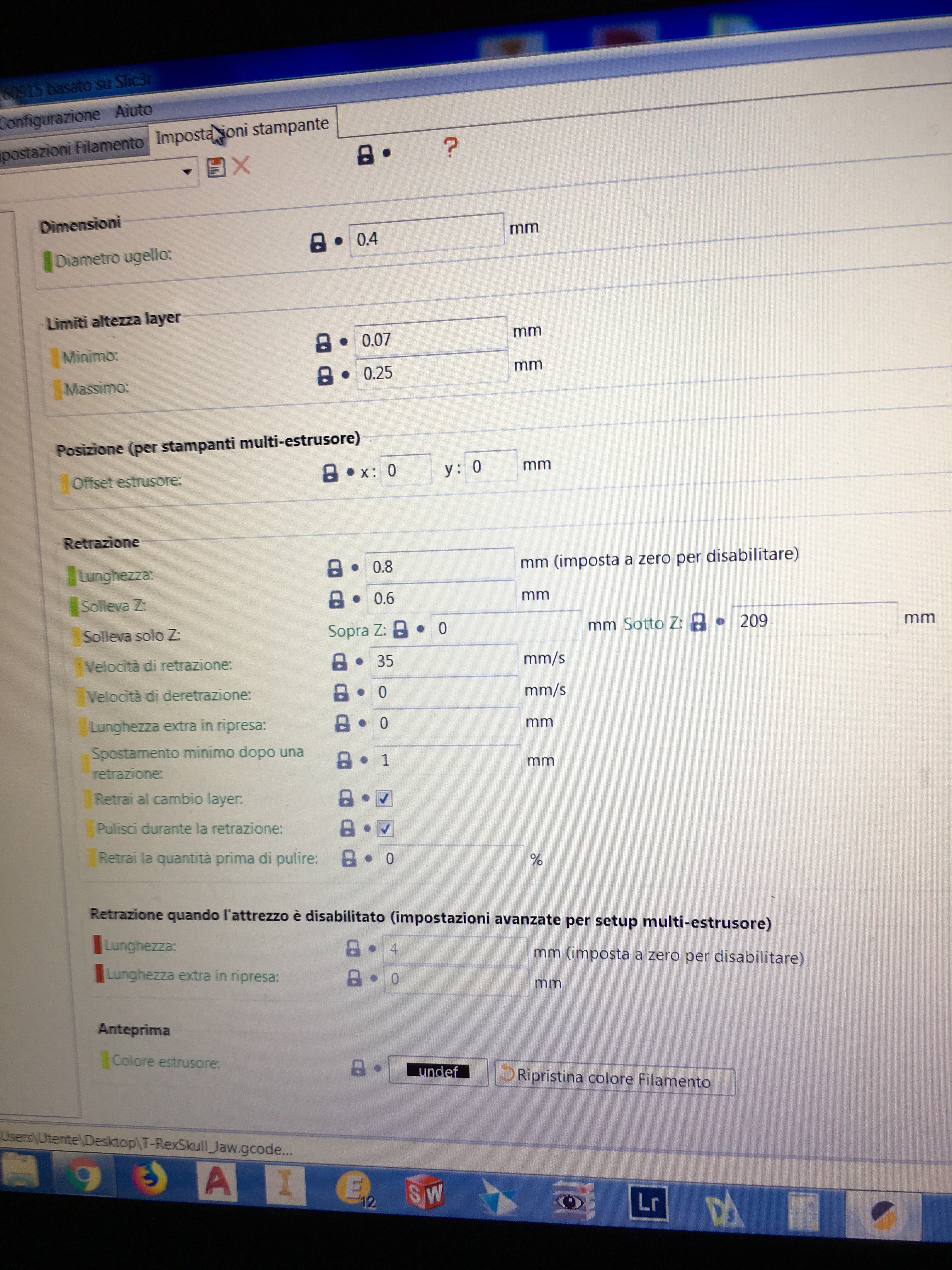

albcir26 Inviato 8 Dicembre 2019 Inviato 8 Dicembre 2019 Buonasera ragazzi, dopo qualche stampa di prova con i programmi già caricati nella memory card della mia prusa (stampati molto bene), ho deciso di scaricarmi dei file da thingivers per provare a realizzare un t rex in 2 parti.Tutto bene fino al 40% del completamento totale, ma di punto in bianco la stampa si stacca e addio t rex.Vi posto qualche foto del pezzo, con annessi parametri di slicer della prusa.Noto che sul pezzo, sulla parte dx, il profilo si è leggermente alzato e secondo me, questo a comportato lo staccamento del pezzo dal piatto.Come potrei risolvere? (Ugello 0,4 materiale pla) Inviato dal mio iPhone utilizzando Tapatalk Cita
Killrob Inviato 8 Dicembre 2019 Inviato 8 Dicembre 2019 i parametri mi sembrano abbastanza corretti, io aggiungerei una 15 di linee di brim per essere sicuro che il pezzo resti attaccato, se stai usando pla abbasserei temperatura piatto a 55° dopo il primo layer Cita
albcir26 Inviato 8 Dicembre 2019 Autore Inviato 8 Dicembre 2019 i parametri mi sembrano abbastanza corretti, io aggiungerei una 15 di linee di brim per essere sicuro che il pezzo resti attaccato, se stai usando pla abbasserei temperatura piatto a 55° dopo il primo layerGrazie killrob.Quindi pensi che la leggera curvatura sulla destra del pezzo si sia formata per l’assenza di brim? (Comunque, se può essere di aiuto, ho stampato senza supporti)Inviato dal mio iPhone utilizzando Tapatalk Cita
Killrob Inviato 8 Dicembre 2019 Inviato 8 Dicembre 2019 no, quella non credo, penso piuttosto che forse stai stampando troppo caldo, scendi a 215 e riprova. passami anche l'stl che ci do un occhio. a proposito, è pla che stai stampando vero? la ventola materiale? come l'hai impostata? Cita

albcir26 Inviato 8 Dicembre 2019 Autore Inviato 8 Dicembre 2019 Adesso, Killrob dice: stavi stampando la mascella? Si. Cita
Killrob Inviato 8 Dicembre 2019 Inviato 8 Dicembre 2019 ci servono i supporti, senza non ti verrà mai Cita
