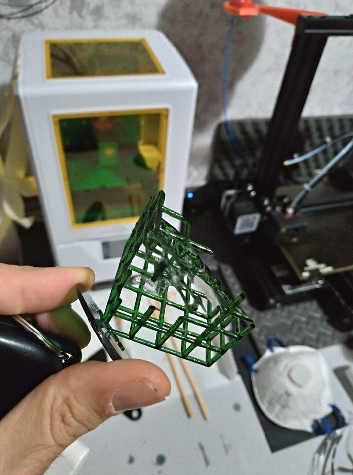

Ciao a tutti! Sono nuovo del gruppo e possessore da 2 giorni di un anycubic Photon s!

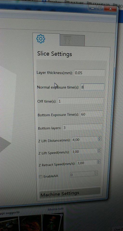

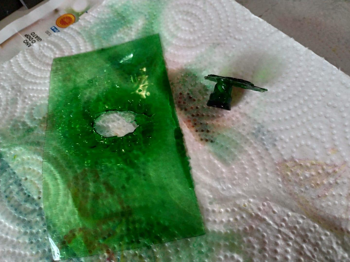

Ho mandato in stampa il primo file (il cubo) messo su photonworkshop con i parametri che metto nei commenti, e si è staccata una parte di angolo del cubo finendo negli strati superiori. Ho interrotto la stampa e ho provato a stampare quella torre che si usa di solito nelle Elegoo e a metà layer ho visto nelle anteprime del display che la parte esposta non era il singolo layer ma era tutto lo schermo lcd (andando a creare quindi un mega rettangolo che ha staccato la torre dal piatto e l'ha fatta cadere nella vaschetta)
Consigli sui parametri da utilizzare?
Aggiornamento: il secondo cubo che ho messo a stampare (quello del file preimpostato dentro la pennetta) ha lo stesso problema del cubo messo da me in slicer, ovvero la parte sinistra è mancante, la parte destra la sta costruendo benissimo.

hmmmm prima di tutto assicurati di aver livellato molto bene il piatto, ma è veramente una cosa anomala che stampa da una parte e non dall'altra.
fai il test dell'lcd che è presente nel menu della stampante per vedere se tutto il pannello funziona
Leggi questo tread.
La cosa che devi assolutamente fare è non usare la chiavetta usb in dotazione ,cambiala molte sono difettose di fabbrica, la stampante potrebbe non leggere alcuni punti del gcode. Lo slicer che stai usando è obsoleto .
Segui anche il consiglio di @Killrob
Ok proverò con una pennetta nuova e con slicer nuovo. Proverò anche a ricalibrare il piatto, ma rimane sempre tutto bene attaccato...
Ho scaricato il Photon Workshop 2.1.19 passo a quello?
