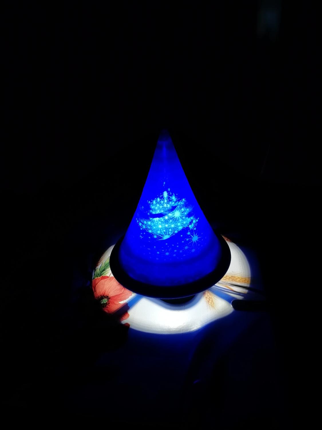

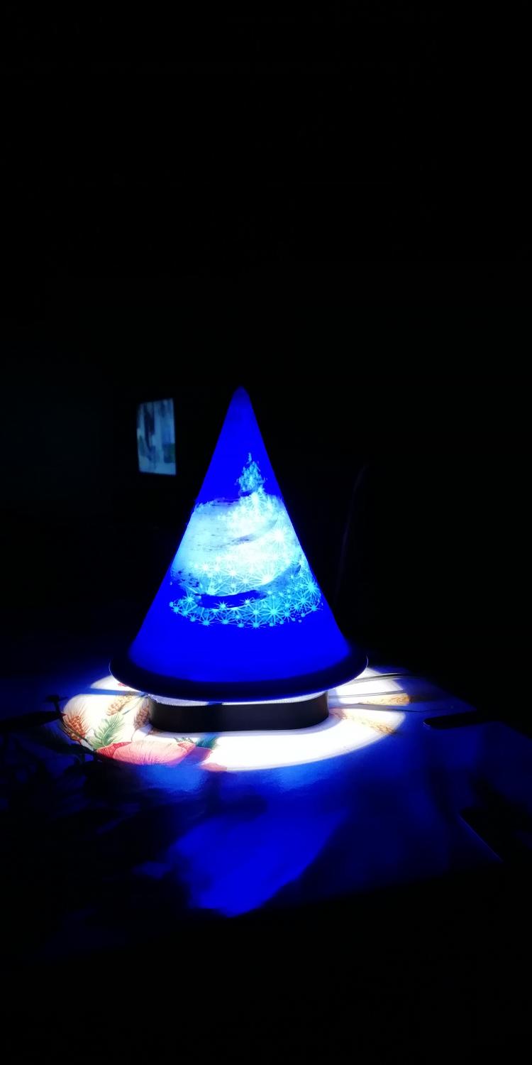

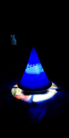

no è che mi sono lasciato trasportare dal primo natale della stampante 3d...
  • Haha 2
link a cosa? all'stl?
quella l'ho fatta io con una immagine natalizia presa da internet, resa in bianco e nero con gimp e poi lavorata in  quel modo su questo sito https://lithophanemaker.com/Lamp Lithophane.html#processing
la base portalampada invece l'ho fatta io con fusion360
se vi interessano altri dettagli....
lampadina led attacco g9 da circa 250 lm, portalampada chiaramente g9 della vimar e poi procuratevi dal ferramenta il tubo filettato passo 10 per mettere assieme il tutto 😉😁
