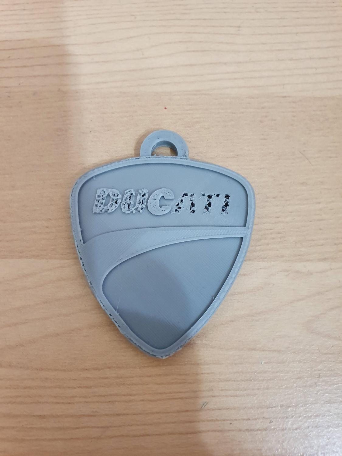

valfus Inviato 12 Dicembre 2019 Condividi Inviato 12 Dicembre 2019 Salve a tutti e rieccomi dopo una lunga assenza sia dalla stampante che dal forum. Riprendendo a stampare qualcuno mi ha chiesto di fargli un portachiavi. Ho scaricato il file stl e ho configurato simplify3d al meglio delle mie conoscenze. Il portachiavi sembra stampato benino. Ma le lettere non le ha stampate. O meglio solo una lettera è stata stampata correttamente le altre no. Bianco la foto. Ho una Ender 3 Stampato a 0,2 5 layer superiori e inferiori 3 strati laterali Riempimento al 30% Filamento della warhourse. Preso su Amazon. Cita Link al commento Condividi su altri siti Altre opzioni di condivisione...
Davide87 Inviato 12 Dicembre 2019 Condividi Inviato 12 Dicembre 2019 ciao, hai controllato che nella preview dello slicer che le lettere fossero effettivamente presenti? Potresti essere un problema legato alla line width... 2 Cita Link al commento Condividi su altri siti Altre opzioni di condivisione...
marcottt Inviato 12 Dicembre 2019 Condividi Inviato 12 Dicembre 2019 secondo me c'è un generalizzato problema di estrusuione o qualche anomalia nel file perchè anche il bordo sinistro di tutto l'oggetto lascia a desiderare Cita Link al commento Condividi su altri siti Altre opzioni di condivisione...
valfus Inviato 12 Dicembre 2019 Autore Condividi Inviato 12 Dicembre 2019 Ho pensato anche io ad un problema del file. E ho visto anche sullo slicer che le lettere sono effettivamente presenti. Cita Link al commento Condividi su altri siti Altre opzioni di condivisione...
Davide87 Inviato 12 Dicembre 2019 Condividi Inviato 12 Dicembre 2019 3 ore fa, marcottt dice: secondo me c'è un generalizzato problema di estrusuione o qualche anomalia nel file perchè anche il bordo sinistro di tutto l'oggetto lascia a desiderare Potrebbe essere un problema di estrusione quando fa la ritrazione? passando da una lettera all'atra ritrae e magari in quel momento si incasina. Quali parametri di ritrazione stai usando? Cita Link al commento Condividi su altri siti Altre opzioni di condivisione...
marcottt Inviato 12 Dicembre 2019 Condividi Inviato 12 Dicembre 2019 Sul fianco non dovrebbe fare ritrazione... Anycubic kossel linear plus,Inviato utilizzando Tapatalk Cita Link al commento Condividi su altri siti Altre opzioni di condivisione...
Davide87 Inviato 12 Dicembre 2019 Condividi Inviato 12 Dicembre 2019 se non ha attivato l'ottimizzazione della sequenza della stampa delle pareti, in realtà fa prima tutti gli l'inner wall e solo in ultimo quello esterno, e tipicamente deve fare uno spostamento e una ritrazione prima di passare da un muro esterno ad un altro (quando ci sono oggetti con pareti sia verso l'interno, che verso l'esterno come in questo caso). Ci avevo fatto caso perchè ci ho litigato per un sacco di tempo per quella storia delle pareti sottili. Comunque @marcottt hai probabilmente ragione perché anche l'infill che si intravede sotto sembra un po' sottoestruso, non è bello regolare... Cita Link al commento Condividi su altri siti Altre opzioni di condivisione...
