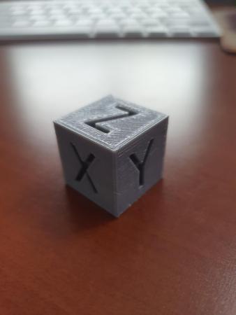

Pastofix Inviato 13 Dicembre 2019 Inviato 13 Dicembre 2019 Salve a tutti, sono Francesco e da poco ho comprato una stampante Anycubic I3 mega S. Sto facendo un po di calibrazioni e, provando a stampare il cubo 20x20 ho riscontrato un problema sull'asse X e Y, nello specifico una sbavatura sulle lettere, allego foto. Tecnicamente non so ancora parecchi termini della stampa 3D ma con calma imparerò. Vi prego, aiutatemi. Grazie 1000. Stampato con Petg Sunlu a 220° Piatto a 75° 0.1 di qualità di stampa ed infill al 30% Cita
marcottt Inviato 13 Dicembre 2019 Inviato 13 Dicembre 2019 ventola ? con il petg se hai la ventola spenta potrebbe anche starci.... ricorda che comunque i petg sono un po' variabili... io di solito lo tengo al 30/40% massimo.... Cita
Pastofix Inviato 13 Dicembre 2019 Autore Inviato 13 Dicembre 2019 Per le cinghie, mi sembrano buone, la tensione di fabbrica è giusta. Mentre per la ventola, quella la uso spenta con il petg, dici di provare ad accenderla? Adesso sto provando una stampa abbassando la velocità degli spostamenti, l'ho messa a 300mm/s mentre l'accellerazione a 3000mm/s. La velocità di stampa, invece a 50mm/s. 1 Cita
marcottt Inviato 13 Dicembre 2019 Inviato 13 Dicembre 2019 Il 13/12/2019 at 18:16, Pastofix ha scritto: Per le cinghie, mi sembrano buone, la tensione di fabbrica è giusta. Mentre per la ventola, quella la uso spenta con il petg, dici di provare ad accenderla? Adesso sto provando una stampa abbassando la velocità degli spostamenti, l'ho messa a 300mm/s mentre l'accellerazione a 3000mm/s. La velocità di stampa, invece a 50mm/s.Io proverei un 30/40 %... Occhio che a volte le basse velocità ventola non la fa neanche partire (a me con 20% non parte se non la avvio col dito) Inviato dal mio tablet utilizzando Tapatalk Cita
Pastofix Inviato 13 Dicembre 2019 Autore Inviato 13 Dicembre 2019 Sembra che un po è migliorata la stampa, domani provo ad alzare un po la velocità degli spostamenti da 300 la porto a 600 e provo con la ventola a 40% e poi posto la foro del cubo. Grazie per l'interesse. 1 Cita

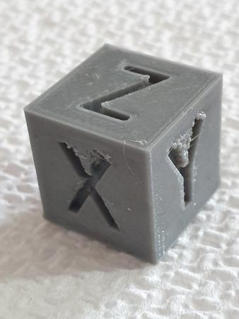

Pastofix Inviato 14 Dicembre 2019 Autore Inviato 14 Dicembre 2019 Questo è il risultato con velocità di spostamento 600mm/s... Cita
Killrob Inviato 14 Dicembre 2019 Inviato 14 Dicembre 2019 si un po' è migliorata ma può venire meglio, prova ad aumentare di 5mm la retrazione Cita
Pastofix Inviato 14 Dicembre 2019 Autore Inviato 14 Dicembre 2019 Adesso è a 6mm e 30mm/s come velocità, di altri 5mm non è troppo? Cita

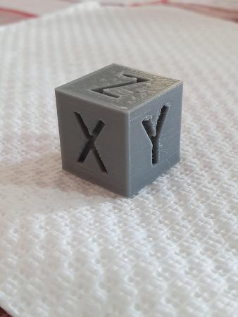

Pastofix Inviato 14 Dicembre 2019 Autore Inviato 14 Dicembre 2019 Fatta prova a 9mm retrazione Velocità di retrazione 30mm/s 40% ventola Velocità di stampa a 50 mm/s Temperatura 220° ...e questo è il risultato... Com'è andata? Cita
