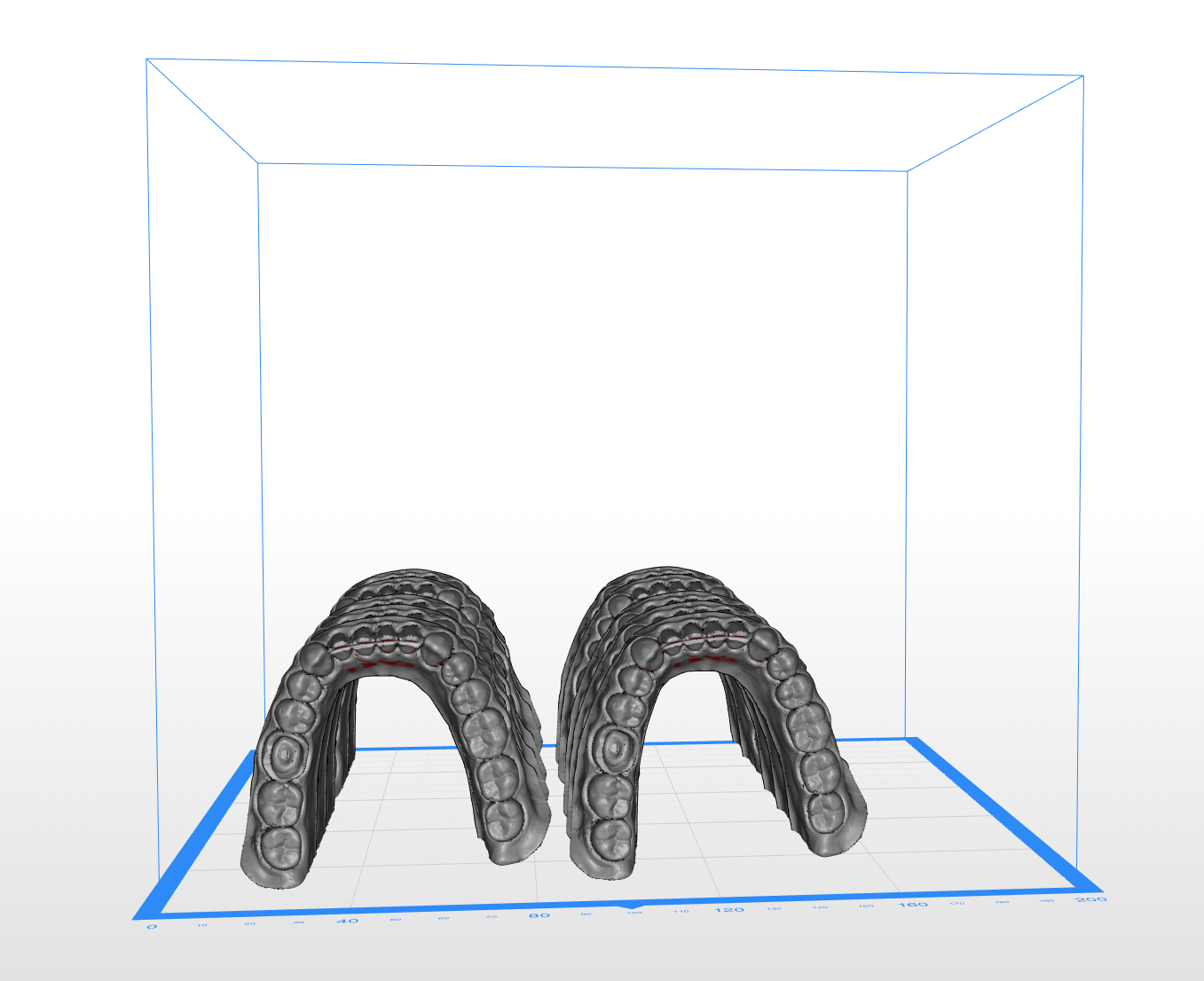

ciao, ho acquistato una photon S anycubic. . tutto bene la prima stampa,  ma ho avuto molta difficoltà a togliere il modellino dell'emiarcata dentale, finito. La spatola si è scheggiata , per la forte pressione.
Avete un consiglio da darmi?
Ho usato la resina Anycubic grigia.
In oltre con il file allegato alla confezione, l'oggetto lo posso spostare/iclinare, appoggiare alla base,  solo cambiando i valori con + /-
c'è un sistema per potere fare tutto ciò solo con il mouse ?

l'orientamento delle stampe è importante ed è meglio evitare una ampia superficie di contatto con la piattaforma se non è necessaria. stampando di piatto l'arcata hai il vantaggio di ridurre il tempo di stampa e  ne migliori anche la qualita'\preecisione ma poi succede che per staccarlo devi faticare non poco e questo basta per "costringerti" a cambiare strategia e trovare un compresso...
devi orientare i pezzi in modo da avere una buona base di contatto con la piastra (in modo che non si stacchi) ma poi deve essere anche facile da staccare altrimenti rischi che sia lo stesso modello a rompersi...qundi una superficie di contatto appena sufficiente a non farlo staccare
io li stampo orientati in verticale in questo modo
per quanto riguarda spostare gli oggetti purtroppo non ho una photon ma son sicuro che possa essere fatto anche con il mouse....
io invece alzerei dal piatto l'arcata di 2mm inclinata di 15g° con raft e supporti.
il raft è fatto in modo tale che poi staccarlo dal piatto è abbastanza semplice con la spatola in dotazione
