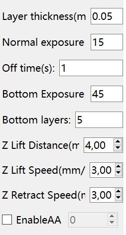

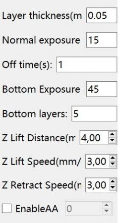

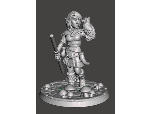

Clandor Inviato 14 Dicembre 2019 Inviato 14 Dicembre 2019 Buongiorno a tutti. Spero che qualcuno possa aiutarmi. Ho acquistato la mia prima stampante 3D una Photon S. Sapevo già che non era poi così facile da utilizzare come molti dicono, ma adesso non so cosa pensare. Ho provato a stampare il modello di una miniatura, questa: https://www.thingiverse.com/thing:1716769 Niente, neanche un pezzettino, un filo....niente. Ho riprovato 3 volte. Ho eseguito le operazioni, anche seguendo il video della Anycubic. Ho letto anche alcuni vostri suggerimenti, quindi ho modificato alcuni parametri nel programma...niente. Ho pure tenuto il riscaldamento acceso nella stanza, per tenere una temperatura più calda...niente. Ho visto che alcuni commenti dicevano che la miniatura dava problemi, quindi stanotte (8 ore), ho provato a stampare il file di base della Photon S....niente, neanche un pezzettino. Ora mi chiedo se sbaglio io qualcosa, magari un piccolo passaggio chiave, anche sul programma o è la stampante che ha problemi. Grazie in anticipo Cita
Tomto Inviato 14 Dicembre 2019 Inviato 14 Dicembre 2019 Se non si attacca nulla molto probabilmente sbagli la calibrazione del piatto. Che resina usi ?colore? Parametri di stampa.? 1 Cita

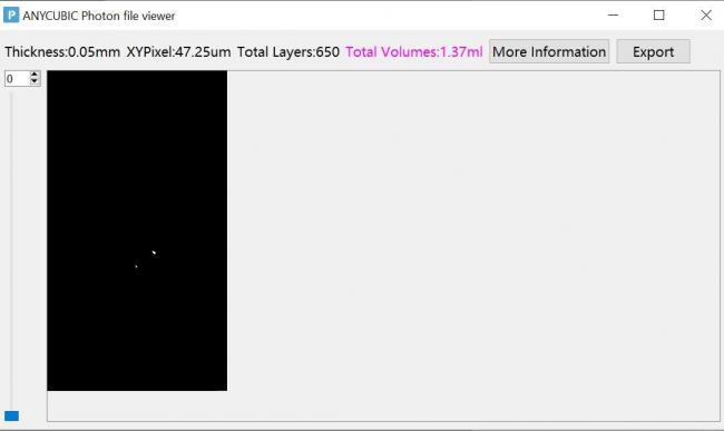

Clandor Inviato 14 Dicembre 2019 Autore Inviato 14 Dicembre 2019 Ciao. Uso quella verde della Anycubic, trovata dentro, da 500ml. Ho fatto la calibrazione 3 volte: foglio sotto, alzato di 0,1 mm dopo che veniva via con resistenza. I parametri ho usato: Poi ho un dubbio. Perchè se riapro il file salvato in .Photons con il suo programma, non vedo l'immagine? E mi da questo: Cita

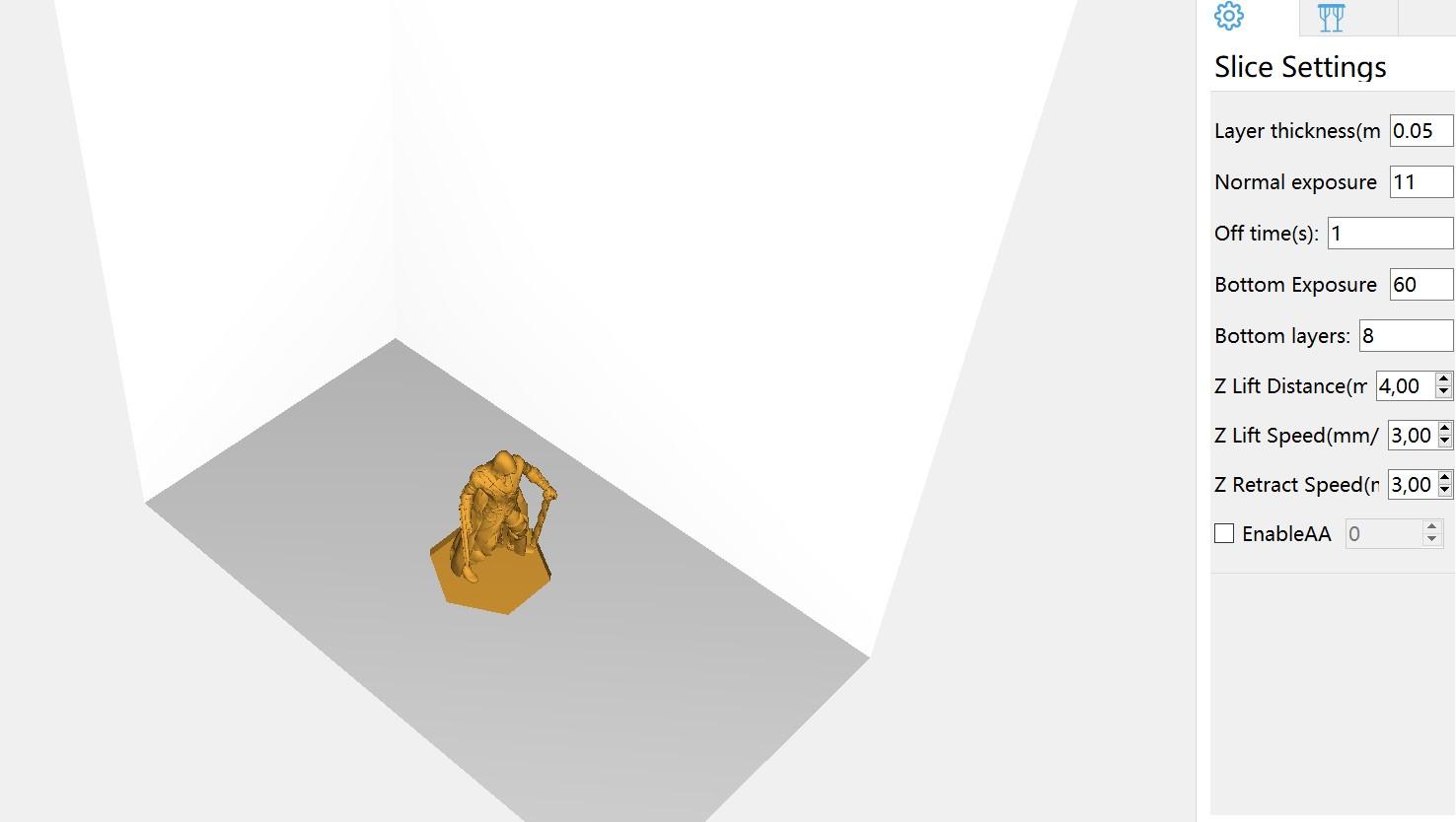

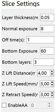

Tomto Inviato 14 Dicembre 2019 Inviato 14 Dicembre 2019 i bottom layer portali a 8 esposizione normale 11 s bottom exposure da 60 secondi in su dipende da quanto è grande il pezzo. Ho il sospetto che tu posizioni male il file .Puoi fare uno screenshot ? 1 Cita

Tomto Inviato 14 Dicembre 2019 Inviato 14 Dicembre 2019 Z lift distance meglio 5mm z lift speed 1 z retract 2.5 Comunque quello slicer è obsoleto.Anycubic stessa ne ha messo uno nuovo. Forse è meglio se aggiorni il firmware, ma prima prova a stampare con questi nuovi parametri. vedo la totale assenza di supporti ....dovresti guardare qualche tutorial su youtube Guarda questo tread può esserti utile . 1 Cita

Tomto Inviato 14 Dicembre 2019 Inviato 14 Dicembre 2019 Aspetta prova a cambiare file . Ho aperto l'stl e sembra corrotto. La base non è definita bene Cita

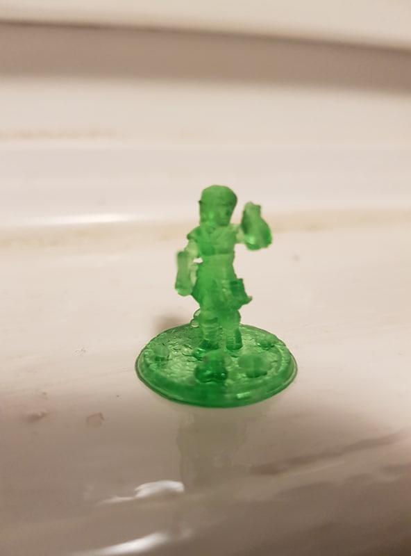

Clandor Inviato 15 Dicembre 2019 Autore Inviato 15 Dicembre 2019 Grazie per le dritte. Aggiornamenti: ho modificato i parametri come hai suggerito e ieri sera ho realizzato la prima stampa😍, cambiando pure il file ...aggiornando anche il firmware. Unica cosa ho dovuto usare il vecchio Workshop, poiché quello nuovo il PC lo apre solo a metà😑, anche espandendo la finestra. In oltre non capisco dove si può salvare in .photons, non c'è neanche una guida, quella che hanno messo è del vecchio ed è un po' differente. PS: La foto è sfocata e alcuni dettagli non si vedono con la resina verde, quella grigia è l'originale. Molti dettagli sono persi e il bastone è venuto quasi un filo, ma diciamo che sono abbastanza soddisfatto💪 Grazie ancora, aggiornerò su altri lavori 1 Cita
Tomto Inviato 15 Dicembre 2019 Inviato 15 Dicembre 2019 Il 15/12/2019 at 10:29, Clandor ha scritto: Molti dettagli sono persi e il bastone è venuto quasi un filo, Expand Probabilmente mancavano i supporti .... Fammi sapere come vengono le altre stampe 1 Cita
