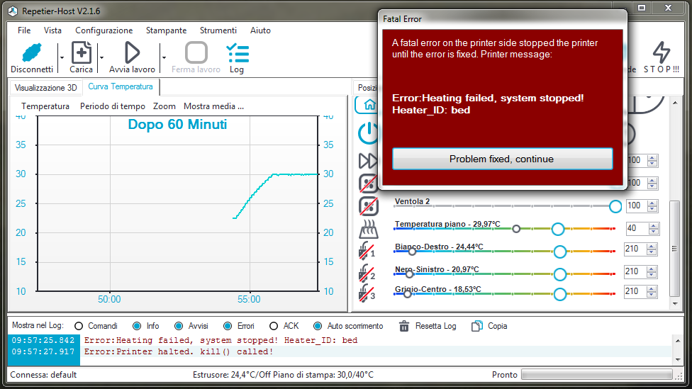

Carlo50 Inviato 20 Gennaio 2020 Autore Condividi Inviato 20 Gennaio 2020 Serramazzoni Modena 20/01/2020 Riguardo l'errore della tempereatura del piano riscaldato, avevo abbassato a 90 gradi la sua temperatura massima, poi l'ho rimessa a 180 ed e' tornato tutto mnormale. Non ho capito perche', ma mi adeguo. Per i problemi dell'asse Z, sono ancora al buio. Carlo Cita Link al commento Condividi su altri siti Altre opzioni di condivisione...
Whitedavil Inviato 20 Gennaio 2020 Condividi Inviato 20 Gennaio 2020 Il parametro e z homing height. Se vai sul sito marlin è ben spiegato tutto. Guarda che per i riscaldatori devi fare un pid tune, altrimenti le temperature non saranno mai stabili. Cita Link al commento Condividi su altri siti Altre opzioni di condivisione...
Carlo50 Inviato 21 Gennaio 2020 Autore Condividi Inviato 21 Gennaio 2020 Interessante il comando M303 di pid tune ed ho corretti tutti i parametri. Siccome mi dava ancora l'errore sul bed, ho modificato i parametri di sicurezza bed su conf-adv a 90 secondi ed 1 grado. Vuol dire che se in 90 secondi non sale almeno di 1 grado, si blocca. Mi sta bene, perche' ho un piano spesso e che assorbe calore, quindi lento ad arrivare al set. Cita Link al commento Condividi su altri siti Altre opzioni di condivisione...
