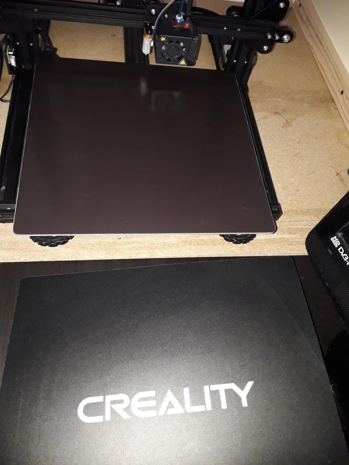

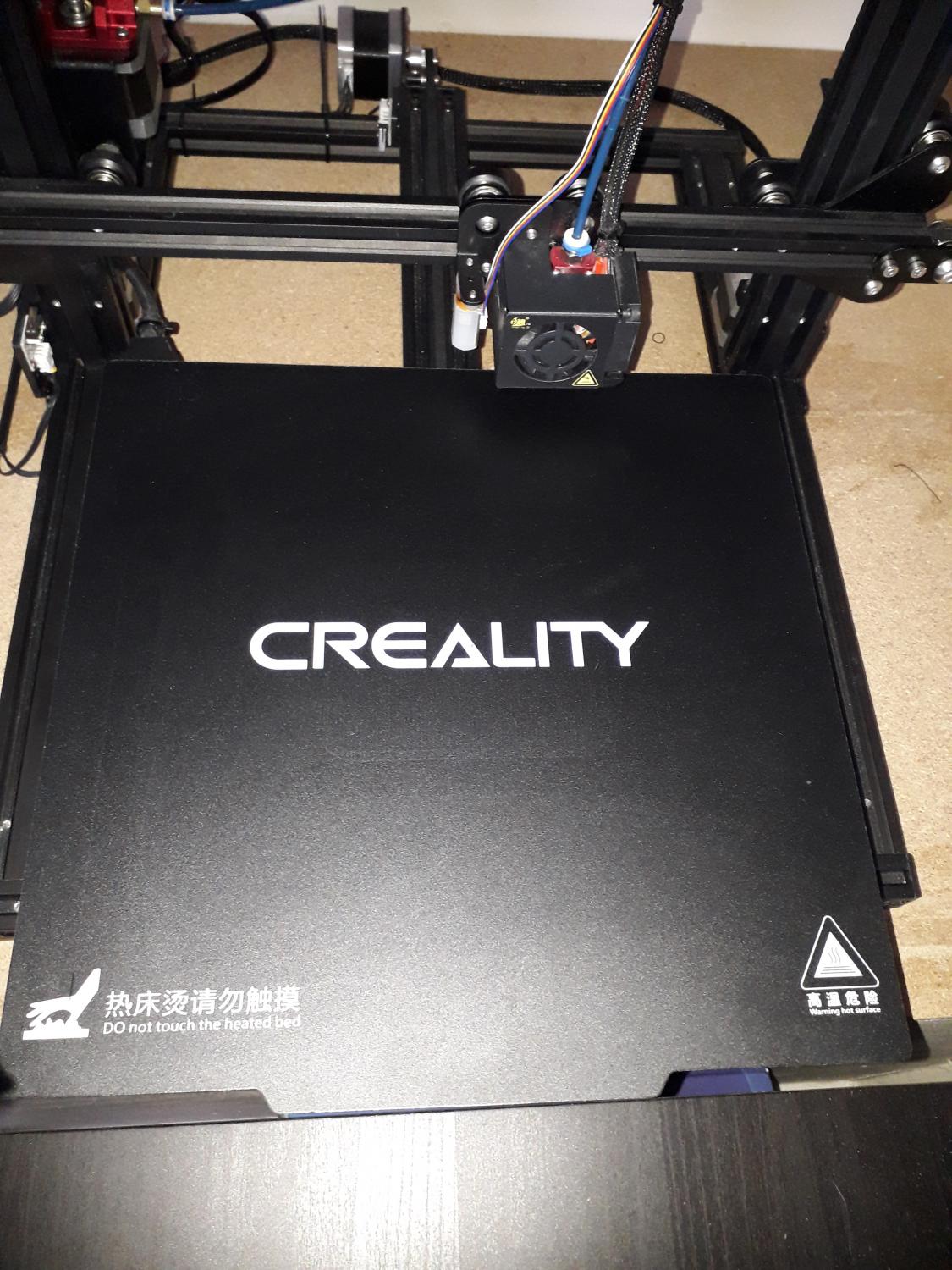

Si può avere una foto del piatto magnetico? Se non sono quelli sottili stile ultima Prusa io li sconsiglio vivamente, mi ci sono trovato malissimo.

Di seguito le foto del copertura del piatto. praticamente c'e' questo adesivo che ho attaccato sul piatto originale della cr10s e su ci va la copertura flessibile che si attacca magneticamente. Spero di non aver preso una schifezza (anche se sembra funzionare male) lho pagata piu' di 30 euro.
