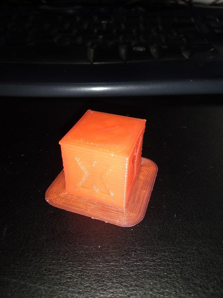

Veleno Inviato 16 Dicembre 2019 Inviato 16 Dicembre 2019 Ciao a tutti... spero che voi possiate illuminarmi in quanto sono un neofita nel campo delle stampanti 3d, ho un grosso problema non riesco a trovare una versione di arduino che mi carichi il firmware modificato per la mia prusa i3 pro b. Voi sapete dirmi quale versione di arduino scaricare... il problema si verifiva nel momento in cui chiedo di fare la verifica dello sketch. allego il file del firmware. Vi spego anche il motivo per cui vorrei cambiare il firmwar.... Ho acquistato una stampante usata giusto per iniziare... appena presa ho fatto che fare l'azzeramento del piatto e o lanciato la prima stampa del famigerato cubo per vedere dimensioni e risoluzione, (allego foto) non male a mio parere con qualche difetto ma pensavo peggio.... tutto contento chiedo alla stampante di andare in posizione 0 assi... e qui il primo problema... X e Y ok Z prende e parte tutto in alto.... provo con il comando manuale a farla scendere ma nulla come se per lei fosse tutta in basso sul piatto... decido di fare un reset di fabbrica...fatto richiedo di andare a 0 assi e effetivamente va tutto ok...riallineo il piatto e provo a lanciare una nuova stampa e a questo punto il dramma.... la stampante parte e nel momento in cui l'ugello dovrebbe essere a 0.3mm di offset dal piatto si trova a circa 5mm staccato... Pensando di aver sbagliato l'azzeramento provo a rifarlo chiedendo alla stampante di scendere manualmente ma nulla non risponde come se fosse gia a fine corsa ma non'è cosi infatti il fine corsa non tocca il micro di arresto... da questo momento in poi non sono più riuscito a stampare...spero che voi mi possiate aiutare, vi chiedo pazienza se magari vi chiedo spiegazioni più dettagliate ma essendo proprio all'inizio non conosco passaggi e/o procedure e comandi magari banali per voi esperti. Grazie in anticipo Marlin_kimbra_modificato_prusa_i3.rar Cita
