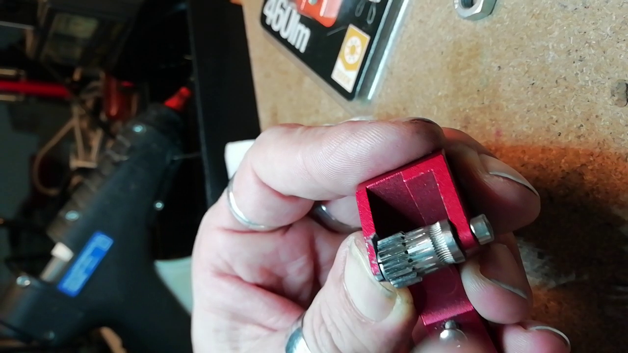

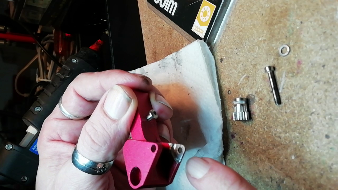

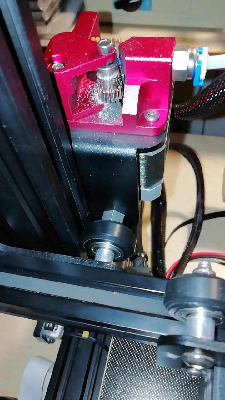

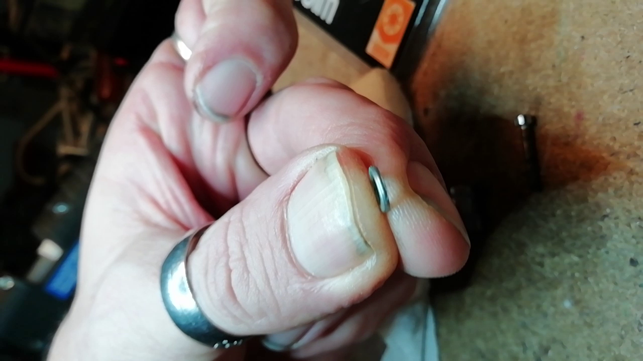

Killrob Inviato 28 Dicembre 2019 Autore Inviato 28 Dicembre 2019 Per continuare a parlare della stampa di TPU con il Bowden devo fare un aggiornamento, @Davide87, @Alep, @gregorio56sm, ho avuto un grosso problema con la doppia ruota godronata. nella prima foto vedete che cosa è successo la seconda ruota godronata ha limato il suo supporto di alluminio, nella seconda foto ho iniziato a risolvere il problema levigando col dremel la parte in alluminio scavata, nella terza foto ho appiattito una rondella spezzata (non mi ricordo come si chiama esattamente) perchè ha l'esatto diametro che serve (fa da supporto alla ruota godronata ma non va ad infastidire la parte dei denti) e nella quarta foto vedete il problema risolto. Mi è successo verso la metà di dicembre e da allora, con la modifica fatta, ha stampato parecchie decine di ore senza dare più problemi. Mi sembrava doveroso dirvelo casomai voleste prendere il doppio ingranaggio 3 Cita
Davide87 Inviato 29 Dicembre 2019 Inviato 29 Dicembre 2019 Grazie @Killrob! Ti confermo che anche io ho avuto un problema simile, si è consumato il filetto della vite che fissa l'ingranaggio trascinato, ma adesso che il filetto in quella zona non c'è più lo fa molto meno... Cita
