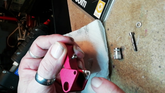

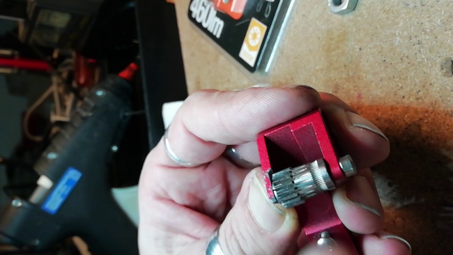

Killrob Inviato 20 Gennaio 2024 Autore Inviato 20 Gennaio 2024 questo post e quel video sono veramente vecchi per il mondo della stampa 3d io manco me la ricordavo quella modifica. Adesso uso solo estrusori a doppio ingranaggio e quindi quella non è più necessaria. al tempo della modifica il ninjaflex manco esisteva Cita
Gae Tano Inviato 22 Gennaio 2024 Inviato 22 Gennaio 2024 (aggiornato) Il 20/01/2024 at 21:01, Killrob ha scritto: questo post e quel video sono veramente vecchi per il mondo della stampa 3d io manco me la ricordavo quella modifica. Adesso uso solo estrusori a doppio ingranaggio e quindi quella non è più necessaria. al tempo della modifica il ninjaflex manco esisteva Expand Si, avevo immaginato ma ho pensato che potesse essere una soluzione per la mia Ender 3 v2. Quindi diciamo che potrei rimandare indietro l'estrusore in alluminio e prenderne uno dual gear eventualmente e risolvo la questione? Originale Creality o altro, tipo questo? hai consigli? O forse vale la pena fare un upgrade a una cosa tipo questa o questa direct drive? Modificato 22 Gennaio 2024 da Gae Tano Cita

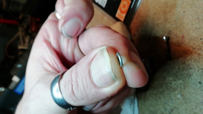

Killrob Inviato 22 Gennaio 2024 Autore Inviato 22 Gennaio 2024 il primo che hai linkato da amazon è quello che ho io ma migliorato, vedo cha la mail che gli mandai all'epoca della modifica che ho fatto ha avuto effetto, adesso ci hanno messo sotto una rondella, come ho fatto io.... 😄 1 Cita
