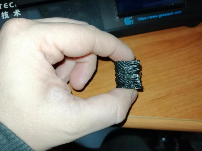

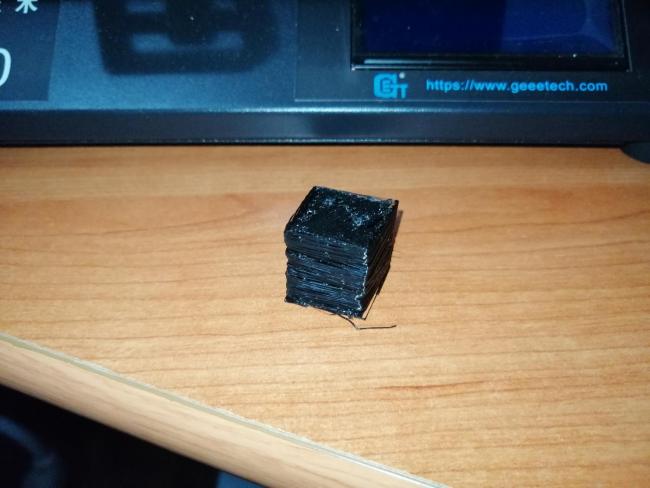

devilman Inviato 2 Gennaio 2020 Inviato 2 Gennaio 2020 Prime idee che mi passano in testa: Pulire bene l'ugello, potrebbe essersi intasato Controllare gli step/mm Z (ma se non hai cambiato nulla sul FW / Eprom da quandod stampava bene non serve) quello della foto è il cubetto di calibrazione classico? Cita
GBT86 Inviato 2 Gennaio 2020 Autore Inviato 2 Gennaio 2020 34 minuti fa, devilman dice: Prime idee che mi passano in testa: Pulire bene l'ugello, potrebbe essersi intasato Controllare gli step/mm Z (ma se non hai cambiato nulla sul FW / Eprom da quandod stampava bene non serve) quello della foto è il cubetto di calibrazione classico? L'ugello l'ho sostituito ma non è cambiato nulla Cita
devilman Inviato 2 Gennaio 2020 Inviato 2 Gennaio 2020 ok, spiegami una cosa. Quella cosa che hai fra le dita, cosa dovrebbe essere? soprattutto, quanto dovrebbe essere alta e quanto lo è in realtà? Cita
gregorio56sm Inviato 2 Gennaio 2020 Inviato 2 Gennaio 2020 Non è che per caso hai cambiato dei parametri nel profilo di stampa? Eventualmente controlla se durante la stampa il filo scorre regolare. Io purtroppo non sono un tecnico e mi rifaccio ai problemi che ho affrontato Cita
GBT86 Inviato 2 Gennaio 2020 Autore Inviato 2 Gennaio 2020 26 minuti fa, devilman dice: ok, spiegami una cosa. Quella cosa che hai fra le dita, cosa dovrebbe essere? soprattutto, quanto dovrebbe essere alta e quanto lo è in realtà? Dovrebbe essere il cubo di test di 2cm per lato. Ma i lati non sono uniformi la base ha lato di 1.7 cm, mentre l altezza è du 2 cm 23 minuti fa, gregorio56sm dice: Non è che per caso hai cambiato dei parametri nel profilo di stampa? Eventualmente controlla se durante la stampa il filo scorre regolare. Io purtroppo non sono un tecnico e mi rifaccio ai problemi che ho affrontato Il filo non mi sembra che scorre benissimo, non so se hai visto il video che ho caricato. Comunque la temperatura di stampa è di 215 gradi Cita
