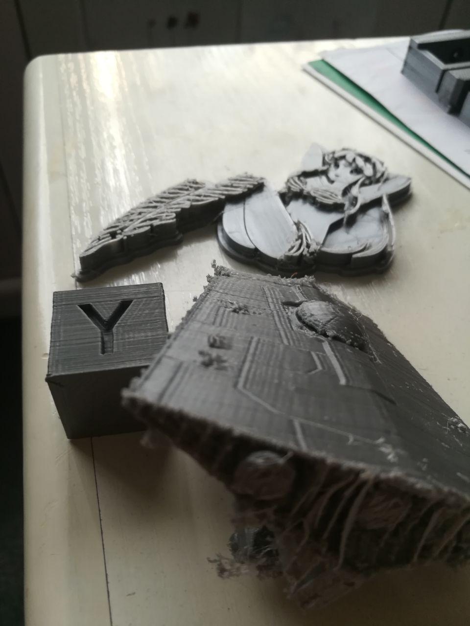

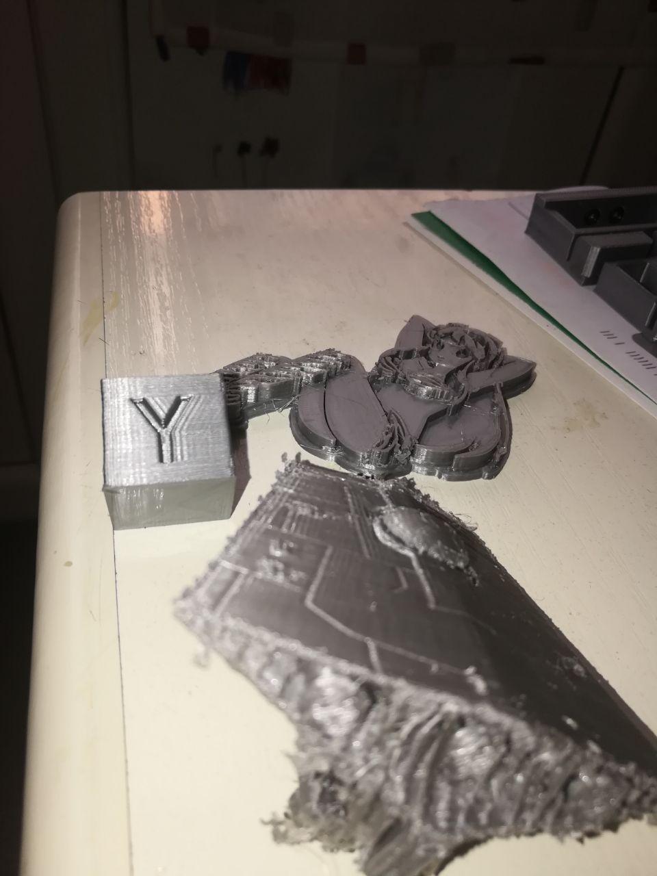

Spero che in foto si veda cosa intendo, che avrà sicuramente un bel nome tecnico che al momento non ho trovato
Ad esempio guardando la Y del cubetto, a fianco è come se si "replicasse" il suo profilo, della Y, per qualche mm. Stessa cosa con le linee dell'incrociatore...
da cosa dipende?
temperatura troppo alta?
come si può migliorare?
Grazie in anticipo

per la Y il termine se vedo bene dalla foto è ghosting
per la nave di star wars forse qualche aggiustaura di velocità e temperatura
per lamù il termine è bona 😉
ma la nave è stampata in verticale cioè quello della foto è il fondo?
si, in verticale, quindi il "ghosting" , che c'è sulla y, risulta anche in X sulla nave
Consigli per sistemare?
direi temperatura più bassa vero?

Allora, il ghosting è dato non dalla temperatura ma dalle vibrazioni di risonanza che la stampante fa durante i movimenti e che trasmette anche al piano su cui appoggia che comincia a vibrare anche lui
Quello che puoi fare è:
1) cercare di irrigidire il telaio quanto più possibile
2) mettere sotto la stampante del materiale che riduca le vibrazioni
3) abbassare la velocità di stampa, e questa è la cosa principale.
