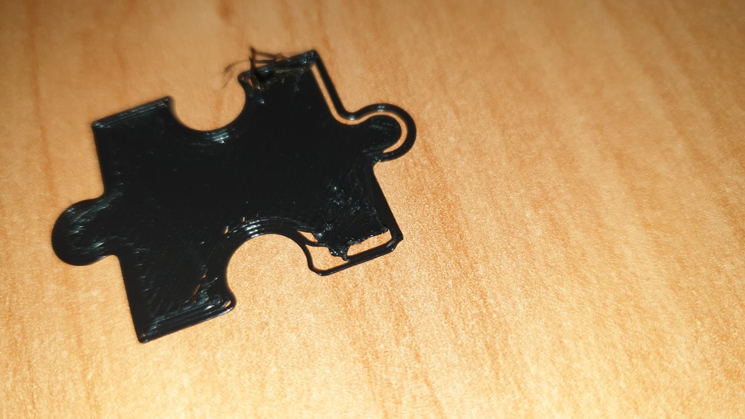

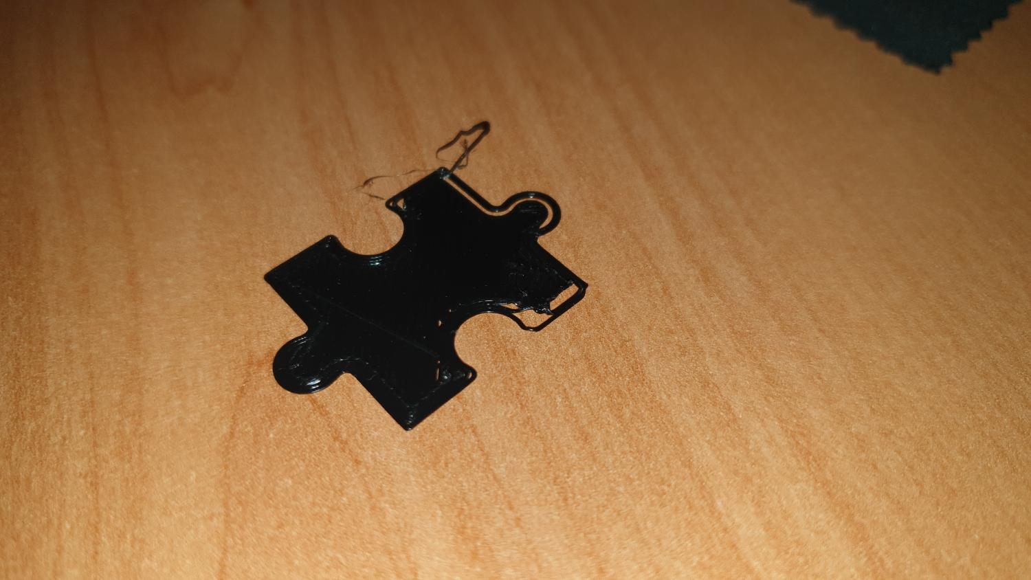

controllato che sia livellato bene su tutti gli angoli?
A me sembrerebbe quello il problema... quanto è grande quel pezzo?
Usi un sensore tipo 3d touch?
che altezza ha il primo layer?
No il sensore ce l'ho ma non l'ho installato perchè non so come sistemare il firmware. L'altezza del primo layer non me lo ricordo. Il piano mi pare fosse ben livellato ho fatto con il foglio di carta. Il pezzo è grande 2x2 cm.
Qualcuno di voi per caso ha già il profilo della geeetech a10 ben settato?
prova a fare qualche test cambiando altezza primo layer, in particolare prova con 0.1 .
Prova anche a spostare l'oggetto da SW in altr parti del piatto e vedi se il problema cambia.
Altra prova, alza leggermente il piatto (diciamo che il foglio dovrebbe sentire molto attrito ma ancora muoversi)
