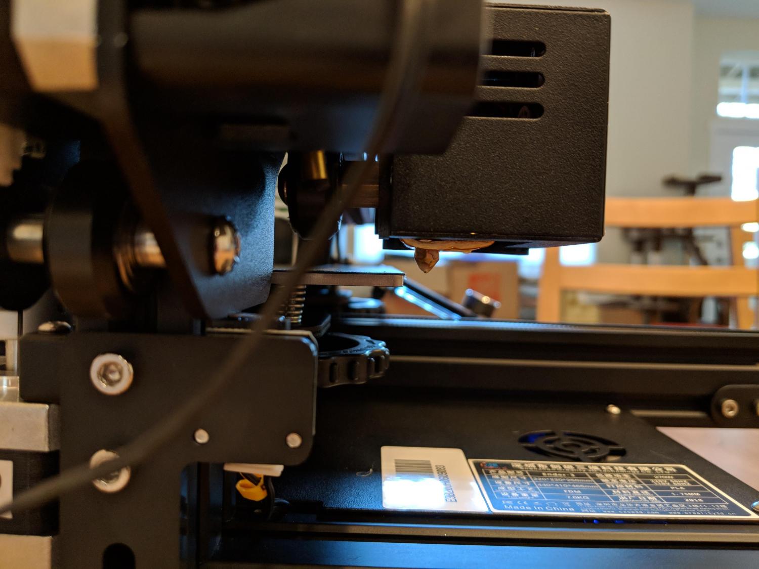

Ciao a tutti , ieri ho montato la mia nuova ender 3x , per il montaggio non ci sono stati problemi , ma ora che sto cercando di allineare il piatto quando seleziono l'opzione autohome l'ugello va fuori dal piatto , come posso sistemare?

Anche io ho una Ender 3. E anche a me con l'auto home va fuori del piatto. Ma di un paio di cm mi pare. Non dovrebbe essere un problema. Perché quando fa lo scolo del filamento, quando comincia a scaldarsi l'estrusore il filamento non va sul piatto.

ok, come hai fatto a livellare il piatto?
Quello che volevo dire, ma forse ho capito male, è che è normale che l'ugello sta fuori dal piatto quando fai l'auto home. Ma cosa intendi che va fuori dal piatto?
L'auto home lo fa fuori dal piatto, per livellare, dopo l'auto home disabiliti gli stepper drivers e poi sposti carrello e piatto a mano. Livelli sui 4 angoli un paio di volte. Non hai letto le istruzioni iniziali?
