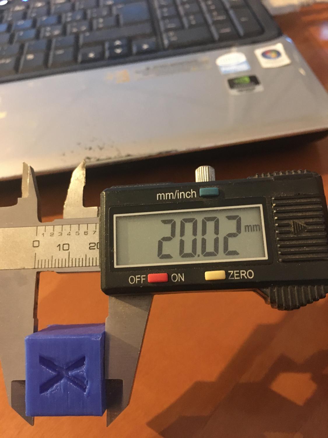

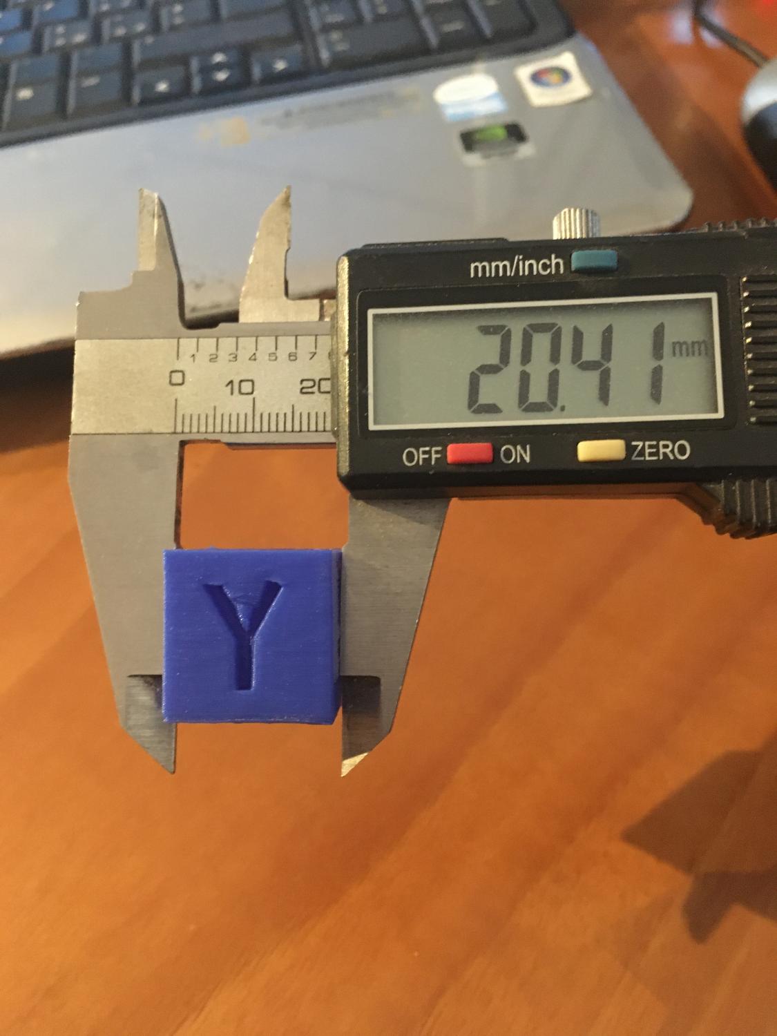

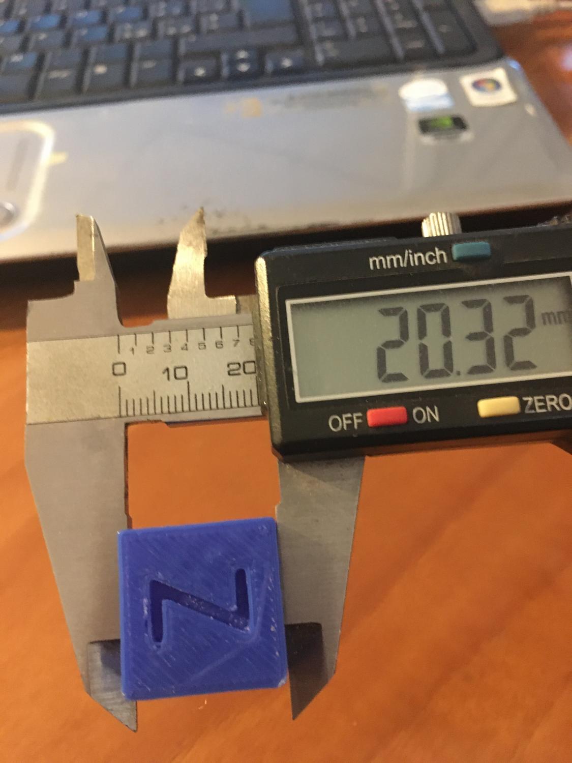

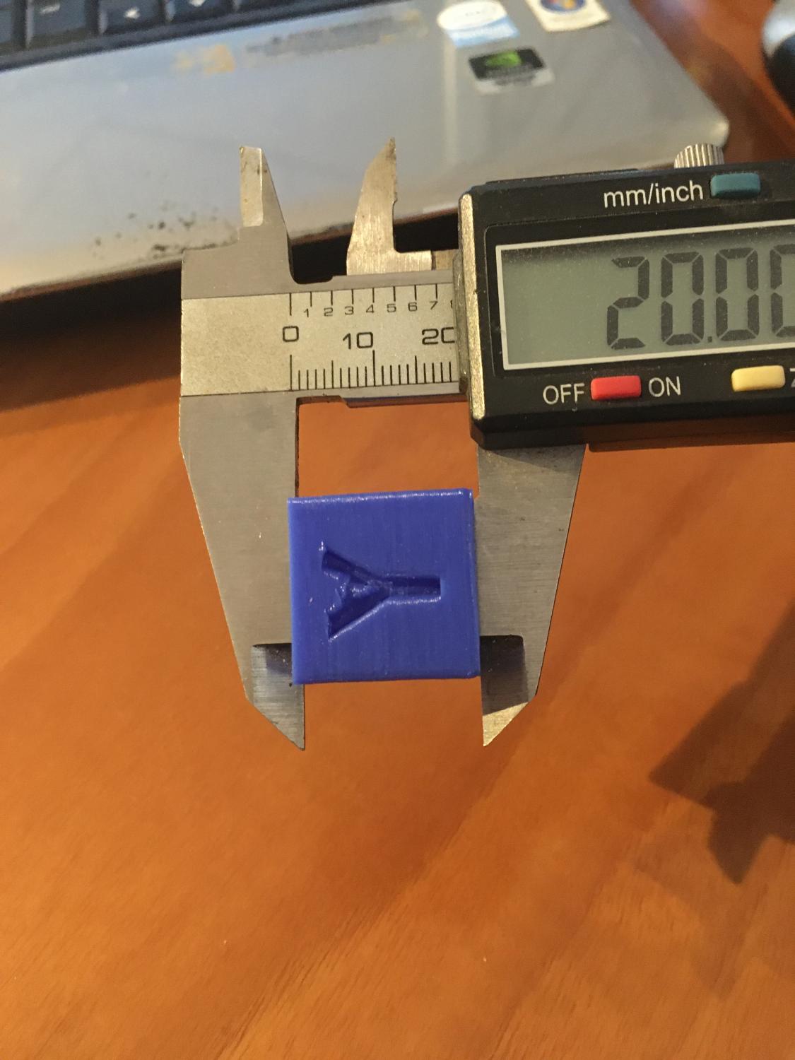

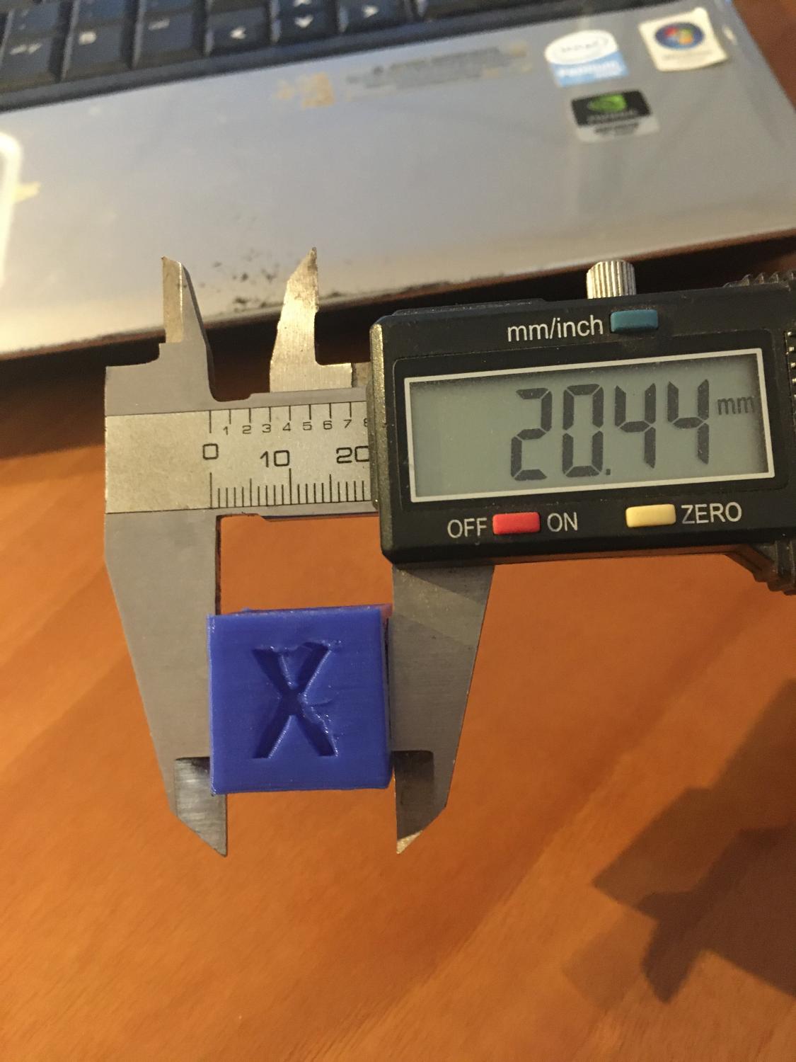

marcottt Inviato 2 Gennaio 2020 Condividi Inviato 2 Gennaio 2020 Io ho una anycubic quindi non so dirti le tue misure esatte. Ma se stampi un cubetto 20x20x20 quanto ti viene? e le facce sono perpendicolari? Inviato dal mio tablet utilizzando Tapatalk Cita Link al commento Condividi su altri siti Altre opzioni di condivisione...
giacomo1 Inviato 4 Gennaio 2020 Autore Condividi Inviato 4 Gennaio 2020 Ho stampato il cubetto, le facce sembrano perpendicolari (le diagonali tornano) le misure un po' meno, ma sono completamente ignorante in merito alla stampa 3d e non ne conosco i limiti e le tolleranze Cita Link al commento Condividi su altri siti Altre opzioni di condivisione...
marcottt Inviato 4 Gennaio 2020 Condividi Inviato 4 Gennaio 2020 Per una delta come le nostre sono valori accettabili direi. Una precisione maggiore è un casino ottenerla e comunque quello che è preciso a 20x20x20 poi lo è meno a 200x200x200 e viceversa. Se avessi le rod errate dovresti avere tutte le dimensioni eccessive. Inviato dal mio tablet utilizzando Tapatalk Cita Link al commento Condividi su altri siti Altre opzioni di condivisione...
