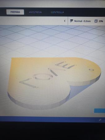

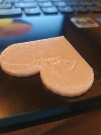

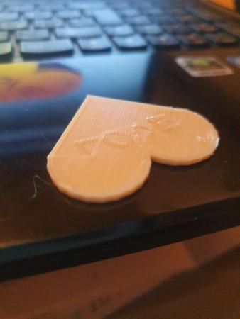

Matteo Anycubic Inviato 27 Dicembre 2019 Inviato 27 Dicembre 2019 Buongiorno, sono nuovo e da poco possessore di una anycubic 4 maxpro ieri ho provato la prima stampa con progetto realizzato da me stesso, un semplice cuore con scritta LOVE scavata, settato il progetto su cura sembra tutto ok, quando parte la stampa succedono due cose che non mi sono spiegato…. 1) fa il perimetro poi passa alla scritta e la fa velocissima tanto da non dare il tempo al materiale (PLA) di aderire al bed, ho deciso di farla andare a vanti per vedere cosa faceva... 2) giunti alla fine la scritta invece di essere cava era più piena di tutto il resto dell oggetto cosa ho sbagliato? Cita

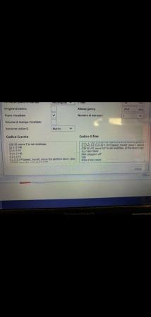

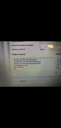

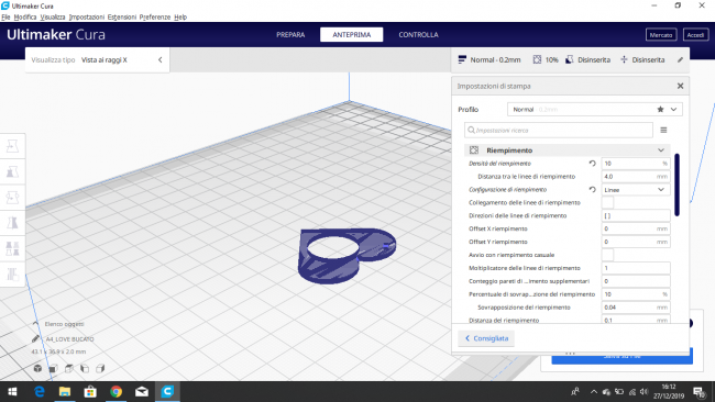

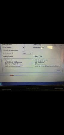

devilman Inviato 27 Dicembre 2019 Inviato 27 Dicembre 2019 guardando il Gcode non sembrerebbe in rilievo o incavato ma "inserito dentro"... apparentemente la stampante ha fatto quel che il gcode le diceva di fare come lo hai generato, da cura? Cita
Matteo Anycubic Inviato 27 Dicembre 2019 Autore Inviato 27 Dicembre 2019 ok grazie quindi torna con quello che ha fatto, mi sapete aiutare come fare per farlo incavato? quindi che non venga nella stampa 17 minuti fa, devilman dice: guardando il Gcode non sembrerebbe in rilievo o incavato ma "inserito dentro"... apparentemente la stampante ha fatto quel che il gcode le diceva di fare come lo hai generato, da cura? si cura LOVE.dae Cita
