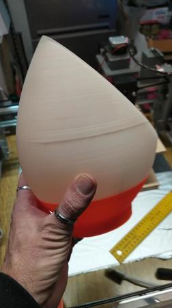

Killrob Inviato 27 Dicembre 2019 Inviato 27 Dicembre 2019 6 minuti fa, Tomto dice: @Killrob potresti provare con acetone. Non leviga il pla come l' abs ma lo salda. Dovresti fare una prova perché a causa di additivi diversi potrebbe non funzionare. Il pla classico lo salda perfettamente... Il pla + dipende OK ci proverò sperando che funzioni anche con il pla plus, grazie della dritta Cita
hokuro Inviato 27 Dicembre 2019 Inviato 27 Dicembre 2019 io uso loctite 406 e sul pla+ non scolora, non sbianca ed attacca da paura. però non perdona, incollaggio istantaneo, se posizionato male e provi a staccare il pezzo appena appoggiato strappi via i perimetri l'acetone sul pla+ sunlu orange fà poco e nulla. 1 Cita
Carmel Inviato 29 Dicembre 2019 Autore Inviato 29 Dicembre 2019 Ho provato con la millechiodi e con la colla a caldo, ma niente. Cita
Carmel Inviato 31 Dicembre 2019 Autore Inviato 31 Dicembre 2019 Come posso fare? Provo con l'Attack?? Cita
marcottt Inviato 31 Dicembre 2019 Inviato 31 Dicembre 2019 Attack va bene se le superfici a contatto sono abbastanza lisce. Se no colla calda o resina epox oppure vinavil Inviato dal mio tablet utilizzando Tapatalk Cita
Killrob Inviato 31 Dicembre 2019 Inviato 31 Dicembre 2019 Il 27/12/2019 at 19:57, hokuro dice: io uso loctite 406 e sul pla+ non scolora, non sbianca ed attacca da paura. però non perdona, incollaggio istantaneo, se posizionato male e provi a staccare il pezzo appena appoggiato strappi via i perimetri l'acetone sul pla+ sunlu orange fà poco e nulla. oppure.... Cita
TERIOX Inviato 7 Gennaio 2020 Inviato 7 Gennaio 2020 Ciao io ho trovato la colla per definizione al Pla, Forex, e plastiche dure in genere la colla "Bostik Plastica Rigida" a circa 6 euro al brico incolla subito nel giro di 30 secondi. Inviato dal mio LLD-L31 utilizzando Tapatalk 1 Cita

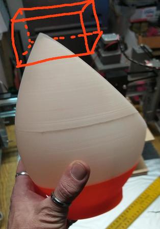

Killrob Inviato 14 Dicembre 2020 Inviato 14 Dicembre 2020 Riesumo questa discussione perché ho necessità di incollare 2 pezzi di pla bianco traslucido cercando di far vedere il meno possibile la linea di giunzione. Come fare? Attak, vinavil, acetone, colla a caldo, loctite 406? Cita
Whitedavil Inviato 14 Dicembre 2020 Inviato 14 Dicembre 2020 A sto punto, forse un pelo di resina epossidica trasparente farebbe al caso tuo. 1 Cita
gregorio56sm Inviato 14 Dicembre 2020 Inviato 14 Dicembre 2020 Io uso sempre il vinavil e mi trovo bene 1 Cita
