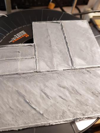

Ciao a tutti, sulla mia alfawise u30 dopo aver provato 2 tipi di pla di Marche diverse con ottimi risultati, ho acquistato il pla Silver di amazon, stampo a 210 gradi con piatto a 50, e questo è il risultato, un disastro! Rispetto alle stampe perfette con gli altri 2 pla cosa potrebbe essere? Temperatura alta per questo pla? Pla difettoso?
Ok provo 190, il piatto invece?
Ma dai 190 che proverò ai 210 della prova che ho fatto, può davvero cambiare così tanto il risultato?  Sembra plastica fusa senza senso quello che ho ottenuto con questo filamento.
18 minuti fa, Danchicco dice:
si...
però si vede anche che il primo layer non ha aderito bene e che l'ugello lo ha "strusciato" incidendolo...
Si piatto calibrato come sempre prima di ogni stampa, il problema è con questo filamento nuovo.
"Quella cosa" non so quanti layer siano ma avevo avviato La Stampa già da un paio di ore, quando sono andato a controllare ho trovato quel disastro 😛
