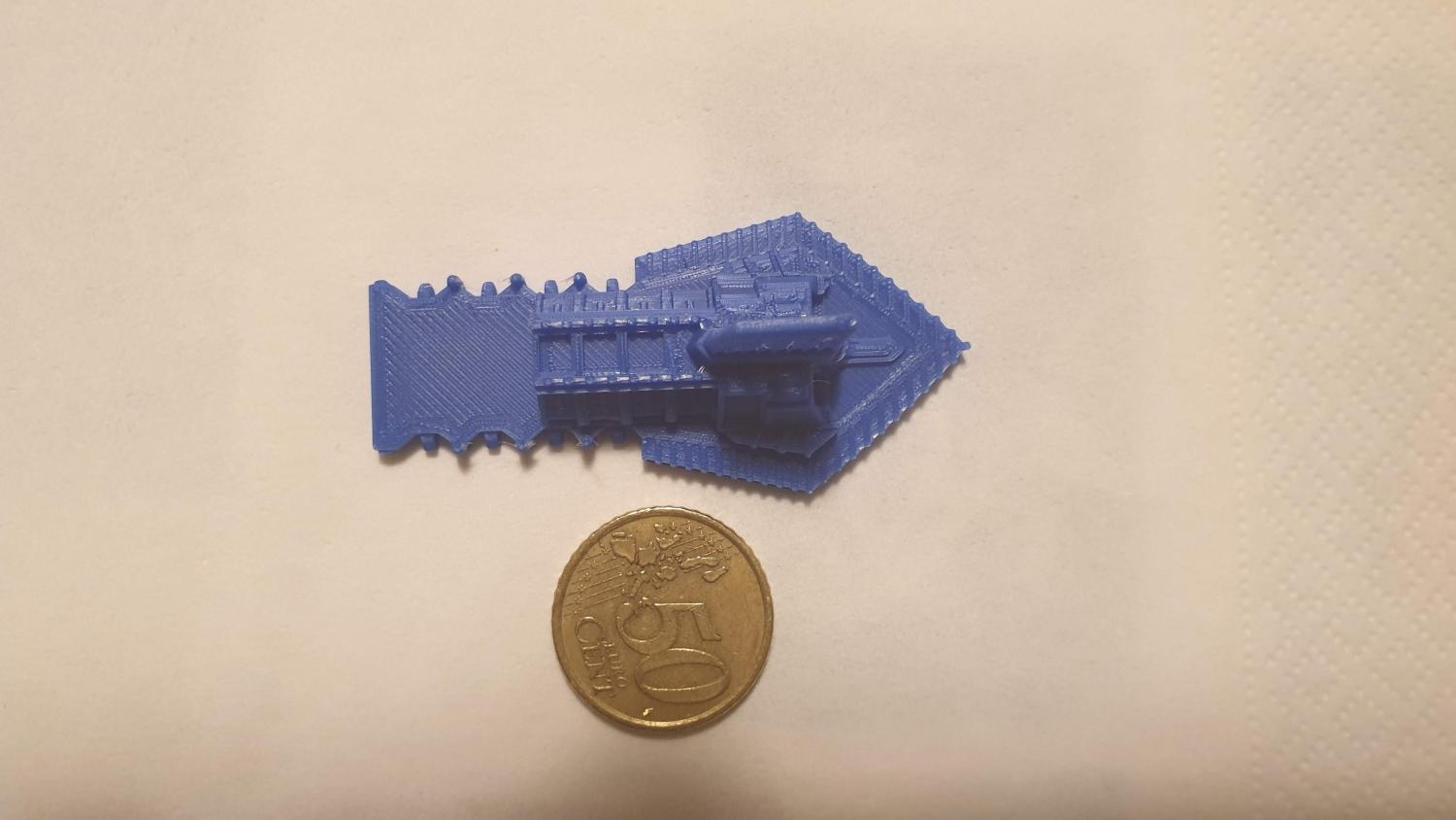

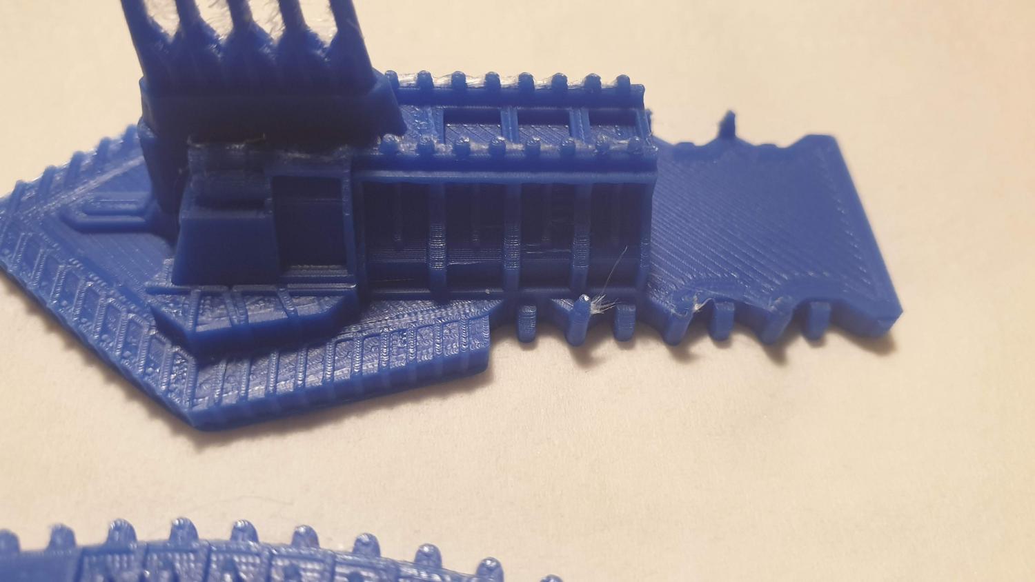

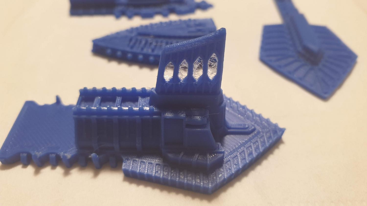

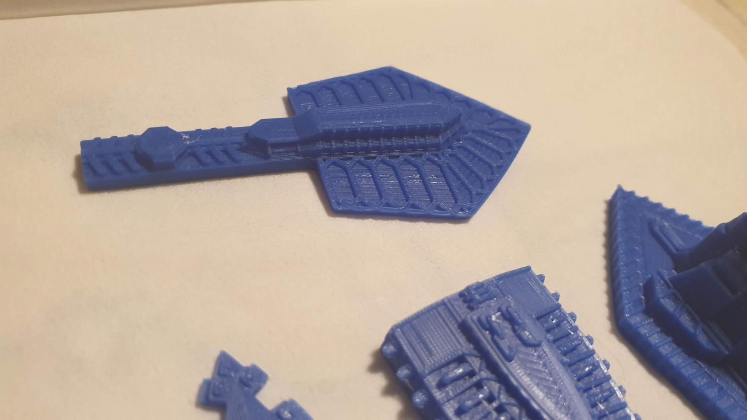

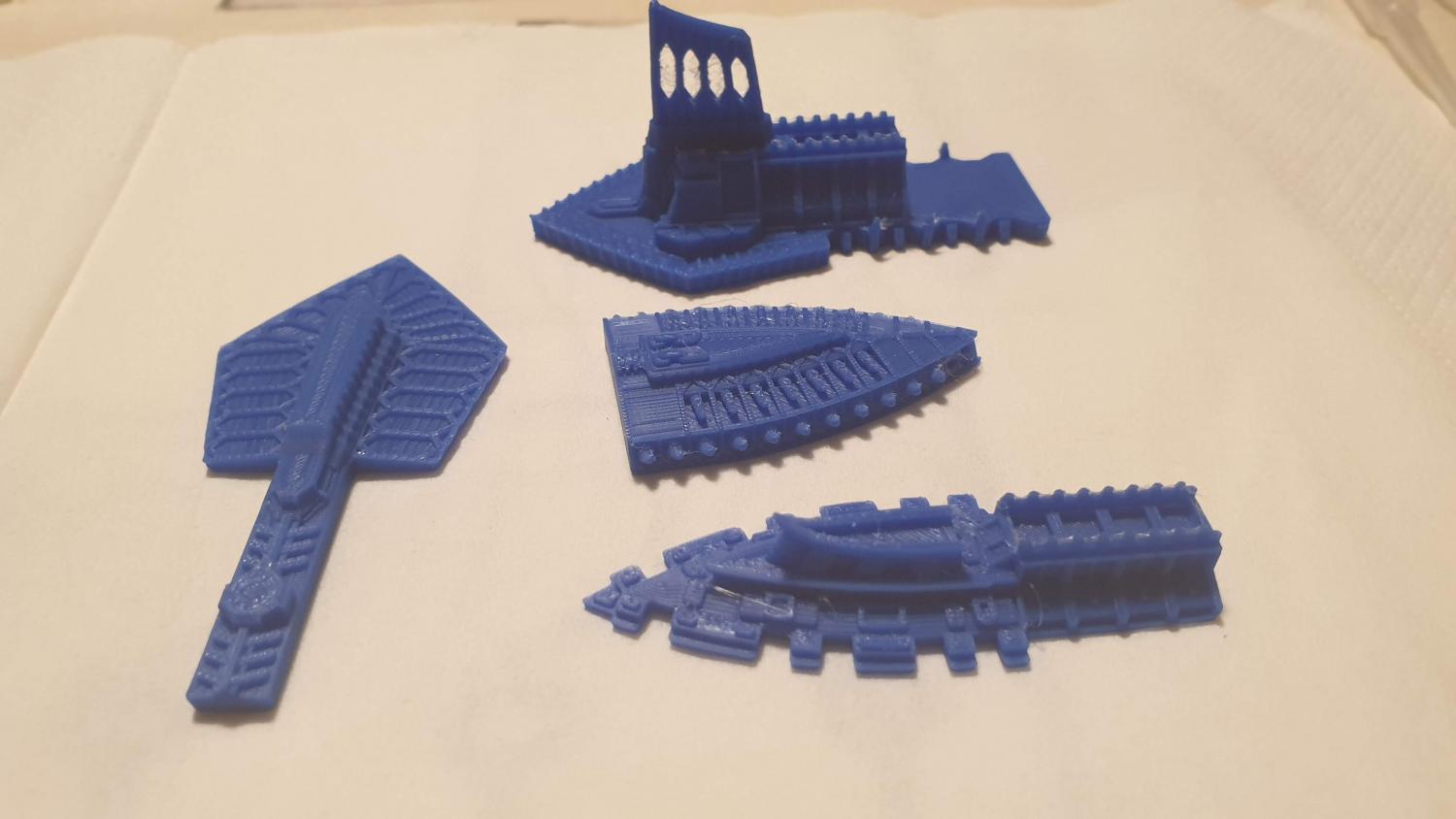

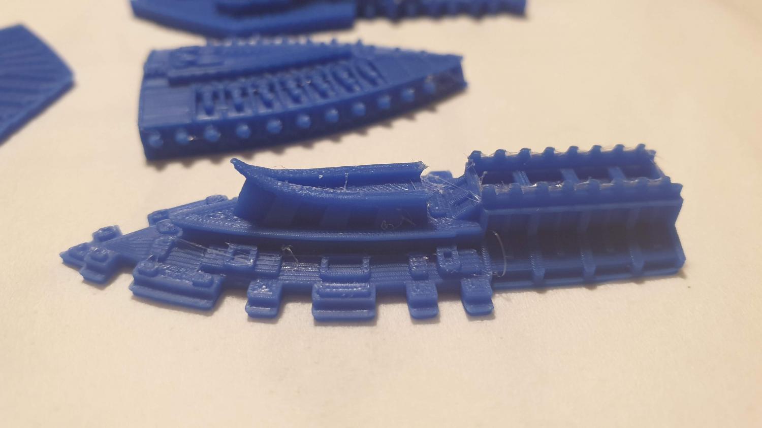

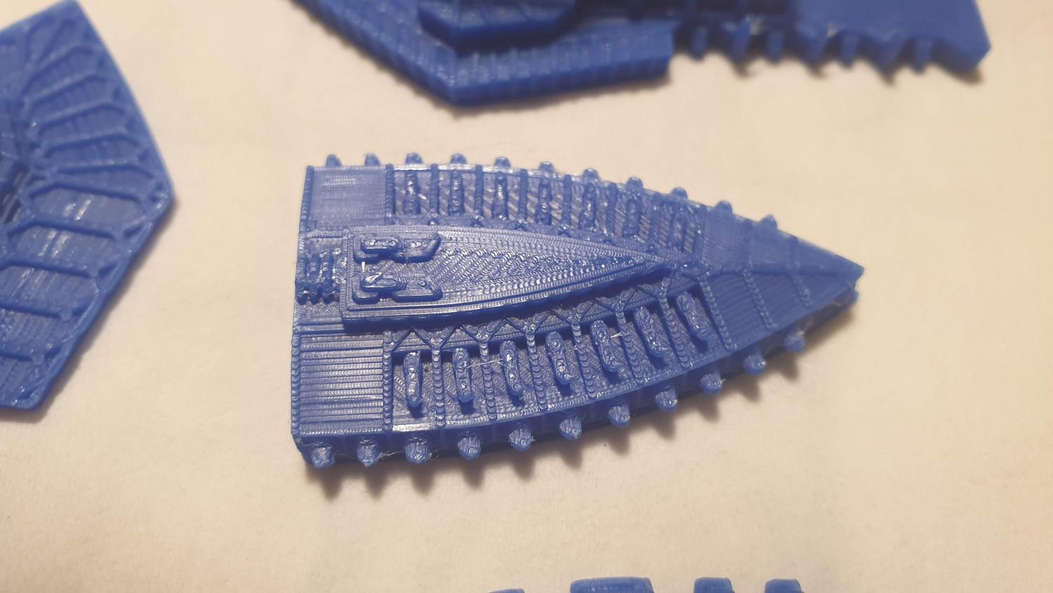

invernomuto Inviato 29 Dicembre 2019 Condividi Inviato 29 Dicembre 2019 Modellino interessante per testare la qualità di stampa. Ho ancora da aggiustare la ritrazione ma la qualità è ottima (le macro evidenziano davvero molto i difetti). Stampate tutte a 40mm/s a 0.1mm di layer, filamento PLA Plus blu della Sunlu stampato a 190° piatto 60° SENZA SUPPORTI. Sono molto soddisfatto della resa della mia AM8 MGN12, finalmente mi pare che come qualità ci siamo. 4 Cita Link al commento Condividi su altri siti Altre opzioni di condivisione...
gregorio56sm Inviato 29 Dicembre 2019 Condividi Inviato 29 Dicembre 2019 Il dettaglio dei particolari è fantastico. grande pazienza, penso, nel settaggio dei parametri.👍👍👍 1 Cita Link al commento Condividi su altri siti Altre opzioni di condivisione...
FoNzY Inviato 29 Dicembre 2019 Condividi Inviato 29 Dicembre 2019 qualita' impressionante, praticamente perfetta.. curiosita' su l'ugello, è da 0,4? Cita Link al commento Condividi su altri siti Altre opzioni di condivisione...
invernomuto Inviato 29 Dicembre 2019 Autore Condividi Inviato 29 Dicembre 2019 21 minuti fa, FoNzY dice: qualita' impressionante, praticamente perfetta.. curiosita' su l'ugello, è da 0,4? Sì! 1 ora fa, gregorio56sm dice: Il dettaglio dei particolari è fantastico. grande pazienza, penso, nel settaggio dei parametri.👍👍👍 Grazie, stringing a parte, il dettaglio ha stupito anche me, è una delle mie stampe meglio riuscite. L'ho fatta come stampa di test per stressare la stampante (no supporti), è andata bene. Ovviamente stampa molto lenta e layer a 0,1 mm. 3 Cita Link al commento Condividi su altri siti Altre opzioni di condivisione...
jagger75 Inviato 30 Dicembre 2019 Condividi Inviato 30 Dicembre 2019 stampa molto lenta?bellissima rifinitura e come hai gestito la temperatura andando lentamente?nessuna colatura o ugello caldo vicino al materiale?veramente bell esperimento Cita Link al commento Condividi su altri siti Altre opzioni di condivisione...
