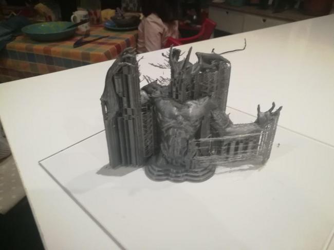

Oscar_86 Inviato 30 Dicembre 2019 Inviato 30 Dicembre 2019 Buongiorno ragazzi... vorrei sapere una cosa... come stanare i supporti voi? Ce ne sn alcuni veramente duri da staccare ed o paura di rompere il pezzo originale.... come fate voi? Esempio vi posto una foto Cita
Killrob Inviato 30 Dicembre 2019 Inviato 30 Dicembre 2019 con tanta pazienza, una lente di ingrandimento possibilmete con luce integrata ed un cutter a lama fine, io uso un bisturi da sala operatoria (mia figlia fa l'infermiera e ogni tanto riesce a procurarmente qualcuno di quelli usa e getta). Comunque, dopo un po' ho capito che c'è il trucco. In pratica una zona del supporto, ma non riesco mai a capire dove diavolo viene messa, è più "debole" cioè è collegata al pezzo con meno materiale, se la individui e cominci a staccarla, il resto gli va dietro e si stacca con facilità . Cita
FoNzY Inviato 30 Dicembre 2019 Inviato 30 Dicembre 2019 creare buoni supporti è forse la parte piu' difficile da settare nelle stampanti fdm, il supporto deve mantenere la sua funzione ma deve venir via con una piccola pressione e non lasciare segni, è una questione di equilibrio molto sottile...se i supporti sono troppo duri devi modificare i parametri relativi ai supporti dallo slicer Cita
Oscar_86 Inviato 30 Dicembre 2019 Autore Inviato 30 Dicembre 2019 Io infatti ora mi sn comprato un kit su amazon di taglierini fatti a bisturi.... 1 minuto fa, FoNzY dice: creare buoni supporti è forse la parte piu' difficile da settare nelle stampanti fdm, il supporto deve mantenere la sua funzione ma deve venir via con una piccola pressione e non lasciare segni, è una questione di equilibrio molto sottile...se i supporti sono troppo duri devi modificare i parametri relativi ai supporti dallo slicer Eh sn alle prime armi... e ancora mi rimane difficile capire ste cose... piano piano migliorero speriamo 🤣 Ho stressato più io su questo forum da quando ho iniziato che qualsiasi altra persona.... killrob e uno di quelli che mi risponde sempre fortunatamente... grazie a tt cmq... Cita

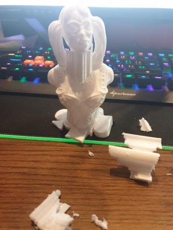

invernomuto Inviato 30 Dicembre 2019 Inviato 30 Dicembre 2019 Se vuoi stampare miniature o simili ti conviene guardarti qualche tutorial su youtube. In sintesi lavora sulla capacità della tua macchina di gestire i bridge e riduci al minimo i supporti, ad esempio utilizzando quelli a linea che terminano a punta, come una spada. Ci sono un mucchio di settaggi su cura. Anche i supporti ad albero vanno per la maggiore, io ancora mai usati. In linea di massima, meno supporti usi meglio è per una miniatura perché la parte a contatto con il supporto è deteriorata e non sempre si riesce a intervenire con un ritocco successivo. Cita
devilman Inviato 30 Dicembre 2019 Inviato 30 Dicembre 2019 Attualmente su Cura ho come supporto "linee" e densità 13, mi sembra un buon compromesso, vengono via abbastanza facilmente e lasciano pochissimi segni, penso ci si possa spingere anche qualcosa "sotto" Bella quella stampa... è Harley Quinn? Cita
marcottt Inviato 30 Dicembre 2019 Inviato 30 Dicembre 2019 Lo strumento magico è il tronchesino e la pazienza....Aiuta fare il test della pendenza così vedi quando effettivamente serve il supporto e di conseguenza riduci al minimo il lavoro. Inviato dal mio tablet utilizzando Tapatalk Cita
invernomuto Inviato 30 Dicembre 2019 Inviato 30 Dicembre 2019 37 minuti fa, devilman dice: Attualmente su Cura ho come supporto "linee" e densità 13, mi sembra un buon compromesso, vengono via abbastanza facilmente e lasciano pochissimi segni, penso ci si possa spingere anche qualcosa "sotto" Bella quella stampa... è Harley Quinn? Non c'è solo la densità , ma anche altri parametri sono importantissimi, in particolare quelli che definiscono "l'attacco" al pezzo. In generale, come già scritto, meno ne metti meglio è. I migliori sono "a freccia": solidi alla base (sul piatto) e un puntino appena d'attacco sul modello. Anche il modo di stampare cambia molto, a volte conviene inclinare la miniatura in maniera non proprio intuitiva per far fare ai supporti il loro lavoro nel miglior modo possibile. Ripeto, ci sono molti tutorial sull'argomento, io non ne so molto, sono un principiante nella stampa delle miniature. 1 Cita
devilman Inviato 30 Dicembre 2019 Inviato 30 Dicembre 2019 In effetti è vero, lavorando sul posizionamento dell'oggetto cambiano di molto i supporti generati ed il loro impatto sul risultato finale. Argomento molto interessate, appena posso mi guardo qualche tutorial, tutta roba che fa comodo sapere per non sprecare tempo, pazienza e filamento. Cita
invernomuto Inviato 30 Dicembre 2019 Inviato 30 Dicembre 2019 1 ora fa, devilman dice: In effetti è vero, lavorando sul posizionamento dell'oggetto cambiano di molto i supporti generati ed il loro impatto sul risultato finale. Ti dirò di più, ho visto casi dove devi metterti a guardare la preview dello slicer perché in alcuni casi i calcoli che fa NON vanno bene, per cui bisogna cambiare posizione del modello finché lo slicing dei supporti è funzionale. Purtroppo non ci sono scorciatoie, per le miniature è un discreto casino 🙂 1 Cita
