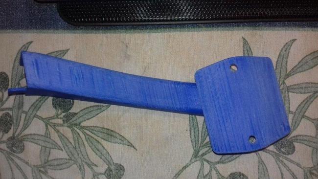

Speravo che con una scartavetrata si potesse migliorare invece ho peggiorato l'estetica del mio pezzo.
Qualcuno ha qualche soluzione per pulire e lucidare il pezzo stampato?
La parte che volevo pulire è quella dove erano attaccati i supporti.
Sempre grazie a tutti

se lo carteggi bene, quindi con cartavetra progressivamente piu' fina fino ad arrivare a 1200 e poi lo passi con attenzione sopra il fornello la situazione migliora oppure prendi una bomboletta di trasparente lucido e dopo una carteggiata almeno discreta gli dai una bella verniciata

@FoNzY Cribbio devo mettere su una mezza officina. Dopo le feste provvederò alla carta seppia. Grazie per il consiglio. Spero di non fare un soufflè del mio pezzo passandolo sul fornello.

Vendono anche delle resine apposite che danno una finitura lucida e coprono le imperfezioni / porosità del modello. Mai provate personalmente. Carteggiare devi carteggiare comunque.

Purtroppo sul PLA bleu carteggiando si nota parecchio la differenza tra le zone toccate e quelle no. Dove carteggi sbiadisce. Per le resine ho visto qualcosa su amazon ma decisamente mi costa meno una bomboletta di vernice magari un bel nero opaco,
la verniciatura fine a se stessa fà risaltare tutti i segnetti, layer e graffi.
l'unica è riempire gli spazi, stucco e carteggiatura o resina (che dovrebbe essere autospianante) il principio è lo stesso.
