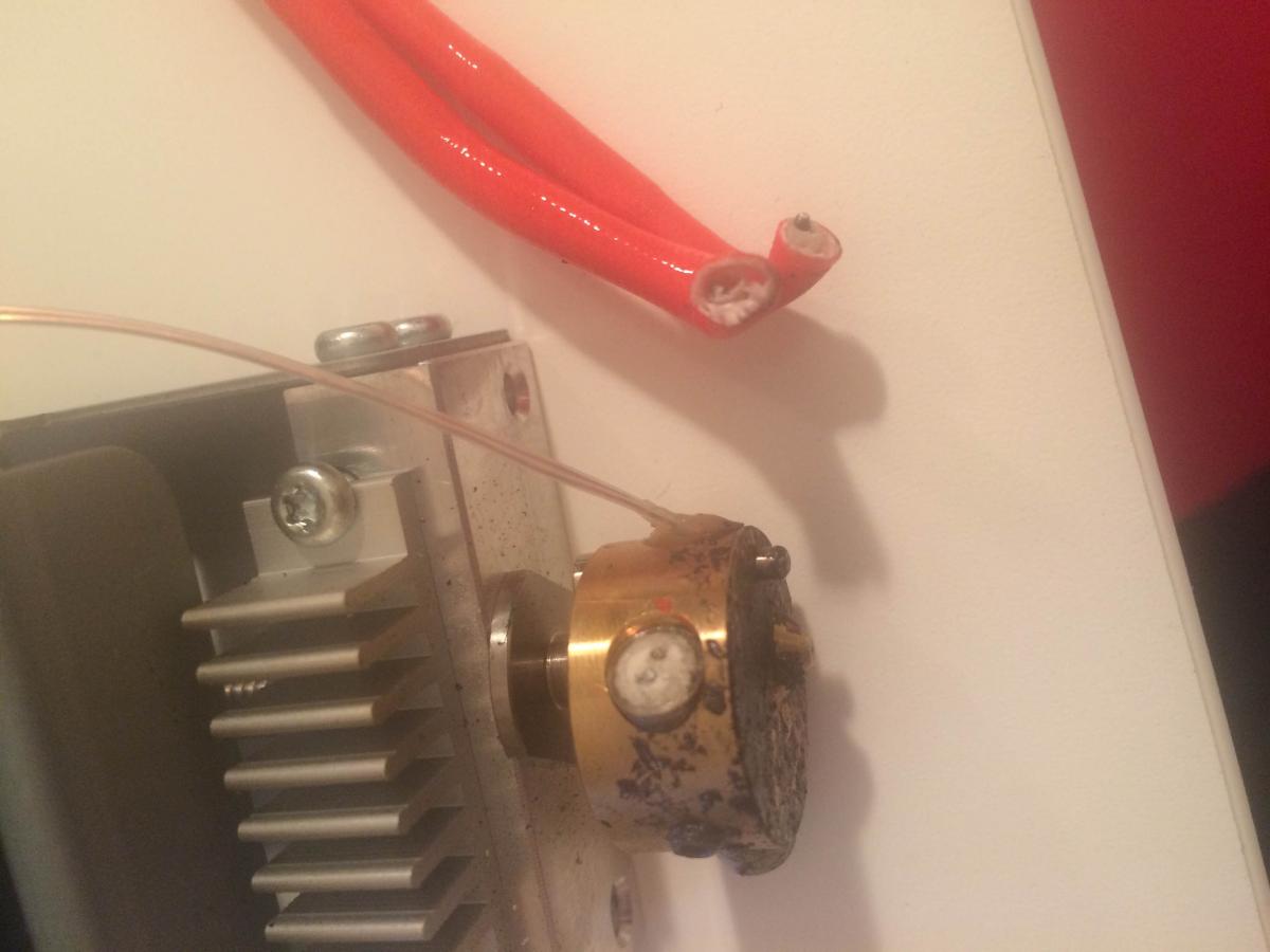

formyblackart Inviato 28 Febbraio 2015 Inviato 28 Febbraio 2015 A dicembre ho comprato la da vinici 1.0. Oggi mi succede che durante la stampa, forse per un problema di calibrazione del piatto, la testina dell'estrusore si e' "incollata" alla stampa e, dato che la stampa era a sua volta incollata al piatto, l'estrusore cercava di muoversi ma non riusciva e faceva una serie di scatti fino a che si e' fermato. a quel punto con la paletta ho scollato la stampa in modo che l'estrusore avesse la possibilita' di tornare in posizione. dopo di che per riuscire a togliere completamente la plastica che si era fusa sulla testina ho rimosso completamente l'estrusore dalla sua sede scollegando i cavetti, lo ho riposizionato e lo ho fatto scaldare per completare la pulizia. poi dovevo reinserire il filo, quindi, dal menu, utilities - change card - load filament ma la temperatura non saliva oscillava tra i 24 e i 25 gradi, a quel punto ho rimosso nuovamente l'estrusore e ho notato che si erano tranciati i due cavetti bianchi e rossi. come posso fare ora? la garanzia copre questo fatto? in alternativa, e' possibile acquistare un nuovo estrusore? Cita
cavalieresenzafilo Inviato 28 Febbraio 2015 Inviato 28 Febbraio 2015 fai una foto ai cavetti , sicuramente si sono spezzati quelli del termistore che manda in temperatura l'estrusore , risolvi usando un mammut da elettricista e collegandoli insieme 1 Cita
formyblackart Inviato 1 Marzo 2015 Autore Inviato 1 Marzo 2015 ecco qui l'allegato, spero tu riesca a spiegarmi cosa devo fare perchè sono disperato Cita
cavalieresenzafilo Inviato 1 Marzo 2015 Inviato 1 Marzo 2015 si è rotta la resistenza che riscalda l'estrusore , devi prendere questa http://www.ebay.it/itm/CARTUCCIA-12-24-V-40-W-PRINTER-3D-REPRAP-ULTIMAKER-CREATOR-MAKERBOT-I3-ORDBOT-/331431827515?pt=Altri_Elettrodomestici&var=&hash=item4d2ae0583b , se non sbaglio la davinci usa i 12v se hai un tester a portata di mano controlla la tensione al cavo giusto per essere precisi , dopo di che quando ti arriva sviti una vite sulla testa estrusore e sfili la resistenza e metti quella nuova riavvitandolo e poi colleghi i cavi come stavano prima non è difficile controlla anche il diametro di quello montato sulla davinci perchè quello nel link ha diametro 6mm Cita
