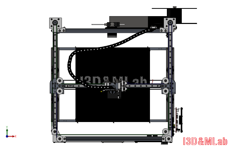

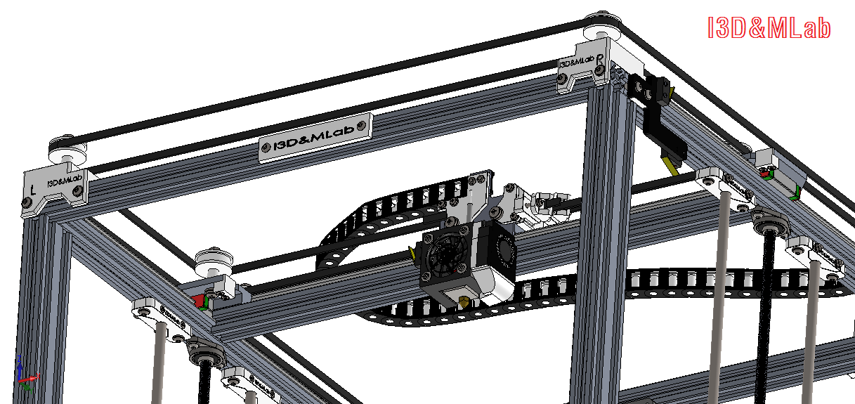

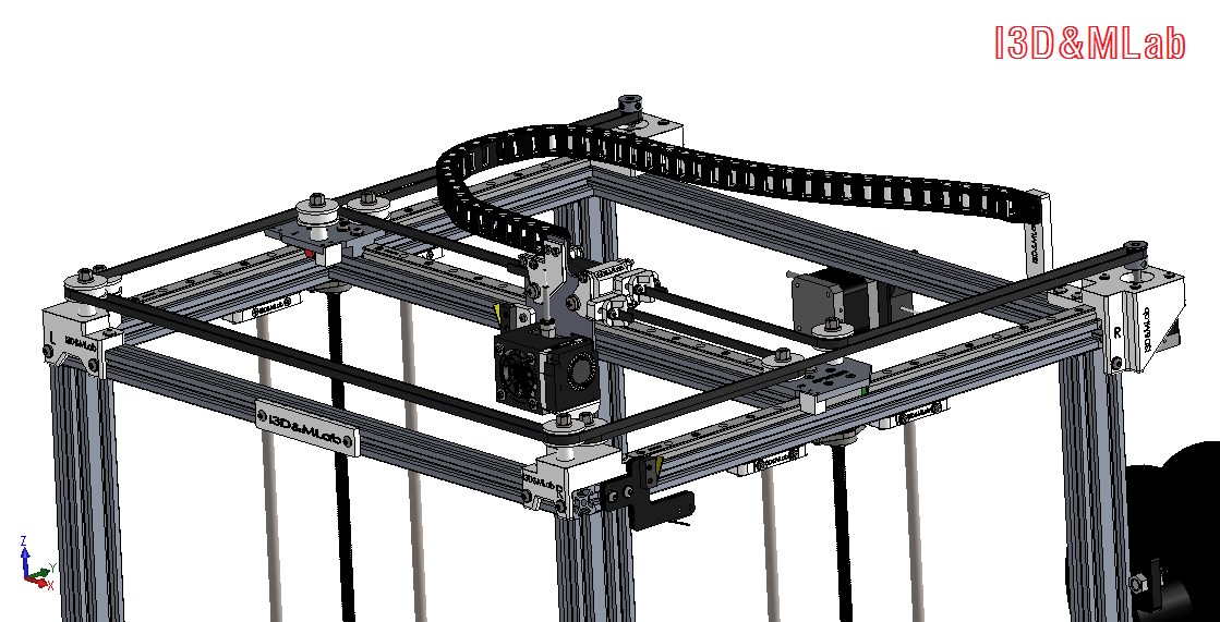

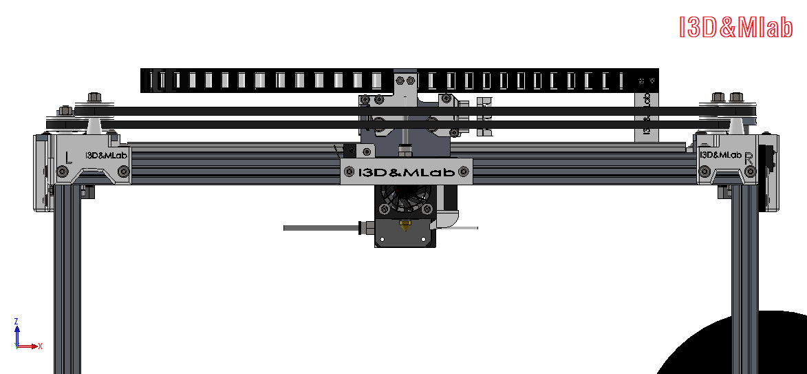

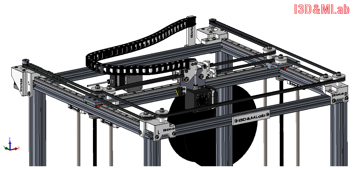

Salve a tutti e auguri di buon anno,

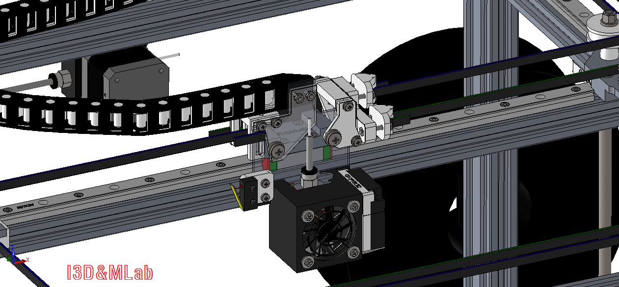

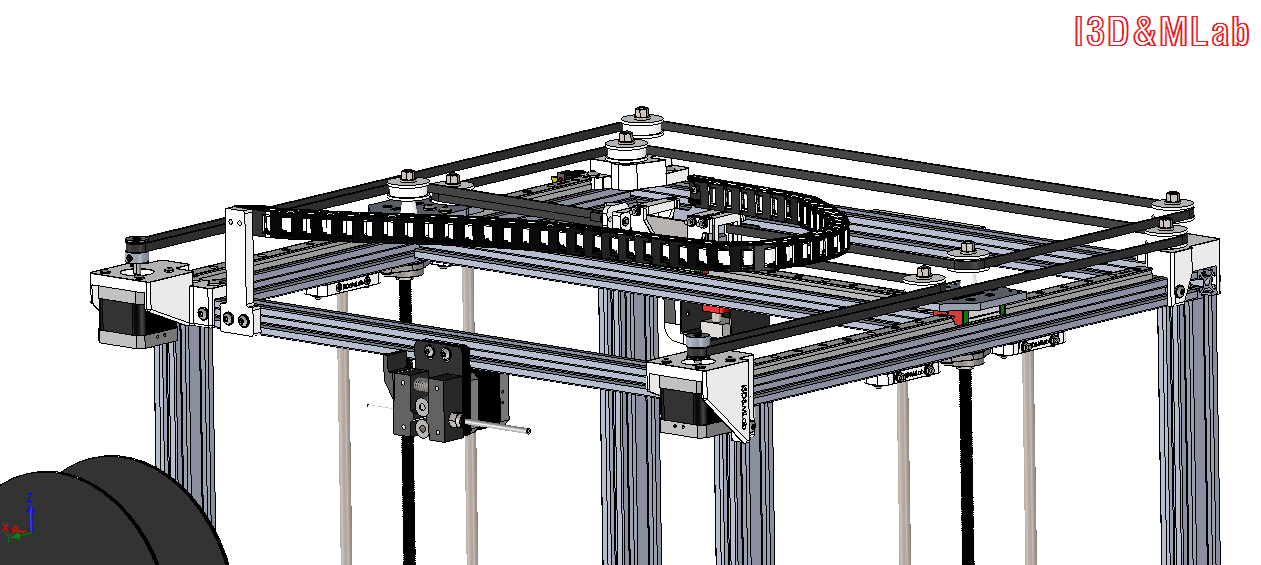

ho pensato di mettere su un kit per convertire la Tronxy X5S alle guide lineari, quelle rotelline stock si consumano e perdono la forma originale alterando il posizionamento degli assi.
Ad ogni modo questo è quello a cui ho pensato 🙂
vista di fronte
vista dall'alto
particolare del montaggio dell'hotend
Non ho avuto il tempo di ordinare i pezzi e quindi non ho potuto testare la cosa, se vi fa si sperimentare e di fare da tester ecco i file su Thingiverse
https://www.thingiverse.com/thing:4078982
fatemi sapere il vostro feedback se lo provate, così posso apportare eventuali migliorie, Grazie 🙂

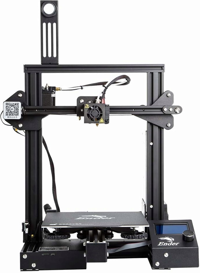

1 ora fa, Killrob dice:
so che non centra nulla con questo topic ma, delle guide lineari anche per i 3 assi della Ender 3 che ne pensate?
a vederla così su X e Y non ci dovrebbero essere particolari problemi a convertirli con le guide lineari, su Z non so come convenga procedere. sono in acrilico i sostegni per le ruote? ci sono 3 ruote per montante?
2 ore fa, Killrob dice:
no la ender 3 e tutta di alluminio e si ha 3 ruote per montante
Capisco, é da studiarsela la cosa perché c'é anche quello stepper che muove la cinghia di X da vedere come fissare se si modificano le piastre che reggono gli assi delle ruote. Ce la dovrei avere sotto mano o avere dei disegni tecnici con gli ingombri per capirci qualcosa di piú, cosí é un po come tirare ad indovinare.
3 ore fa, Killrob dice:
Sulle guide lineari ho già scritto tempo fa: nonostante oggi vadano per la maggiore su diversi progetti secondo me non valgono la spesa (e lo dico da possessore di due stampanti con guide lineari). Prenderle dalla cina è un terno al lotto, prenderle qui costano come un kit cinese economico. La Ender 3 stampa molto bene di suo con le rotelle. Sicuramente le rotelle si usurano (specie se le stringi troppo) ma costano poco e trovi ricambi senza problemi. Per dirti, vendono diversi kit, anche di media qualità, con la meccanica basata su rotelle in scorrimento sui profilati.
Se comunque vuoi toglierti lo sfizio guarda il mod di BLV sulla Ender 3 Pro, è fatto sulla pro ma dovrebbe essere adattabile alla Ender normale. Comprende un dual Z, pezzi in alluminio per tutti i mod e guide lineari.
9 ore fa, invernomuto dice:
L'ho visto ma il lavoro secondo me non vale lo sforzo e la spesa, se si riuscissero a trovare delle rotelle che si usurano un po' meno...
  • 2 settimane dopo...
Il 4/1/2020 at 11:02, Killrob dice:
Ma tornirsele o farsele tornire in teflon?
