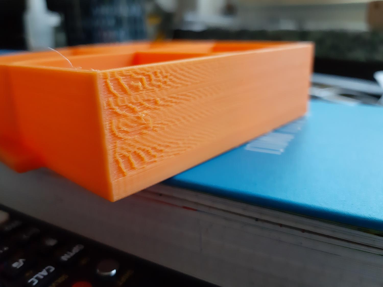

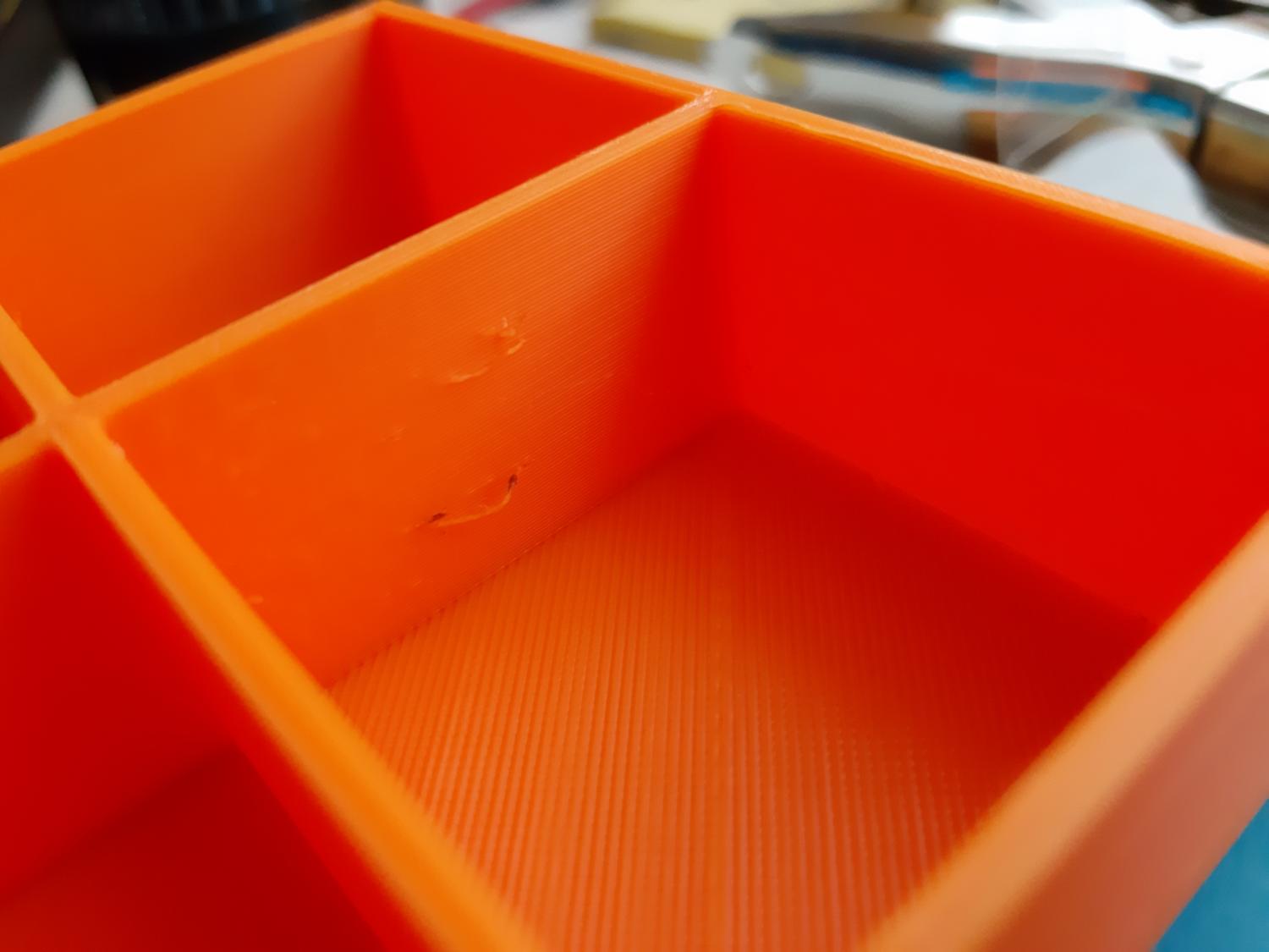

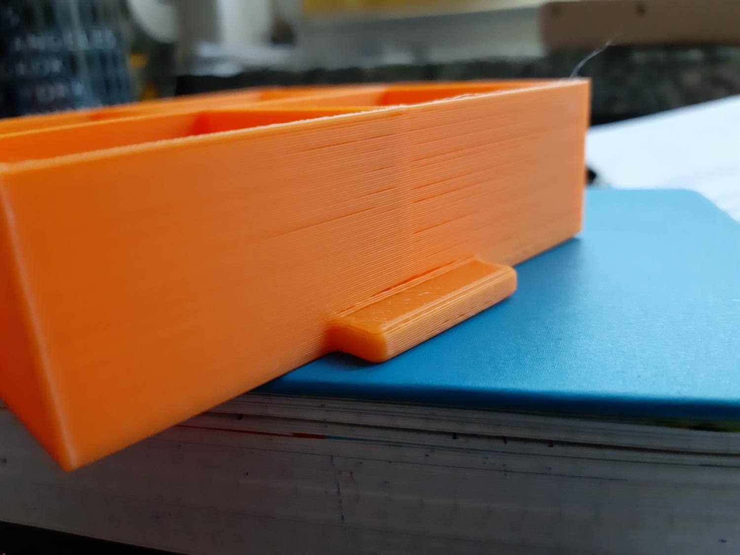

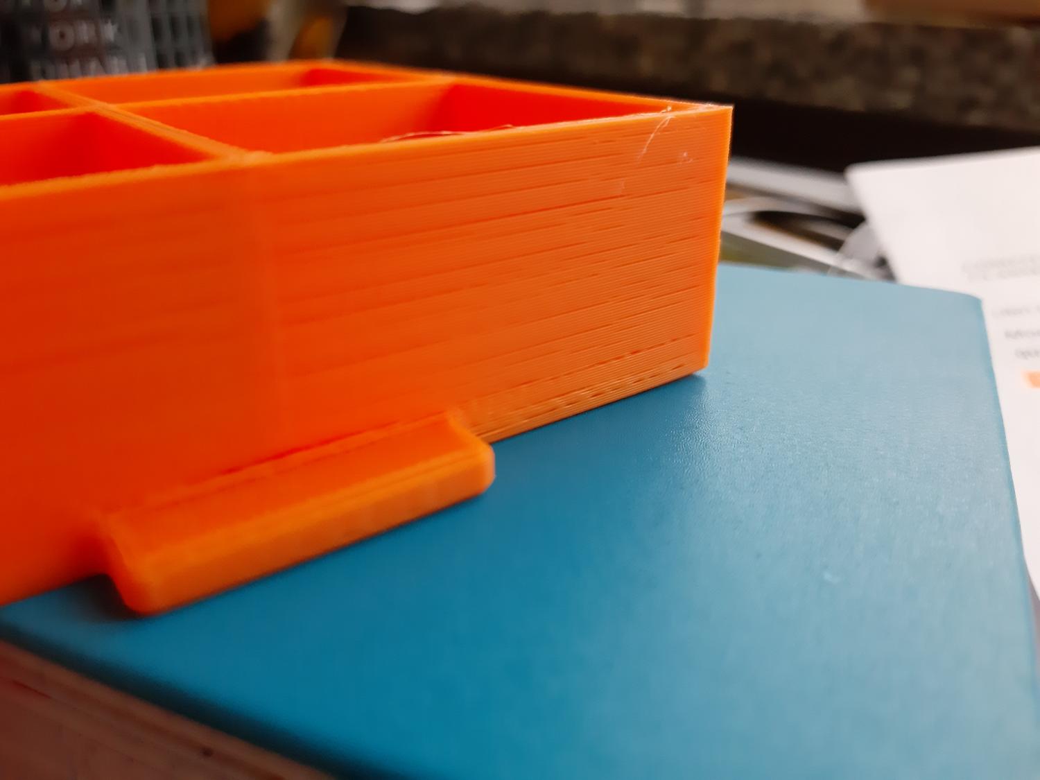

Salve a tutti ragazzi,
è da un po' di giorni che la mia stampante (Anycubic i3 Mega S) sta facendo degli errori nelle stampe come potete vedere nelle foto allegate, ovvero in alcune parti della stampa ci sono degli spazi vuoti tra le stampe e in certi punti il pla è addirittura bruciato.
Questo succede quando stampo a 0.3mm e non con 0.2mm. La stampante monta un nozzle da 0.4.
Sto utilizzando il filamento PLA+ orange di SUNLU però questi errori li faceva anche con il filamento di anycubic (tranne il pla bruciato).
Qualcuno sa come posso risolvere?

il "problema" in foto uno credo che sia inevitabile per una fdm... mentre per gli altri problemi inizierei nel ridurre la velocita' da 70 a 55\60 e vedere cosa cambia....

ok grazie mille. Nella foto uno volevo evidenziare la parete con le bruciature e non la parte sotto. Comunque provo  ad abbassare la velocità e vi farò sapere!

intendevo proprio le bruciature infatti....realisticamente non puoi farci nulla

Quelle righe fra layer pare una sottoestrusione o dei layer che non sono ben saldati tra loro (quindi un problema di raffreddamento o temperatura). Abbasserei un po' la velocità e proverei un test a 0,2mm di layer. Se continuano ad esserci questi buchi devi pulire l'ugello. In un ugello pulito quando estrude il filo viene giù dritto e pulito, non si "arriccia".
avevo righe similari tra i layer, colpa della vitina sull'estrusore tropopo tirata e non permetteva al pezzo mobile di aderire a dovere al filo facendolo slittare appena
