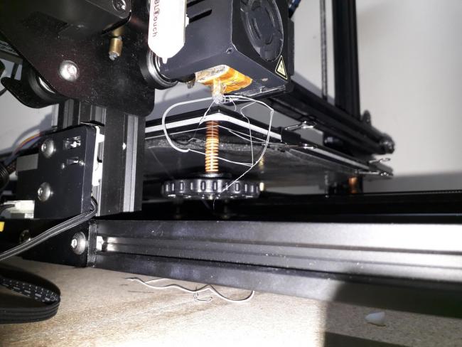

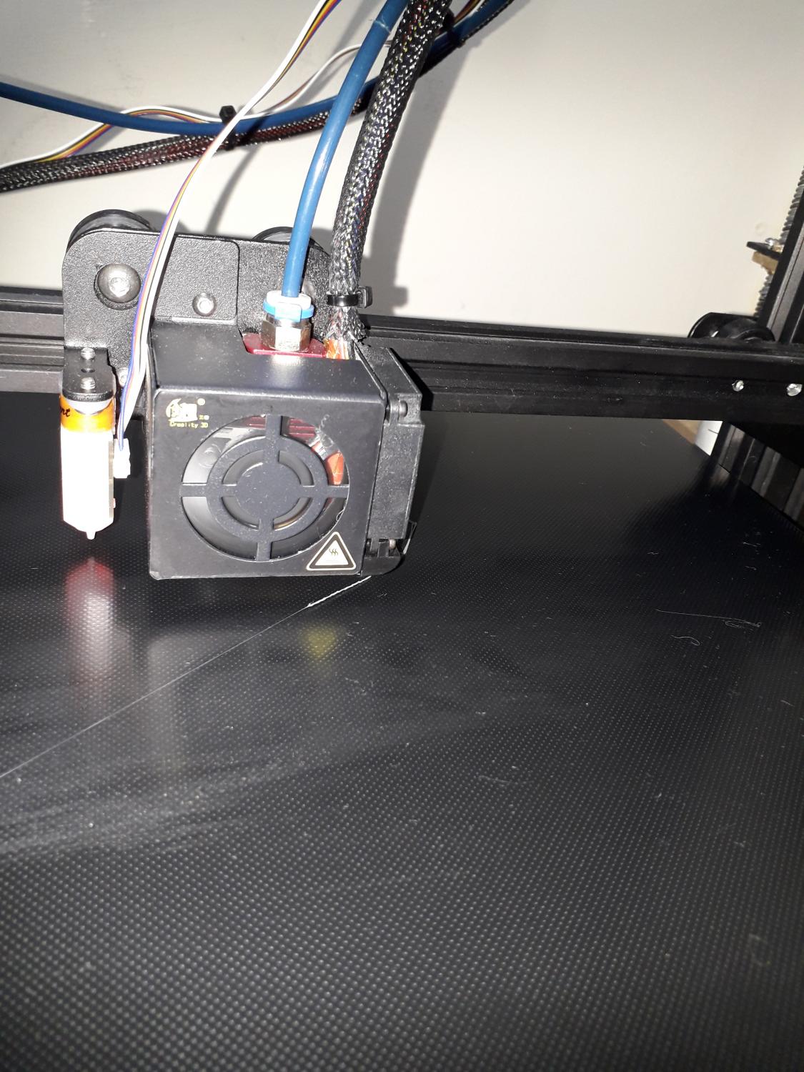

Ho preso un piatto in vetro ultrabase anycubic che non e' un gran che ma meglio del vecchio vetro sicuramente ma nulla. Quando arriva a temperatura l'estrusore fa una specie di baffetto d pla e quando va giu a stampare il pla si attorciglia attorno all estrusore invece di arerire al piatto.

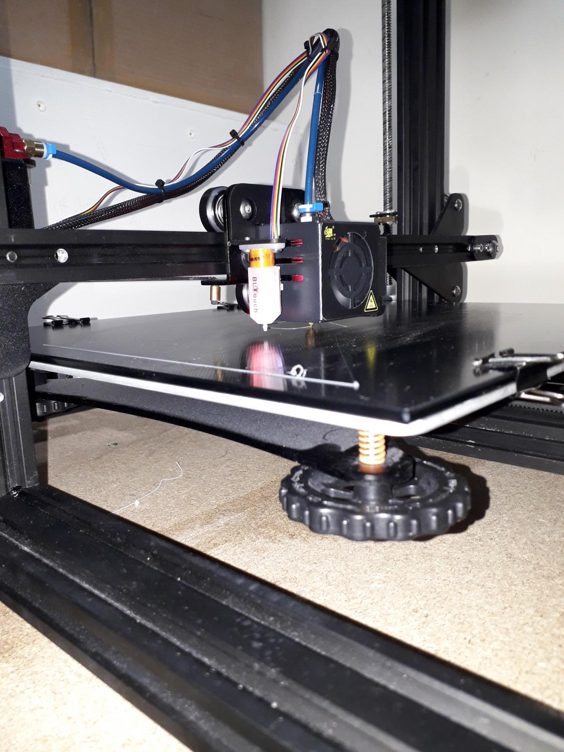

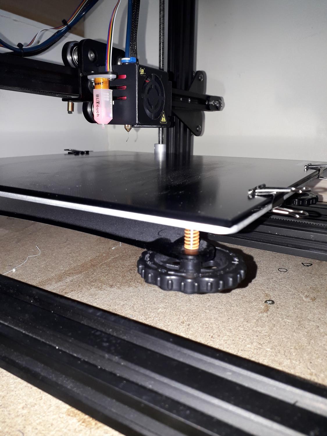

Veramente non ho idea. l'unica cosa che sembra funzionare e' quella specie di colla (la lacca non va ) in stick. Ma non mi sembra normale. Allego delle foto per provare a dare un idea di come fa. Ho anche provato ad usare slic3r e anche con il suo gcode fa uguale. Sono veramente a corto di idee.
Ciao, per capire se il piano è concavo basta fare il bilanciamento del piatto con i motori disattivati, fai un Home poi disattivi i motori, fai il bilanciamento col foglio sui 4 angoli, fatto bene, il foglio deve scorrere a fatica fra l'ugello e il piatto, fai piccoli spostamenti e ripassa le posizioni almeno due o tre volte, una volta fatto questo porti l'ugello nell'area centrale e provi se il foglio si comporta allo stesso modo che con gli angoli, se il foglio balla o non passa allora il piatto non è "piatto" 🙂 quindi dovrai regolarti e fare un livellamento nella posizione in cui stamperai l'oggetto.
Ti ricordo di non spostare velocemente i motori altrimenti torna tensione sull'elettronica e potrebbe danneggiarsi, quindi spostamenti del piatto e dell'estrusore molto lenti.
Controlla anche che la barra dell'estrusore sia perfettamente parallela al piatto, usa una livella, misura il piatto e la barra dell'estrusore, devono avere la stessa pendenza, anzi, sarebbe meglio se tutta la stampante fosse perfettamente a livella così sarà più semplice fare quasto controllo, te lo dico perchè, avendo due barre di spostamento, l'asse Z potrebbe non essere a livella perfettamente.

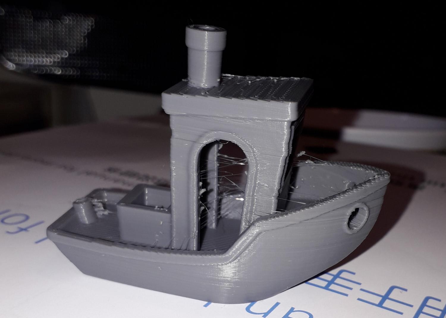

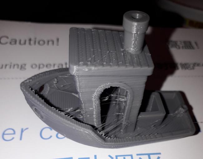

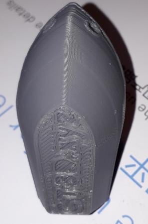

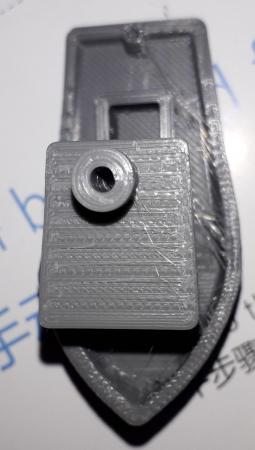

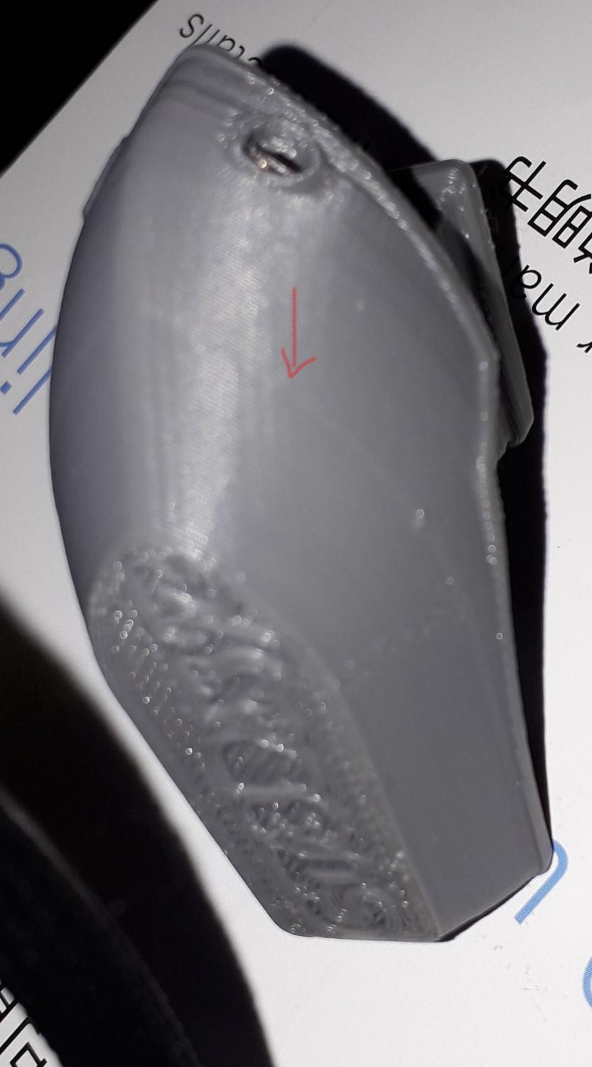

Io imposto lo z offset a causa del bltouch. ma a questo punto non mi resta che rimuoverlo e ripristinare il firmware e ritentare. Anche se non so se questo puo' avere a che fare con l'adesione del piatto. Ho provato a stoppare la stampa un secondo prima che iniziasse, subito dopo che l'estrusore era in posizione (cioe' rispetta il punto 0 piu l'offset) e facendo la prova del foglio e' ok..... Non so se puo'essere il piatto che non scalda bene (a me sebra bello caldo e la temperatura e' costante) o l'estrusore. Strano e' che con sta colla funziona bene (sembra). Allegato ci sono le foto di come e' venuta la stampa della barchetta di test. Magari da queste si riesce a capire che problemi ha dal risultato della stampa che, tra l altro, non so neanche se e' un normale risultato o un obbrobbrio (l' ho stampata con cura 4.3 standard quality 0.2 mm)
